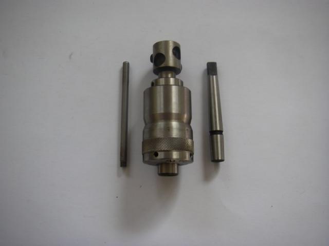

po bazároch sa objavujú pomerne často nemecké závitorezné hlavičky GSA1 (napodiv nepoužité). Majú nastaviteľný moment, automatickú reverzáciu s 2 násobnými otáčkami a upnutie je cez vrtačkový kužel tuším B10 alebo B12. Hlavička má rozsah M2-M6. Objavujú sa aj v cenovej relácii 80-100€. Používam ju aj na malé závity a nemá chybu.

1. tak jsem mel ted konecne trochu casu a vyzkousel nove zavitniky M2 a M2,5 od narexu a ok. tyhle male prumery bohuzel nekonci "hubenou" casti nad zavitem a je potreba dojet presne pred koncem.
2. zavitnik M2 to pri vyjezdu nedal a bylo po nem. Pokus do mekkeho hliniku, sila 10mm, dira zkrz. proste se nekde kousla sponka a byl pryc.
3. to me vedlo ke zkoumani me levne zavitorezne hlavy z kovonastroju, jak to ma s tim momentem. nedokazal jsem nasimulovat tu ochranu pri kousnuti zavitniku. i jsem ji rozebral a ona ZADNE omezeni momentu nema. proste je tam revezni rezim(stejnorychlostni) dany vytazenim hlavicky pri zavitovani a nic vic. mam nejaky fotky vnitrku , kdyby nekdo chtel.

no, takze shanim tu doporucovanou zavitoreznou hlavicku GSA1, zatim bez uspechu. nasel jsem na ebay jinou, tak jestli nekdo nema zkusennost jak dobre funguje to nastaveni momentu ? 5kkc bych klidne dal. "Auto-Reversing Tapping Head Chuck Tap M2-M7 MT-TH-2-7" , https://www.ebay.com/itm/234257518276?h ... SwTRlhiWlw .

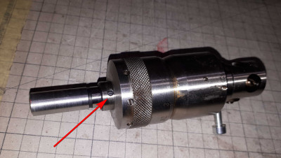

tak se mi podarilo vydrazit tuhle hlavicku, ale bez navodu, tycky a trnu. trn jsme si "vyrobil" a vrtackovyho B12/16mm stocenim na 12,7mm. ale ptreboval bych vedet, na co je dirka se zavitem M4 na horni hrane upinani kuzelu ? to je nejaka pojistka proti vypadnuti z kuzelu aje na to kuzel pripravenej ? diky za info.

blahoželám ku kúpe. Ten červík je na zaistenie trňa proti pretočeniu. Ja som hlavičku mal v originálnom balení aj s tŕňom, ale je to štandardný tŕň, žiadna jamka pre ten červík na ňom nieje. Asi by sa patrilo označiť si na tŕni pozíciu červíka a vybrúsiť na ňom malú plôšku. Po tom tŕni trieskať kladivom nebude najlepší nápad aby sa nepoškodilo vnútro hlavy.
Ja som tŕň a dutinu iba odmastil, tŕň dal do mrazáku, a hlavu mierne nahrial horkovzduškou. S citom naklepol a zatiaľ drží. Pravda ale je, že M6 do oceli som s ňou ešte nerezal.
diky za info.
oznacim, dremlem zabrousim plosku a zacervikuju. spis nez protoceni, se bojim vypadnuti a zniceni zavitniku.
