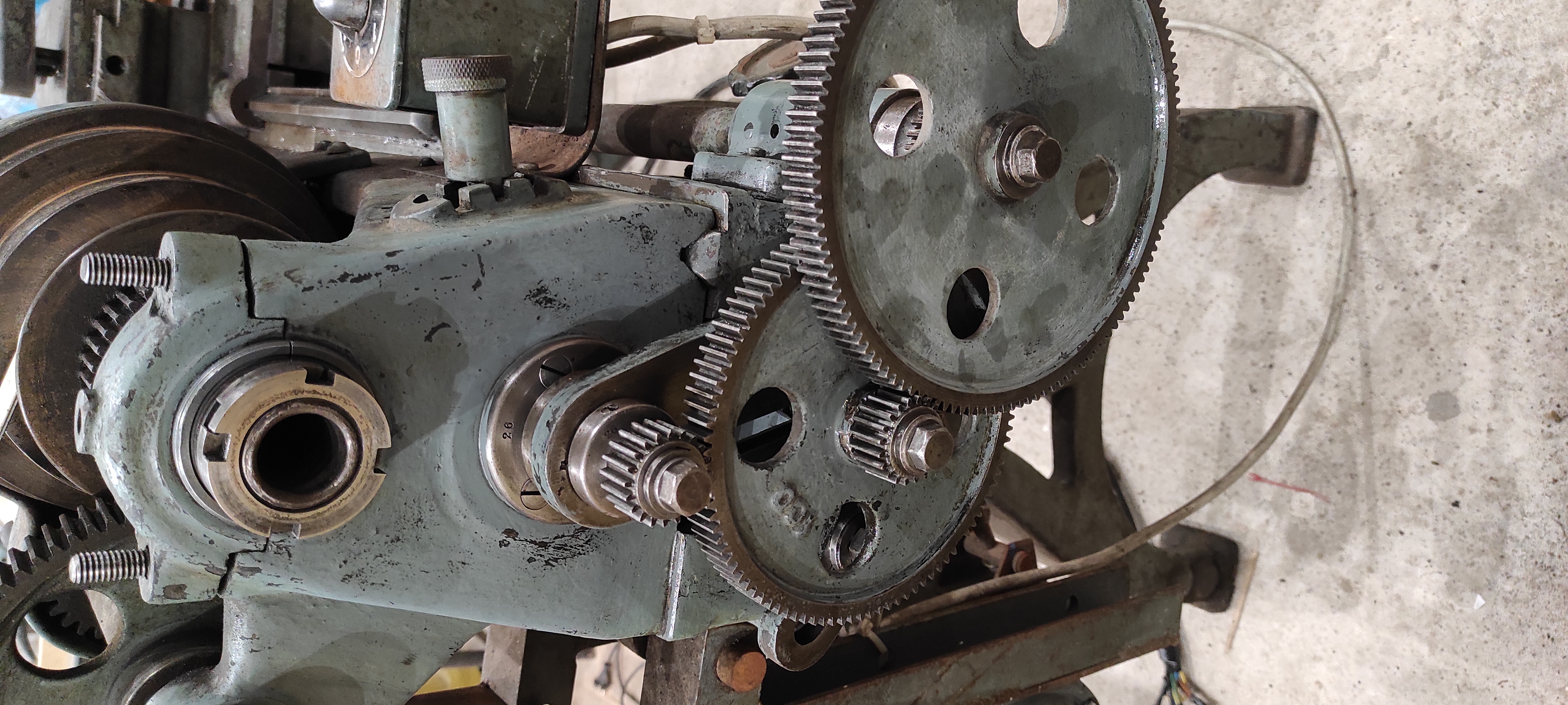

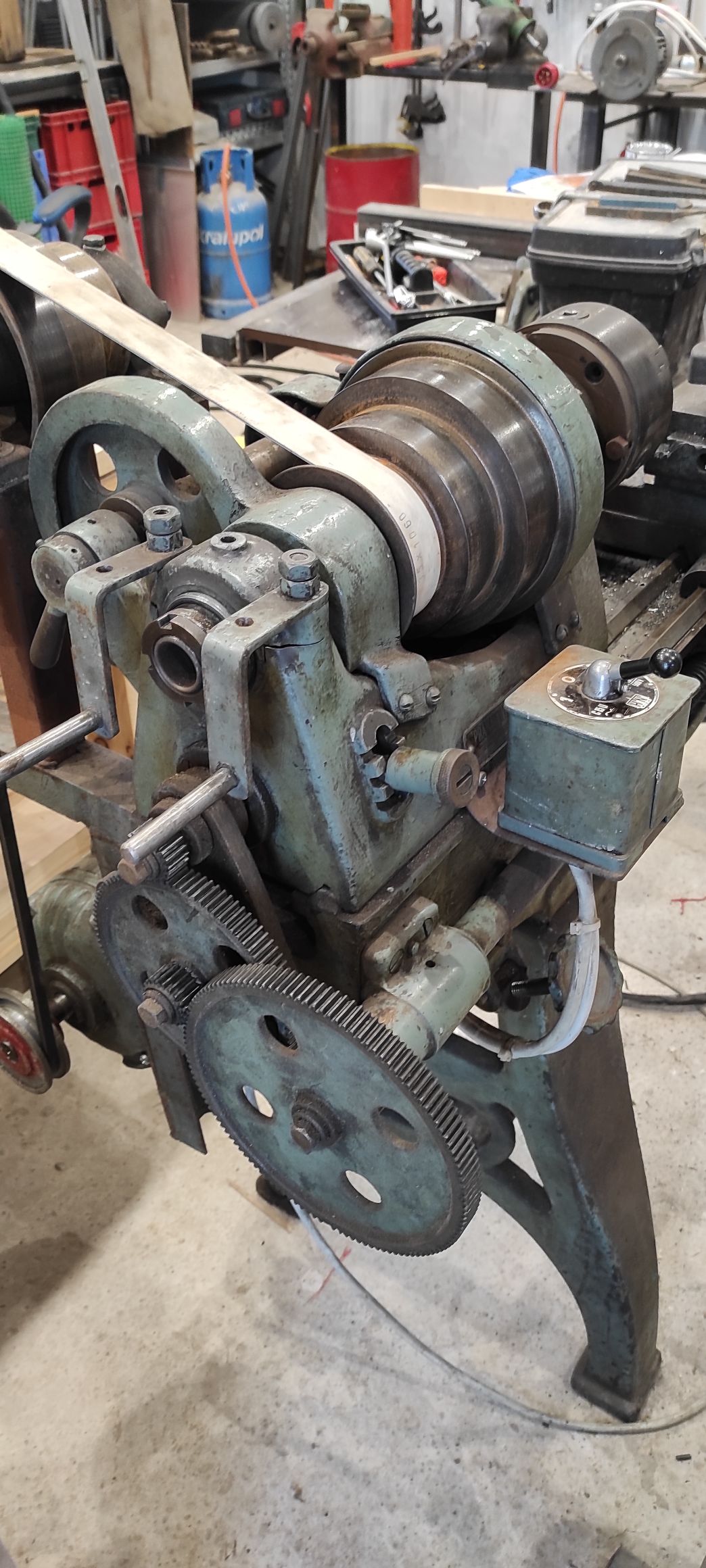

Teď k tomu přehazování kol. Na levé straně soustruhu máš sadu kol. Horní hnací, pak mezikolo a hnané kolo na posuvovém šroubu.
První 2 kola jsou upevněna na lyře. Lira má v sobě drážku do které se upíná mezikolo na náboj a také má lyra díru kterou je otočně nastrčena na osazení u hnacího kola.
Povolením kol se lyra uvolní a dá přiklápět čímž se vyřeší rozdílný průměr a tím i rozteč kol.
Zkrátka nasázíš tam kola pootočíš lyru s mezikolem tak, aby zuby do sebe zapadly a přitáhneš.

No nemůžou musí být alespoň 3, nebo 4 (to je na obrázku) protože náhon na posuv (odvozený od vřetene) má konstantní vzdálenost od posuvového šroubu proto tam musí být alespoň jedno mezikolo viz další obrázek.diyafterwork píše: ↑26. 11. 2021, 2:31 Momental tam mam nahodene kola: 127 a 100 a posuv ide podla mna pomali skor na sustruzenie ked som testoval ci funguje. Viem ze normalne sa menia 4 kola, musi to tak byt aj pri mojom? Nemozu byt menene len dve?
Zde je schematicky znázorněno jak se kola skládají Poměrně hezky to popsal kenybz.
Zkus ta kola odstrojit a vyfotit abychom mohli vidět jak vypadá Tvoje lyra.
127 a 100 z jsou důležitá kola která ti umožní snáz vytvořit buď palcový nebo metrický posuv, podle toho jaké stoupání máš na šroubu posuvu.

Včera som to pekne rozobral a vyčistil a áno sú to 4kolesa ktoré sa dajú meniť pekne,keď som to skladal dáva to zmysel, aj keď dve sú teraz použité v podstate rovnaké, tie malé:
Teda je to systém výmeny 4kolies.

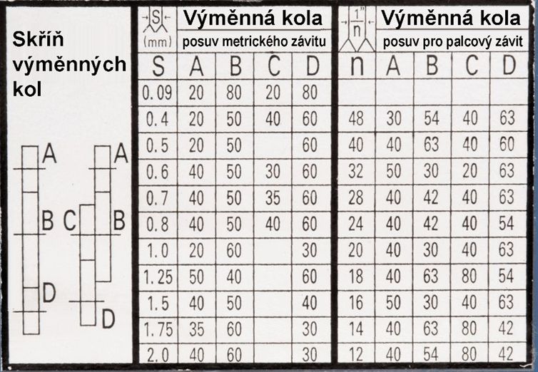

Ako teraz na tu tabuľku prevodov?
Zbyna píše že spočítať zuby na ozubeniach od vretena po von z vreteniku, myslím všetky tieto v rade?: Na vretene smerom od universalky to nebude až taký problém aj teraz ale potom ide pod posledné kolo v rade spojka - posuvná páka kde sa zaradí posuv do ľavá a do prava,ktorá prenáša prevod na prvé výmenné kolo v rade prevodov a asi treba aj tieto spočítať správne?

No to se dá snadno spočítat, jaká kola potřebuješ.diyafterwork píše: ↑27. 11. 2021, 12:47
Meranie posunu,stúpania:
Robil som opakovane meranie posuvu,vždy po 20otacok, počítať do 100 by bol o hubu:) skúšal som do každej strany a vychádza to ako priemer 6,22 ak zohladnim nejaku vôľu a odchýlku merania to ste to trafili presne myslím 6,35, môže byť?
Příklad ze soustruhu kde je stoupání šroubu 1,5 mm.
Doplň si naměřené údaje posuvu a otáček do prvních dvou žlutých polí, ve třetím pak budeš mít vypočtenou hodnotu Tvého stoupání
Do vzorečku si pak můžeš vkládat svoje ozubená kola

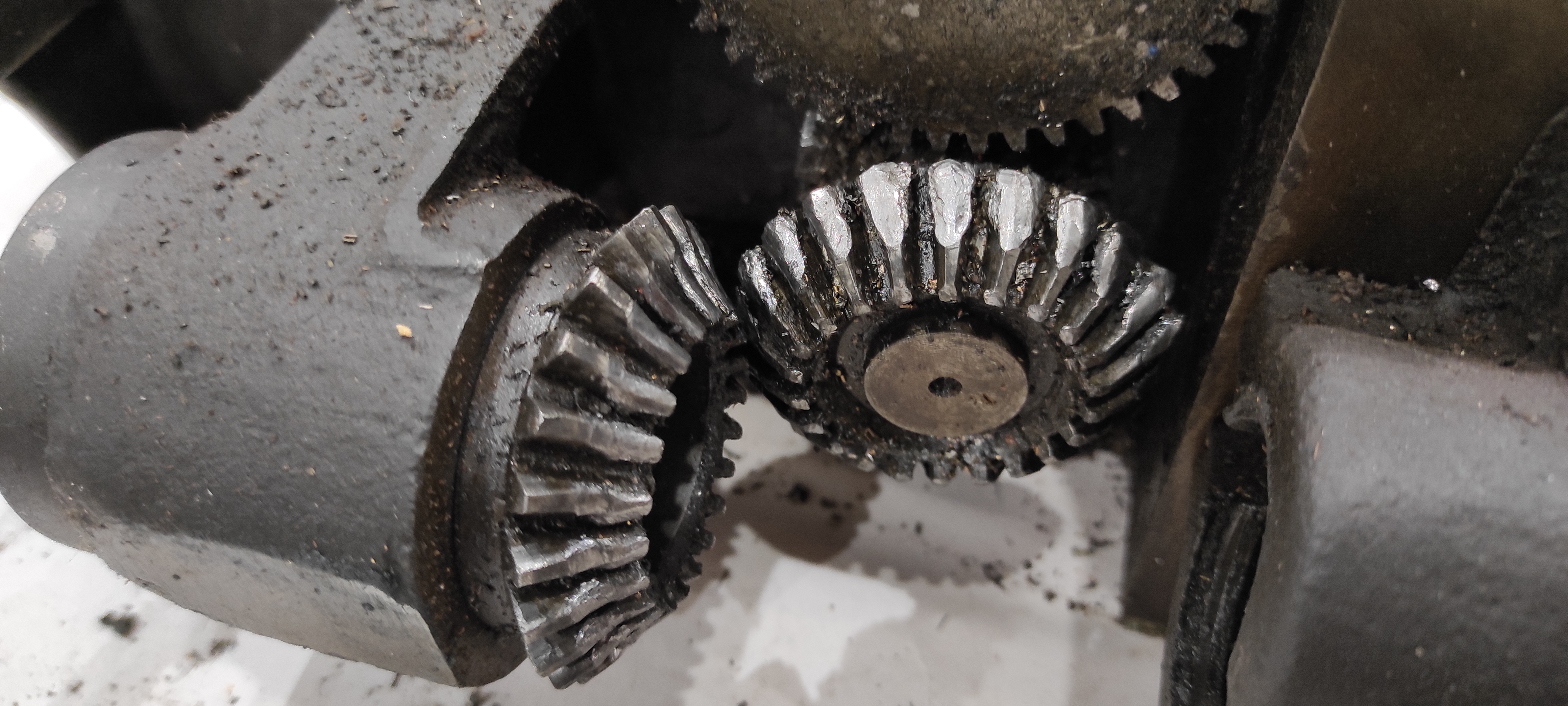

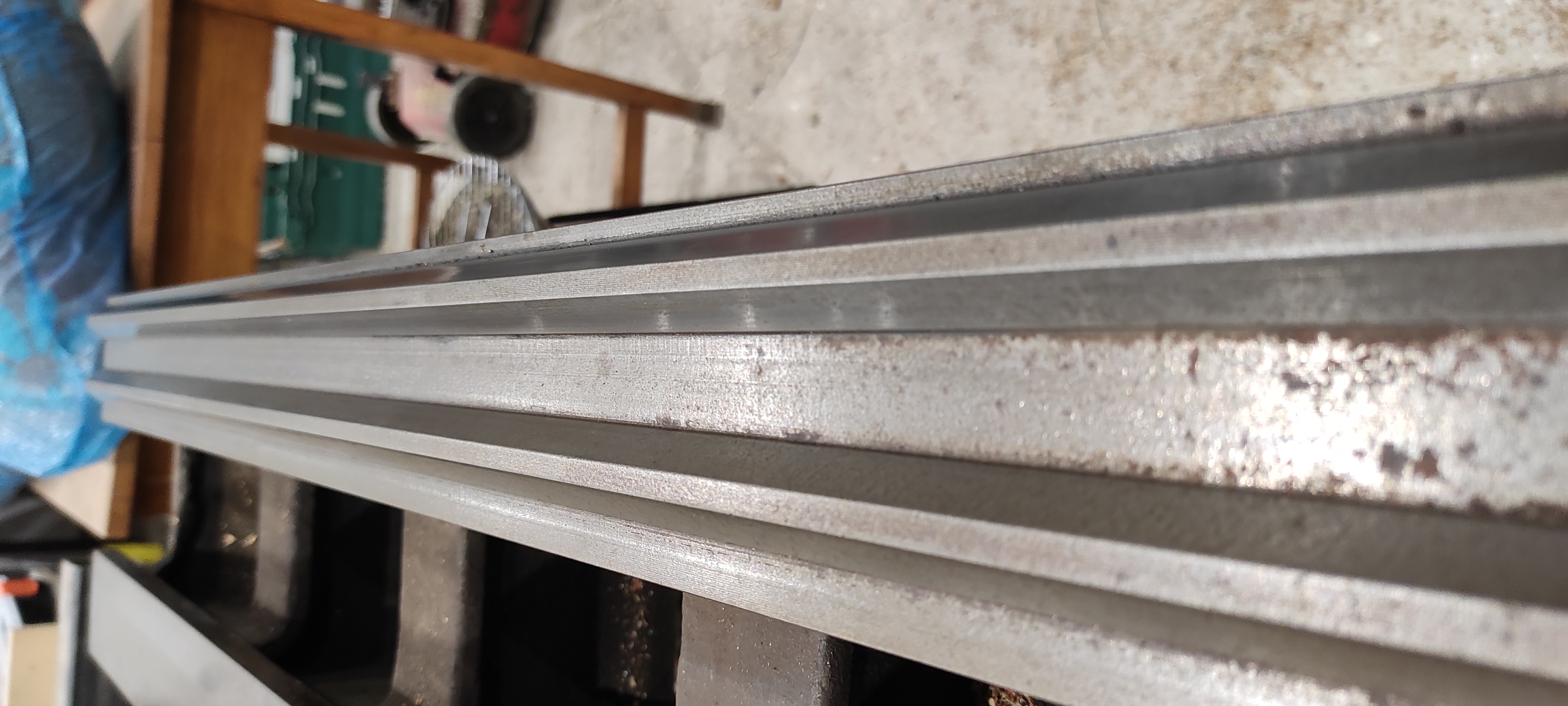

Ale rozobral som suport mal vôli všelijaké a bol dosť špinavý tak dám do poriadku trochu. A dostal som sa komplet k lóže.
Stačí to len vyčistiť poriadne a naolejovat? Ma po sebe tie slabo viditelne značky,neviem ako sa to volá presne treba ich obnoviť?
Našiel som totálne vydraty a zohnútu osku na priečnom posuve, myslím že niekomu musel prebehnúť dokonca a nevypol asi:
Ma zmysel ho robiť? Myslím funkčné aj finančne. Viem že ho používať asi veľmi nebudem nerobím také priemery aby som to nevedel ručne prebehnúť priecne a radšej finančné by som investoval do nozovej hlavy, 4 celustovej univerzalky...
Ešte rozmýšľam že zuby opravím pilnikom aby aspoň trochu pasovali do seba a len poskladam späť. Len ohnutu osku by som spravil novú - prvý projekt

Priečny posuv je dobrá vec, ak robíš veľké priemery a chceš dosiahnuť pekný povrch. Na menšie priemery je to ale podľa mňa zbytočnosť, každý nôž totiž potrebuje iný posuv a kým to vyladíš, tak to máš dávno hotové ručne.
Navyše keď sa dívam na ten suport, tak to nemá nikde spojku, to by som sa aj bál ten posuv zapnúť. Je totiž iba otázka času, kým s ním niekde nabúraš, rovnako ako majiteľ pred tebou. Na modernejších sústrhoch je tam preto spojka, ktorá pri náraze prešmykne, pozor treba dávať iba pri závitovaní, keď je suport pevne spojený s posuvovou skrutkou. Už som videl po takej závitovacej nehode suport roztrhnutý na 2 kusy, myslím, že to je niekde tu na fóre.
Určite by som tam aspoň pridal nejaký strižný kolík z mäkkého materiálu, aby v prípade nehody povolil ten. Alebo by som dal prvé ozubené koleso od vretena plastové.
