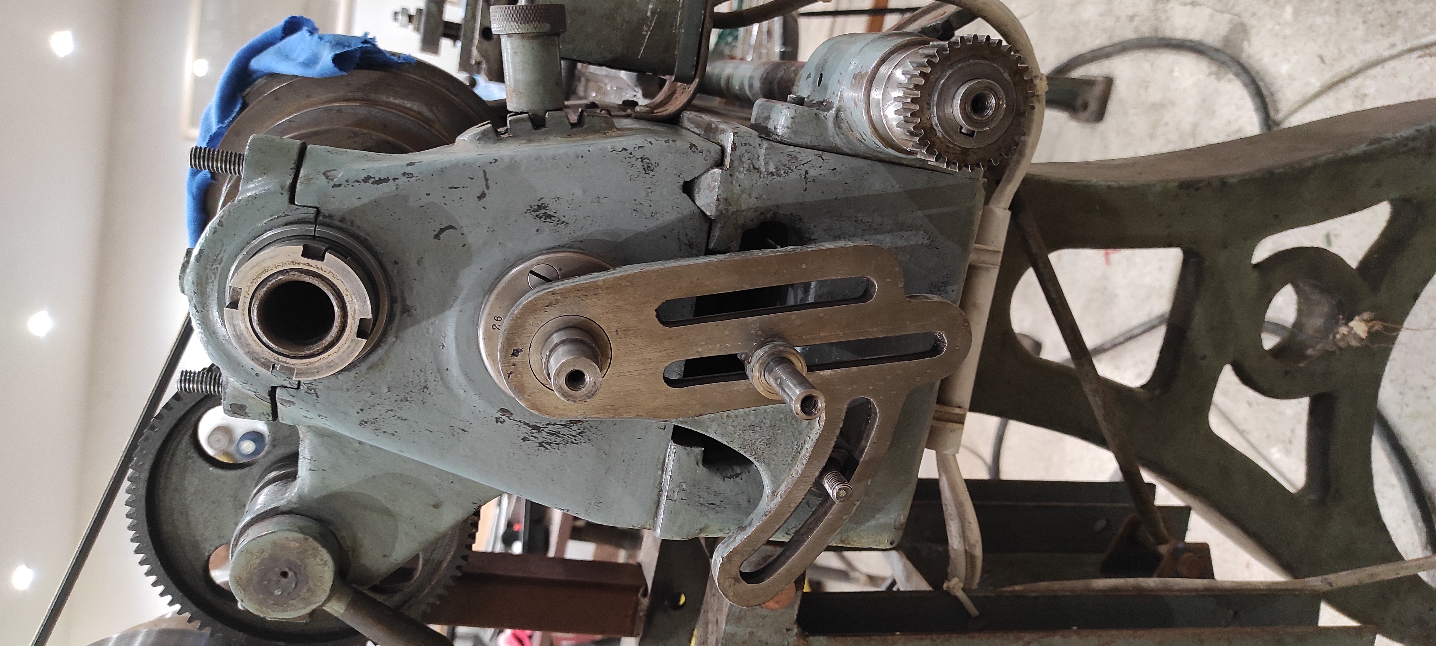

Teď k tomu přehazování kol. Na levé straně soustruhu máš sadu kol. Horní hnací, pak mezikolo a hnané kolo na posuvovém šroubu.
První 2 kola jsou upevněna na lyře. Lira má v sobě drážku do které se upíná mezikolo na náboj a také má lyra díru kterou je otočně nastrčena na osazení u hnacího kola.
Povolením kol se lyra uvolní a dá přiklápět čímž se vyřeší rozdílný průměr a tím i rozteč kol.
Zkrátka nasázíš tam kola pootočíš lyru s mezikolem tak, aby zuby do sebe zapadly a přitáhneš.
Aby se dalo rozumě soustružit tak tě to přehazování kol moc bavit nebude.

No nemůžou musí být alespoň 3, nebo 4 (to je na obrázku) protože náhon na posuv (odvozený od vřetene) má konstantní vzdálenost od posuvového šroubu proto tam musí být alespoň jedno mezikolo viz další obrázek.
Zde je schematicky znázorněno jak se kola skládají
Převod na šroub posuvu.jpg (6.48 KiB) Zobrazeno 3421 x
Poměrně hezky to popsal kenybz.
Zkus ta kola odstrojit a vyfotit abychom mohli vidět jak vypadá Tvoje lyra.
127 a 100 z jsou důležitá kola která ti umožní snáz vytvořit buď palcový nebo metrický posuv, podle toho jaké stoupání máš na šroubu posuvu.
diyafterwork píše: ↑26. 11. 2021, 2:31 Kolies som dostal inak dost aj ked neviem ci vsetky su z tohoto stroja
pokud mají stejný modul zubu a stejnou díru tak to nevadí můžeš je použít

Včera som to pekne rozobral a vyčistil a áno sú to 4kolesa ktoré sa dajú meniť pekne,keď som to skladal dáva to zmysel, aj keď dve sú teraz použité v podstate rovnaké, tie malé:
Teda je to systém výmeny 4kolies.

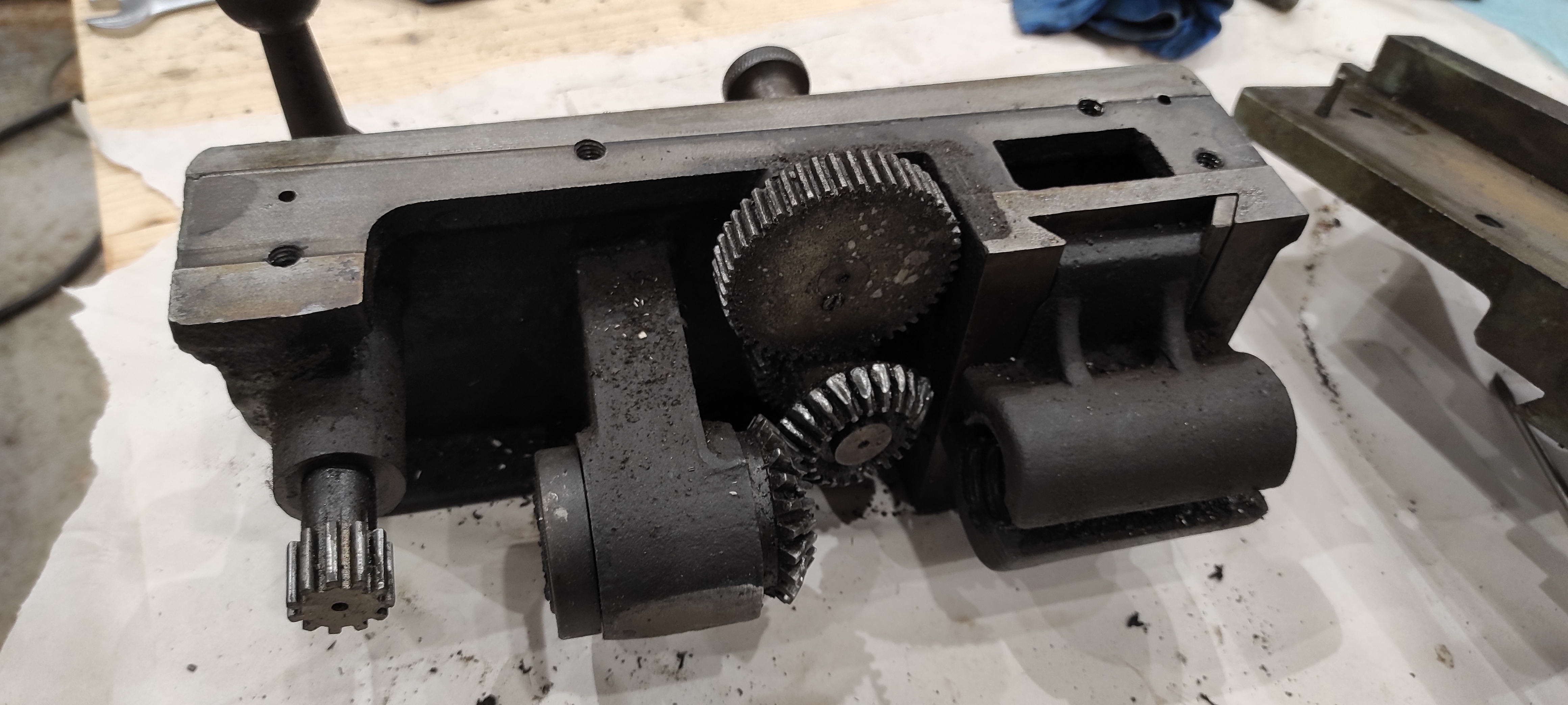

Ale rozobral som suport mal vôli všelijaké a bol dosť špinavý tak dám do poriadku trochu. A dostal som sa komplet k lóže.
Stačí to len vyčistiť poriadne a naolejovat? Ma po sebe tie slabo viditelne značky,neviem ako sa to volá presne treba ich obnoviť?
Našiel som totálne vydraty a zohnútu osku na priečnom posuve, myslím že niekomu musel prebehnúť dokonca a nevypol asi:
Ma zmysel ho robiť? Myslím funkčné aj finančne. Viem že ho používať asi veľmi nebudem nerobím také priemery aby som to nevedel ručne prebehnúť priecne a radšej finančné by som investoval do nozovej hlavy, 4 celustovej univerzalky...
Ešte rozmýšľam že zuby opravím pilnikom aby aspoň trochu pasovali do seba a len poskladam späť. Len ohnutu osku by som spravil novú - prvý projekt :)

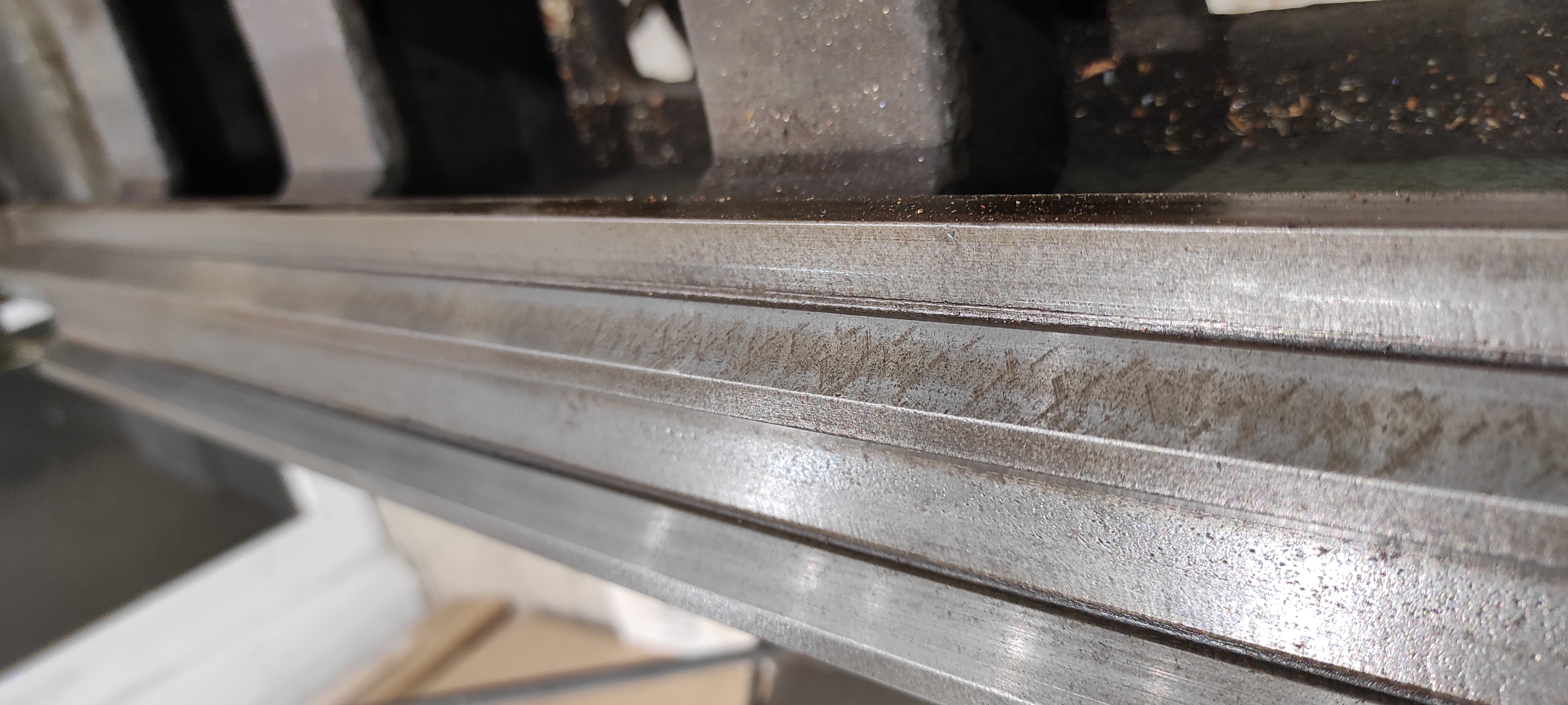

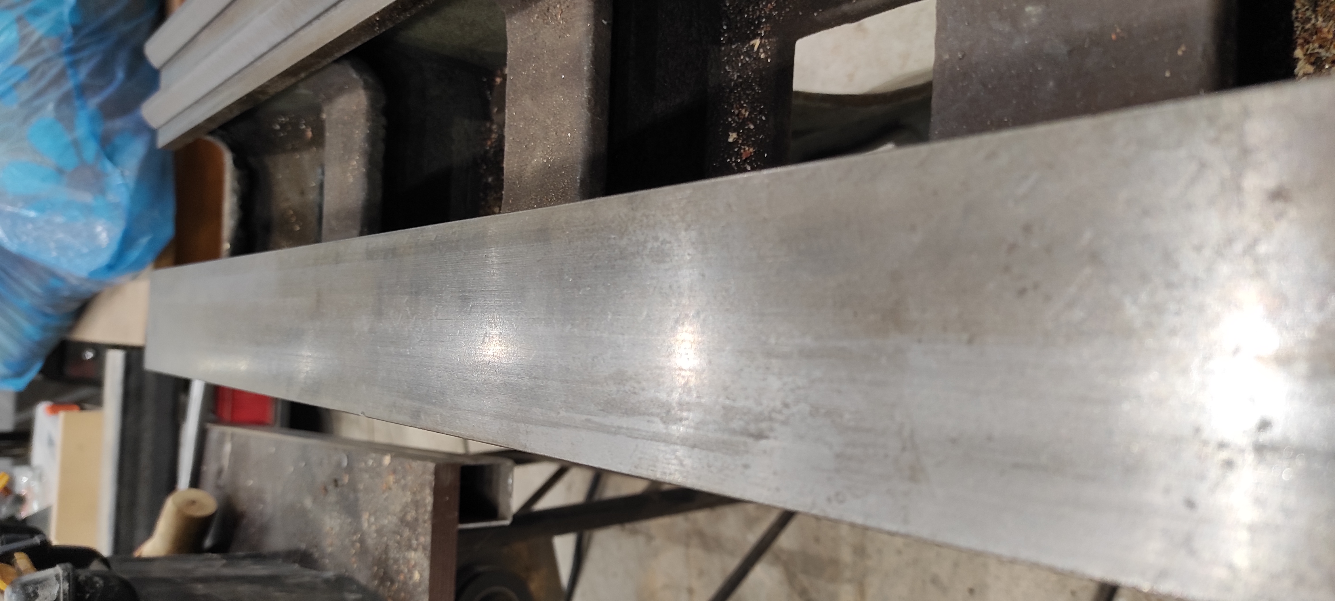

Lože vyčisti konkorem a hrubou stranou houbičky na nádobí a víc s nim nedělej.
Kuželový kola si oměř, spočítej zuby, zjisti modul a koukni do nabídky prodávaných polotovarů.
Příspěvky: 7641
Příspěvek 28. 11. 2021, 12:13
diyafterwork píše: ↑28. 11. 2021, 11:35 Našiel som totálne vydraty a zohnútu osku na priečnom posuve, myslím že niekomu musel prebehnúť dokonca a nevypol asi:
Ma zmysel ho robiť? Myslím funkčné aj finančne.....
to si musíš rozmyslet
jen takový drc
tady by asi šly dobře použít hromadně vyráběný kuželový kola co se prodávají jako polotovary za pár korun
rozdílné rozměry tady snadno doženeš posunutím kol od sebe-k sobě

Priečny posuv je dobrá vec, ak robíš veľké priemery a chceš dosiahnuť pekný povrch. Na menšie priemery je to ale podľa mňa zbytočnosť, každý nôž totiž potrebuje iný posuv a kým to vyladíš, tak to máš dávno hotové ručne.
Navyše keď sa dívam na ten suport, tak to nemá nikde spojku, to by som sa aj bál ten posuv zapnúť. Je totiž iba otázka času, kým s ním niekde nabúraš, rovnako ako majiteľ pred tebou. Na modernejších sústrhoch je tam preto spojka, ktorá pri náraze prešmykne, pozor treba dávať iba pri závitovaní, keď je suport pevne spojený s posuvovou skrutkou. Už som videl po takej závitovacej nehode suport roztrhnutý na 2 kusy, myslím, že to je niekde tu na fóre.
Určite by som tam aspoň pridal nejaký strižný kolík z mäkkého materiálu, aby v prípade nehody povolil ten. Alebo by som dal prvé ozubené koleso od vretena plastové.
