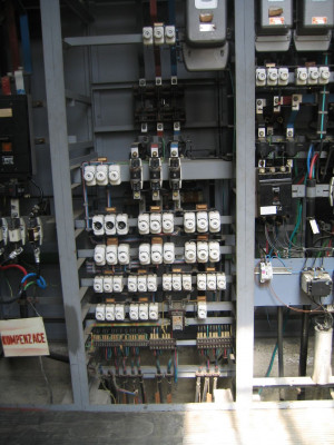

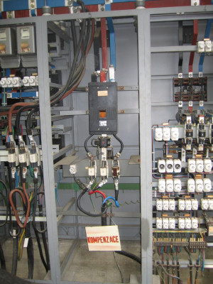

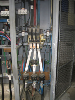

28. 11. 2021, 7:53
kenybz píše: 26. 11. 2021, 9:06 takové zvěrstva jsou snad v každé starší fabrice. Tak co už to máš předělané?
Lepší
Příspěvky: 7153
28. 11. 2021, 7:58
trochu jo . :D

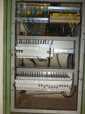

29. 11. 2021, 7:26
tady bych už 7 rozdílů našel
magi
Příspěvky: 2741
Bydliště: Třebíč
29. 11. 2021, 8:28
Stejně je v tom bordel jak prase, některé okruhy vůbec nikdo neví kam vedou a na co jsou, tzn. jsem je nechal odpojené.
Z nich 2 by ani nešly zapojit přes fíčko, protože mezi PE a N pípák pípá (někde jsou spojené).
Jeden okruh pro zásuvky v kotelně musí být zapojený mimo fíčko, protože jsou taky PE a N někde spojené a nikdo neví kde.
Takže to úplně podle mých představ není ačkoliv snaha byla maximální.
Původní rozvaděč a elektroinstalace byla hodně slušně udělaná v dobách JZD (vše je taženo kabely a vše je 3x, sice v Al ale neva), ale od té doby se v tom po baráku bohužel vrtalo strašně moc lidí vč. nějakého Ukrajince, některé krabice jsou zaomítané, někde byly převrtané kabely a spojovalo se to atd.
