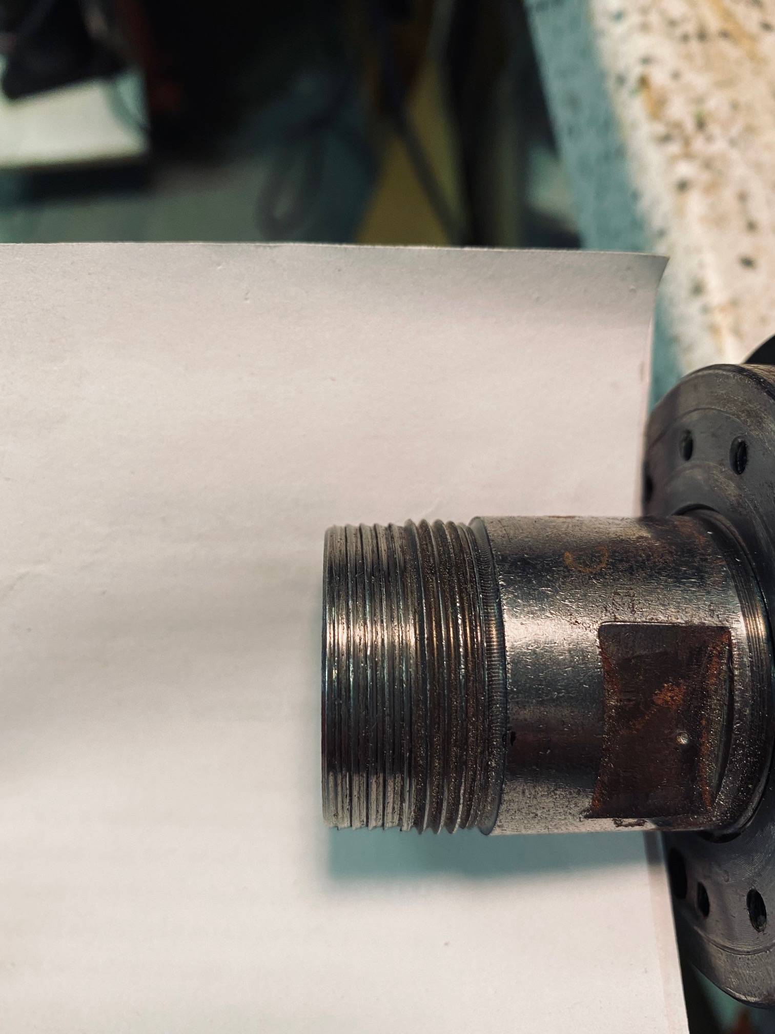

Jak by se dal opravit závit na vřetenu Teknomotor - v části kam se šroubuje matka kleštiny je dost poškozenej (těžce ožvejkanej) závit. Původně jsem uvažoval o úplně jiném využití, ale teď by se hodilo jako klasické vřeteno. Přesněji kdo nebo kde by to uměli a jaká by mohla být asi cena.

navařit laserem a na soustruhu protáhnout nožem.

Fotka by pomohla. Takhle těžko poradit. Taky rozměr závitu.
Jak vzniklo to poškození ? Praskla matice a závit se o něco odrbal ? Nebo je to prostě natažené od používání.

Jak vzniklo poškození nevím, takhle jsem ho koupil. Původní projekt, kde by se dalo použít bez problémů jsem nerealizoval, přesněji udělal jsem to jinak. Nechat válet 4,5kW vřeteno ve skříni je škoda, hlavne když by se dalo modifikovat na mojí FN20. Průměr závitu je cca 32mm.
Takhle to vypadá, matka nemusí být nutně původní, ale opotřebením se tak jeví. Dotaz, kdo utahuje matici na kleštiny mometovým klíčem?

Pokud je dost silná stěna mezi závitem a koncem kužele tak bych to přeřízl na matici typu M ta by měla mít průměr 30 a stoupání 1.
poznámka : U tebe je to matice 25.
V jakém stavu je kužel ? A co ložiska ??
Poškození vzniklo // patrně // nečistotou v závitu kdy to tam někdo narval silou. Pak už se dá snadno matice nasadit "přes závit" a "úspěch" se dostaví.

Môj názor :
tu žiadna chémia asi nepomôže kvôli tipu použitia. aj keby to bolo najlepšie riešenie.
aj keď v tomto oboru nie som doma - neviem o tom že by existovala nejaká gebuzina na vyplnenie závitu čo by vydržalo tak časté zaťahovanie - uvoľňovanie. Za telefonát do belzony nič nedáš. Možno motyka vystrelí. a išlo by to opraviť bez rozobratia.
Prichádza do úvahy len naváranie. Bál by som sa že vplyvom tepla sa to zdeformuje. Navariť a urobiť závit nie je problém, ale teplo.
alebo narezať jemný atypický závit nový , vyrobiť novú maticu. a je.
top riešenie :
predlženie matice -- navar na existujúcu maticu kus kovu tam narež závit z vretena a používaj ten nepoužitý závit na vretene

To dává smysl, vůbec jsem si neuvědomil, že M je menší. Kužel i ložiska jsou OK.Milan199 píše: ↑3. 12. 2021, 9:11 Pokud je dost silná stěna mezi závitem a koncem kužele tak bych to přeřízl na matici typu M ta by měla mít průměr 30 a stoupání 1.

lubbez> to co pise Milan dava smysl. Rotor vyndas za par minut a je to relativne mekke, takze s obrabenim problem mit nebudes. Nezapomen, ze ta nova matice by mela byt taky vyvazena, ne obycejna.

Kazdopadne na ER25 je moment 160Nm na klasicku maticu a to neviem ci by niekto tak zatahoval na tom vretienku, skor to bude necistotami a absenciou mazania/cistenia

Pokud to jen trochu půjde, tak bych to nerozebíral !!! Jestli vzadu po sundání krytu ventilátoru čumí hřídel, tak to za ni chytíš do sklíčidla, vepředu podepřeš hrotem a za chvíli je hotovo.
Rozebírat ložiska je průser. Tecnomotor je má lepený // často // a pokud je to hybrid tak záleží na montáži a je nepravděpodobné je bez poškození rozebrat.

Tohle vypada podle popisu a fotky na radu C60/67 (aka MTC 6067). Mel jsem takovy jednou rozebrany - slabsi 3kW model. Stacilo povolit predni domek a spolu s nim a predni loziskovou sestavou sel rotor vytahnout bez potizi ven. Ale tocit to i primo s nasazenym statorem lze taky, vzadu je na rotoru vetsinou i stredici dulek.
