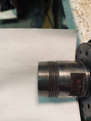

Jak by se dal opravit závit na vřetenu Teknomotor - v části kam se šroubuje matka kleštiny je dost poškozenej (těžce ožvejkanej) závit. Původně jsem uvažoval o úplně jiném využití, ale teď by se hodilo jako klasické vřeteno. Přesněji kdo nebo kde by to uměli a jaká by mohla být asi cena.

navařit laserem a na soustruhu protáhnout nožem.

Fotka by pomohla. Takhle těžko poradit. Taky rozměr závitu.
Jak vzniklo to poškození ? Praskla matice a závit se o něco odrbal ? Nebo je to prostě natažené od používání.

Jak vzniklo poškození nevím, takhle jsem ho koupil. Původní projekt, kde by se dalo použít bez problémů jsem nerealizoval, přesněji udělal jsem to jinak. Nechat válet 4,5kW vřeteno ve skříni je škoda, hlavne když by se dalo modifikovat na mojí FN20. Průměr závitu je cca 32mm.

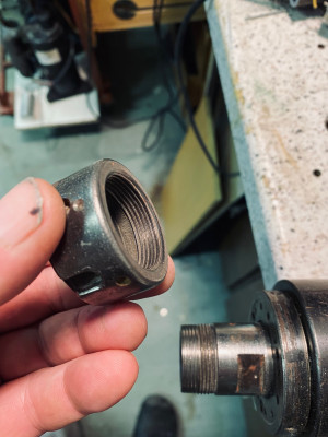

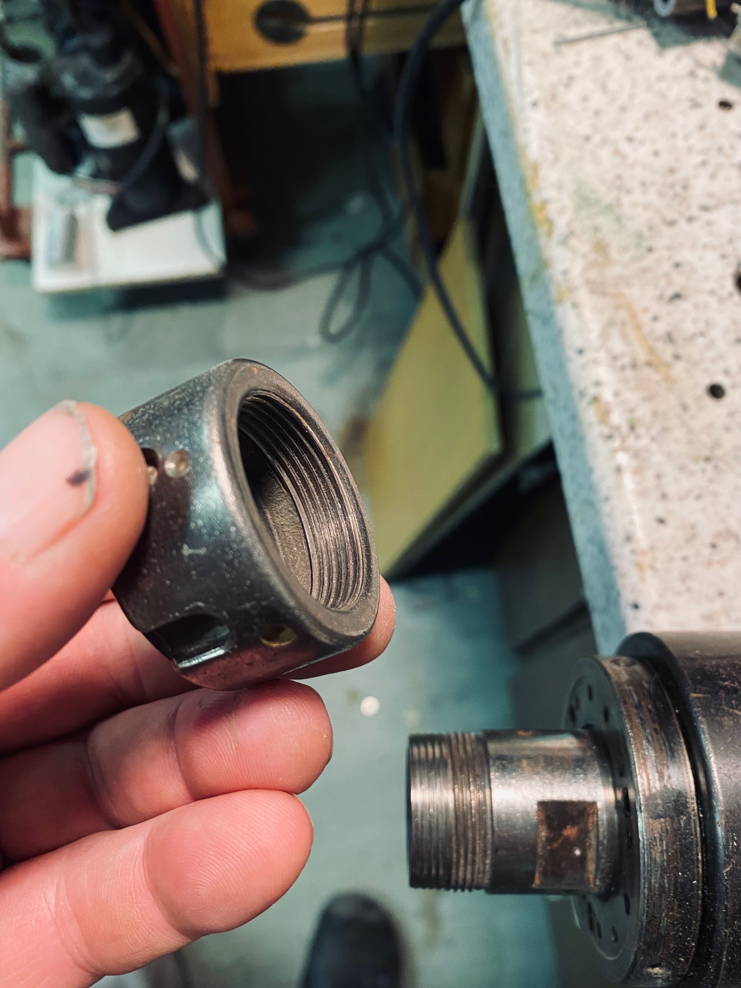

Takhle to vypadá, matka nemusí být nutně původní, ale opotřebením se tak jeví.

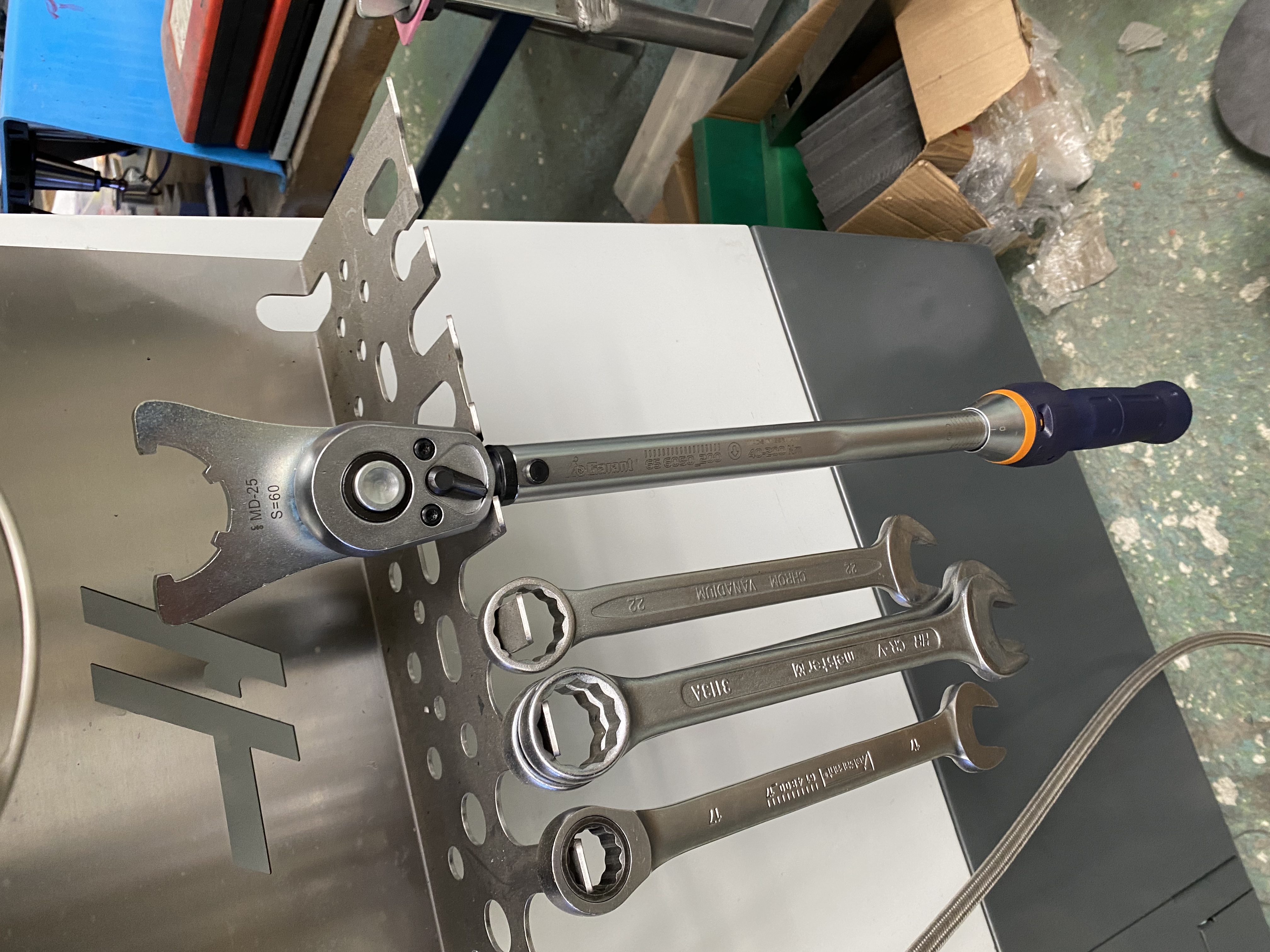

Dotaz, kdo utahuje matici na kleštiny mometovým klíčem?

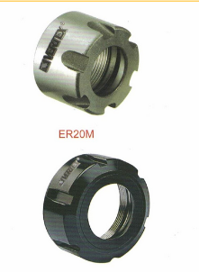

Pokud je dost silná stěna mezi závitem a koncem kužele tak bych to přeřízl na matici typu M ta by měla mít průměr 30 a stoupání 1.
poznámka : U tebe je to matice 25.
V jakém stavu je kužel ? A co ložiska ??
Poškození vzniklo // patrně // nečistotou v závitu kdy to tam někdo narval silou. Pak už se dá snadno matice nasadit "přes závit" a "úspěch" se dostaví.

alebo narezať jemný atypický závit nový , vyrobiť novú maticu. a je.
top riešenie :
predlženie matice -- navar na existujúcu maticu kus kovu tam narež závit z vretena a používaj ten nepoužitý závit na vretene

To dává smysl, vůbec jsem si neuvědomil, že M je menší. Kužel i ložiska jsou OK.
Ja ano, ale len vecsie nastroje, som divny asi :D
Kazdopadne na ER25 je moment 160Nm na klasicku maticu a to neviem ci by niekto tak zatahoval na tom vretienku, skor to bude necistotami a absenciou mazania/cistenia
