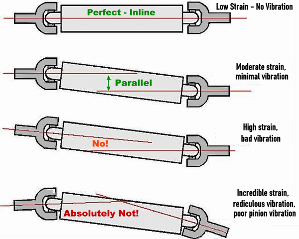

otázka - má v tom videu ten kardan správně a je takhle homokinetický, nebo ne? :)

Podle mě tam úplně správně není, protože ten kardan má pouze za podmínek stejných úhlů zalomení (sečtených nebo i opačných úhlů) a za podmínky, že zalomení jsou v jedné rovině, pořád stejnou polohu na vstupu i na výstupu v rámci jedné otáčky. Při nedodržení podmínek se polohy sejdou 4x za jednu otáčku, ale v mezi polohách se buď kladně nebo záporně mění. Taková je teorie s "absolutní"přesností. Kolik to má vliv na výsledek je otázka dalších převodů a požadovaného stoupání na výstupu, o kolik jsou nedrženy ty podmínky na kardanu a vůbec potřebné přesnosti na obrobku.
Třeba u klasického frézování šroubovic na frézce je ten kardan (náhon posuvů) vložen ještě před pohonem podélného šroubu, takže tam tahle chyba není. Vzniká sice na polohování vřetene vůči posuvům, ale tam to prakticky nevadí.

Pekny postreh. To vypada ze by tam mohl mit nepatrne zvlneni.

Obvodovu rychlost na vystupe bez trhania bude mat len pri opacnych uhloch na oboch klboch.
V tomto pripade by sa mu to trhanie na vystupe malo zdvojnasobit.
