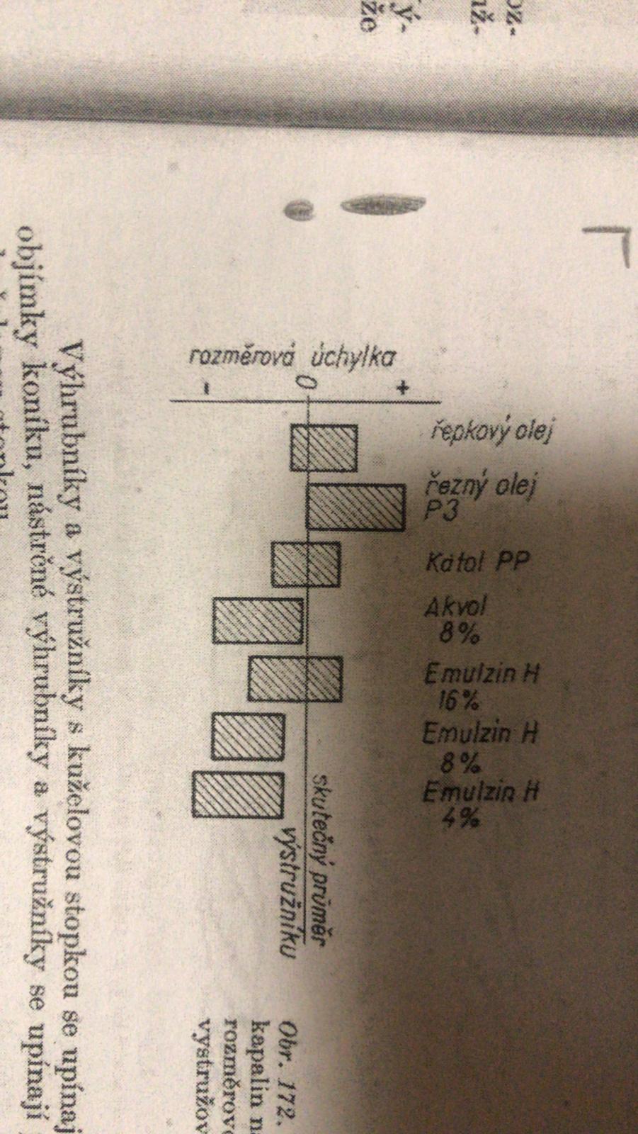

Síce mierne zastarané ale vplyv kvapaliny na rozmerje ilustratívne zrejmý.
Nedáš sem makrofoto čela a rez. klinu výstružníkov, značku, označenie ?

Takze dneska jsem udelal zas par der. Material EN 5083 brousena deska.
Chladici kapalina firma ANC FOD Hyson T15 / 10 procent ve vodě ted jsem to meril.
Postup:
Navrt / vrtat 5.8 TK vrtak / srazit diru / 5.95H7 TK vystruznik S-425 F-100 / Dokonceni 6H7 HSS Stim Zet S-425 F-100
A dira jak ma byt. Proste TOP dira.
Priste zkusim vynechat TK vystruznik 5.95H7 a dam vedet.
