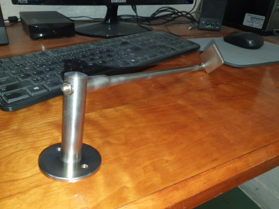

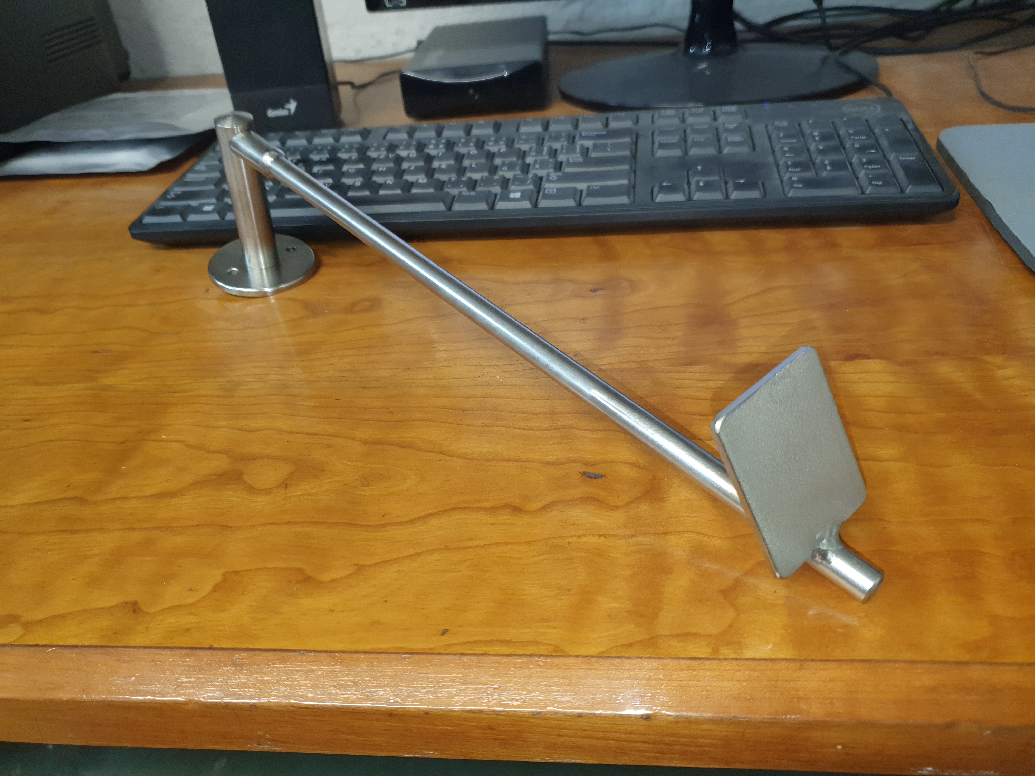

Necháme vypínače vypínačema, dneska ze zbytků nerezu, kdo uhodne na co to je, získává bludišťáka :D

Příspěvky: 6065
9. 12. 2021, 6:21
Paradoxne Britova polivka a Lapova verze V3 jsou nejblíž :D Ale pobavili jste, kluci :lol:
Je to drzacek na čudlo deště pro zavirani stropních svetliku

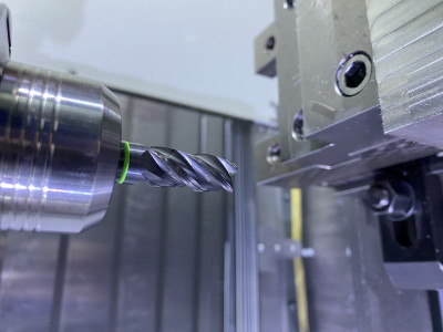

Tak som dnes ubastlil pokusne obrabanie :D
Freza 12mm, pouzivame na kazdodenne obrabanie asi najviac, dlzka britu 26mm, vylahcena do 38 myslim.
Dal som 200m/min - 5300 ot. a posuv 0,06/z - 1250mm/min.
Neviem moc upravovat videa tak je to bez popisiek - Ap-20mm a Ae - zacina na 2mm a postupne kazda dalsia je +1mm, takze koncime na 12mm.

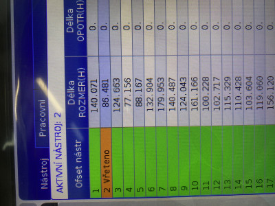

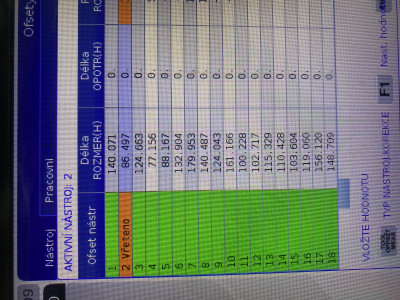

Pre zaujimavost som zmeral dlzku nastroja pred a hned po, tam je rozdiel 1,5 stovky ale po vychladnuti sa vratila naspet takze to je len teplota : )
Nastroj nebol novy ani nahodou takze uz je to na nom dost vidiet.
