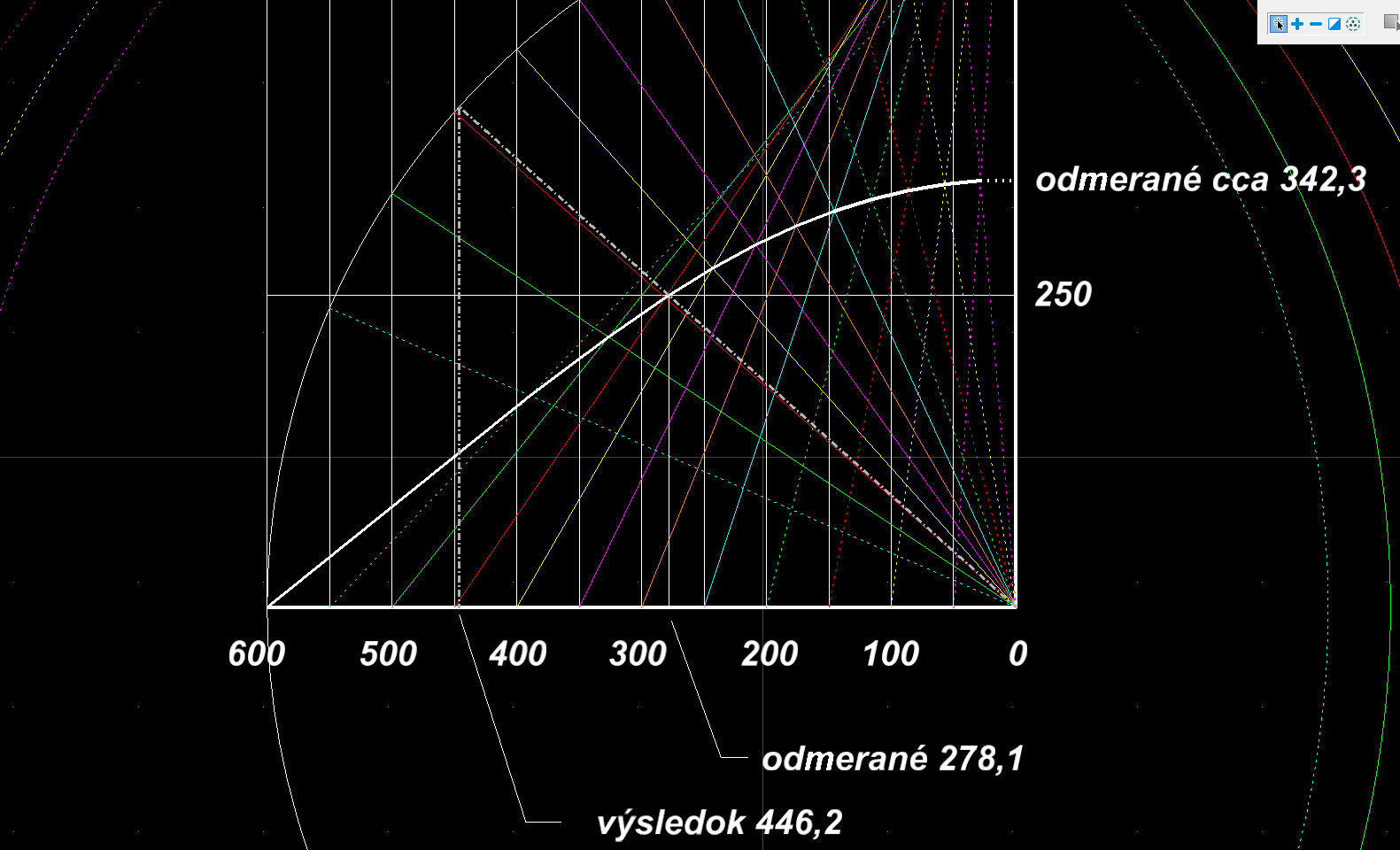

Tak som sa do toho pustil graficky. Vychádzal som z toho že keby šírka studne bola 600, tak menší rebrík leží na dne a priesečnica je v nulovej výške. Názorne som zmenšoval šírku studne o 50cm. Vždy som potom vykreslil pozíciu v ktorej sa nachádzajú rebríky a ich priesečník. Každá pozícia je v inej farbe, prípadne iným typom čiary. Pevný bod je vpravo dole, ten je nemenný.
Výsledkom prepojenia priesečníkov som dosiahol výsledný priebeh nárastu ich výšok vzhľadom na šírku studne - biela hrubá čiara. V mieste stretu tejto čiary s hladinovou výškou 250 je hľadaný priesečník rebríkov. Odtiaľ som viedol priamku - sivá čiarkovaná - cez ten bod a nulu. Kde preťal kružnicu 600, preniesol som to na dno studne a odčítal výsledok.
Ako vidno, priebeh stredov nieje moc lineárny a jho funkciu asi teba vypočítať podľa spomínaného postupu. Prikladám podrobnosti. Myslím že je to tu dosť dlho na to aby som to mohol zverejniť, ak nie vymažte to...

Házím rukavici :D .
Můj "grafický výpočet pokus/omyl" v Corelu vyšel na šířku 446,3228cm.
Kdo by si to chtěl zkontrolovat, tak delší žebřík se opírá ve výšce 663,92473cm a kratší ve výšce 400,99364cm.

Pekná grafická presnosť 446,3228cm ... :)
PS: vtipné a jednoduché riešenie to síce nemá ale myslím si že 99% ľudí si to na prvý pohľad myslelo a to je tá podstata hádanky...

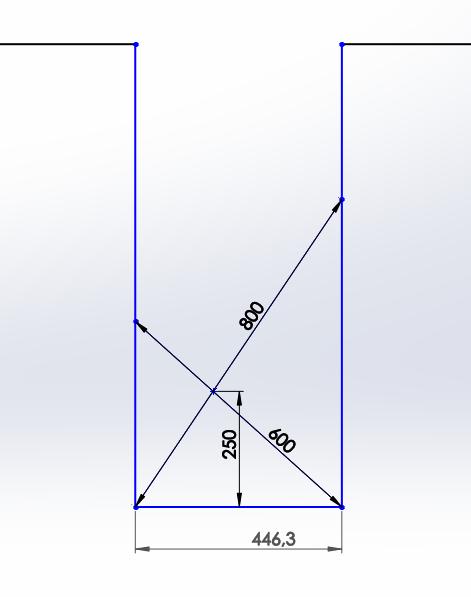

Shaolin - zajímavé, dobrá práce!
Jova - a jaký byl postup?
Moje řešení:

44.632... (mám o řád vyšší hodnoty v zadání) :)
Naposledy upravil(a) Thomeeque dne 9. 12. 2021, 12:15, celkem upraveno 1 x.

ano, toto považuji za správný "výsledek" rébusu
takto to vidí můj CAD, vyšší přesnost jsem neřešil - o tu skutečně nešlo.
