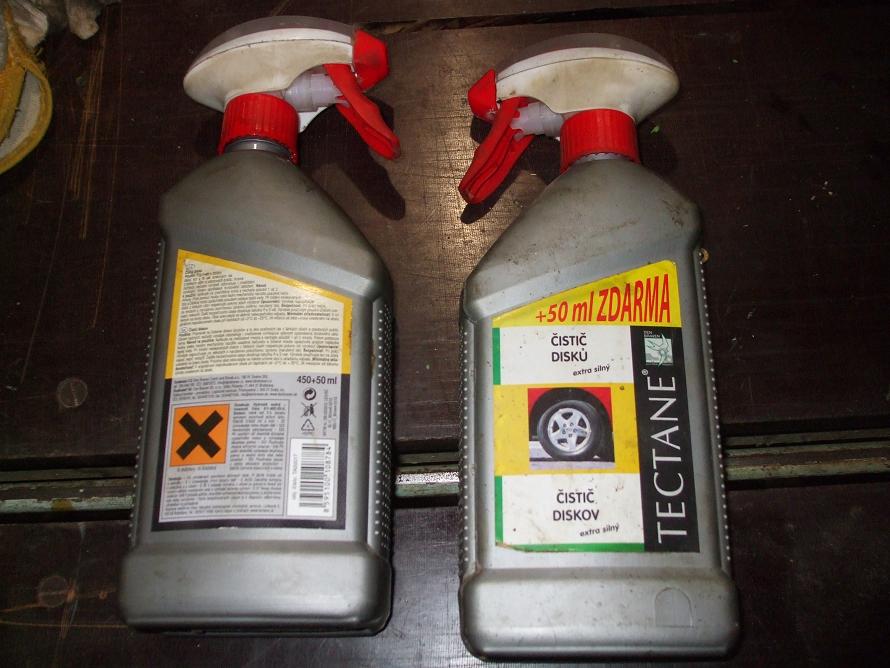

Velmi sa mi osvedčil tento čistič diskov. Dá sa kúpiť v mototechne, a stojí pár korún.
