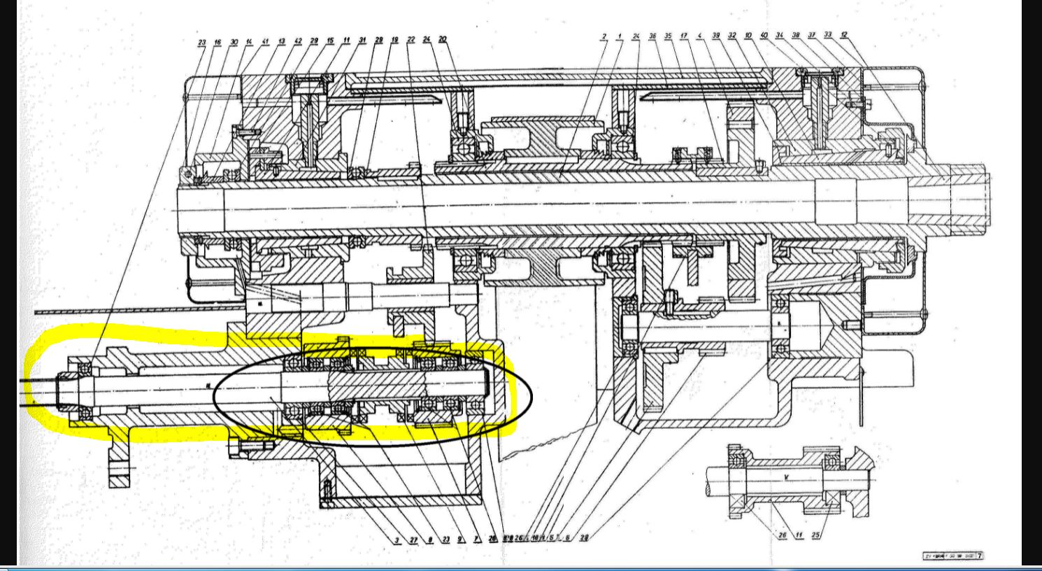

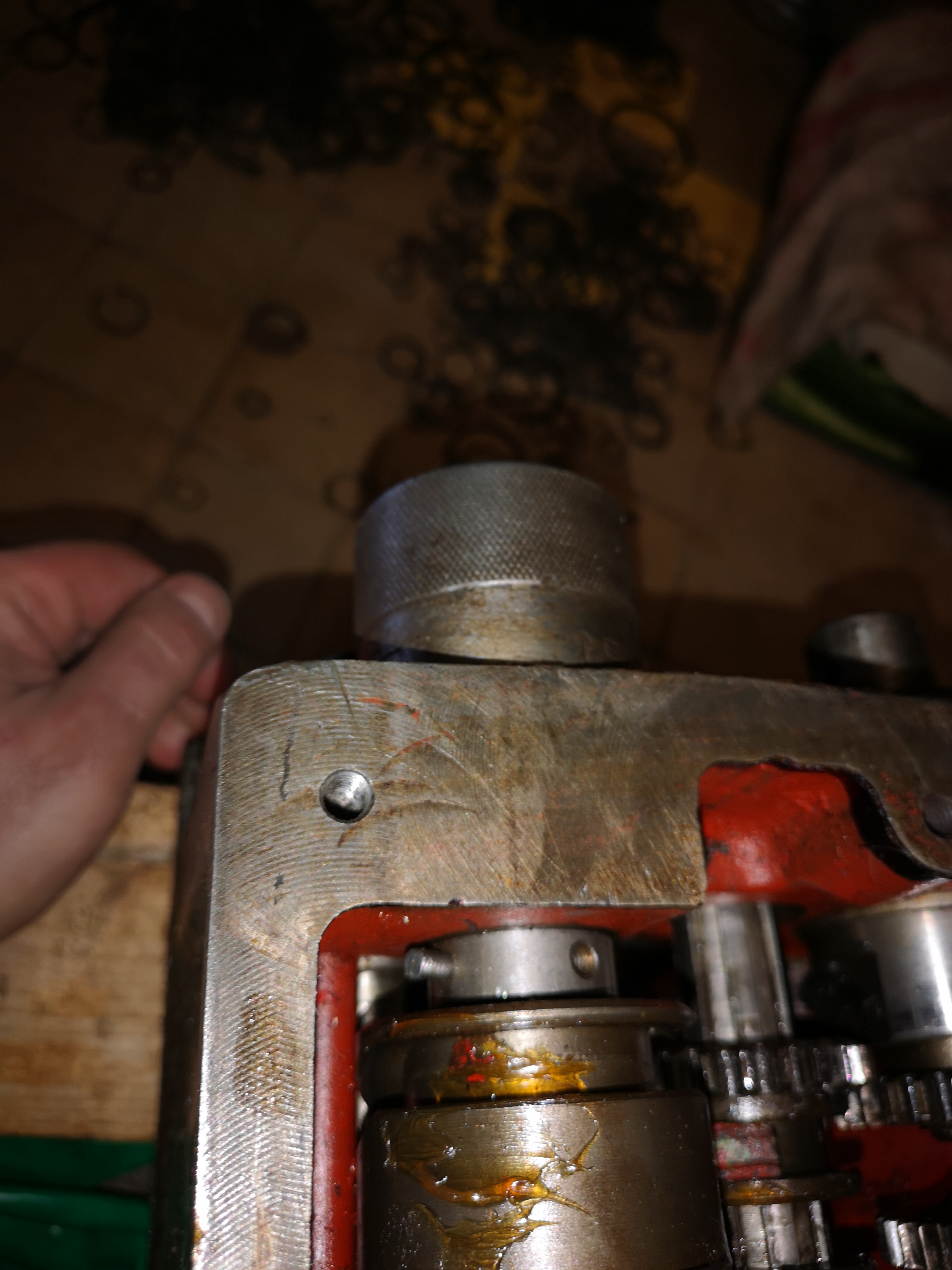

Kolíček + povolit všechny červíky všech přesouvacích bubnů na hřídeli. To ovládací kolečko jde ven včetně hřídele.

uz sa stalo...musel som tie koliky odvrtat, neslo ich vybiť.

bacha
tyhle kolíky bývají kuželové
vyklepat jdou jen jedním směrem
ale v tomhle konkrétním případě netuším

Jj, tyhle konkrétně jsou určitě kuželové. Ale vzpomínám si, že jsem jeden z nich taky částečně odvrtával, protože nešel ven a nešlo spolehlivě poznat, kde je slabší konec kolíku.

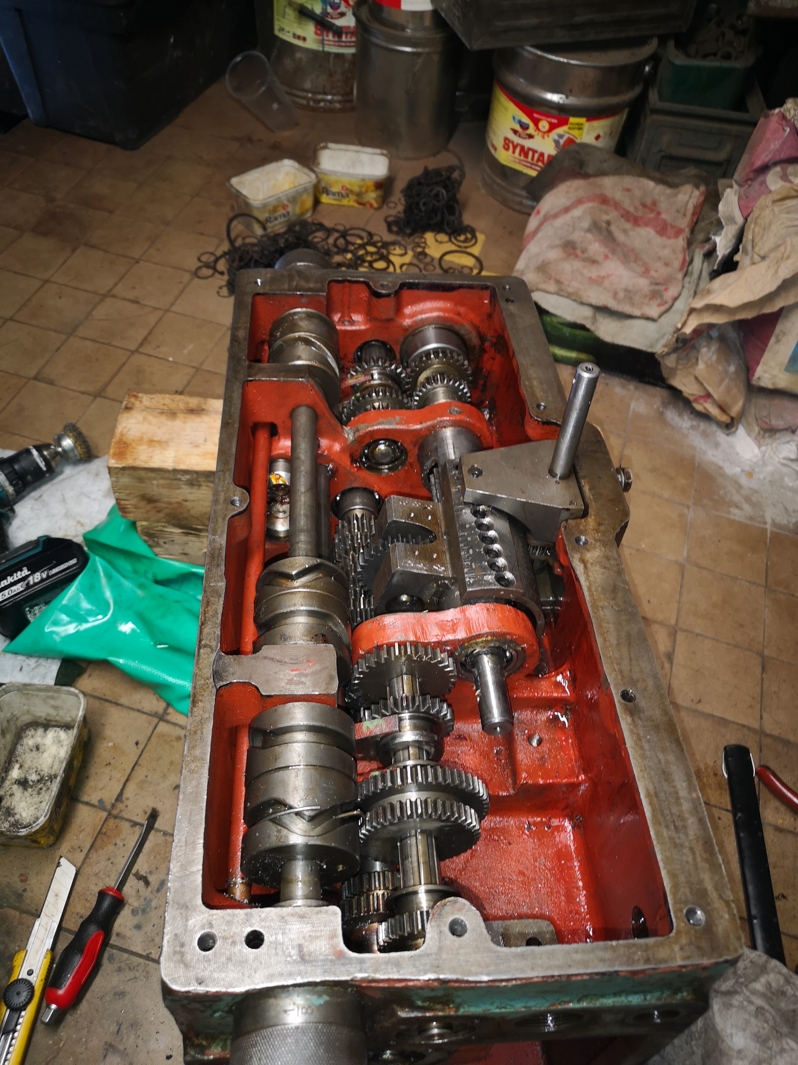

Jediné, čemu by pomohlo sundání vřeteníku (kvůli čemuž bys stejně musel nejdřív dát pryč nortonku), by byla trochu více pohyblivá páčka ovládající spojku. Vyndání té hřídele je totiž trošku jako ježek v kleci právě kvůli té páčce. Ale myslím, že to šlo i bez uvolněné páčky.
Budeš ale muset vyndat vřeteno (možná není bezpodmínečně nutné, ale úplně si to s ním nedovedu představit) a další 2 hřídele, co tam jsou. Jedna jde v pohodě ven, u druhé jsem si musel dávat pozor na to, abych si neponičil trubičku mazání, co jde v blízkosti, a taky bylo nutné použít pro vytažení rázový utahovák, jinak se to celé jen protáčelo a bubínek s ozubeními na ložiskách se nestahoval.

nortonku mam aktualne dole. Chcem este tie loziska co som zaktruzkoval vymenit, ale nechem zasahovat do vretena a do jeho geometrie. Preto tak otazka, ci to je mozne

Vlastně jsem to napsal blbě - pohyblivější páčku ovládání spojky získáš už jen tím, že máš dole nortonku. Tak ti ta hřídel půjde vybrat líp. Taky jsem tuhle hřídel vyndával kvůli výměně ložisek, měl jsem rozsypané ložisko pod tou přírubou, co je součástí lyry.
