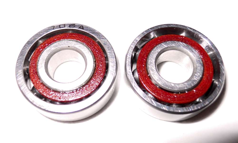

Vžádném případě to není jedno. Musíš je dát proti sobě, aby se dali stahnout a nastavit, tak vůli.
103106103106
- Příspěvky: 33
- Registrován: 7. 6. 2009, 1:53
- Bydliště: Protivanov
Já si to myslel ale jak to mám poznat na těch ložiskách aby šli proti sobě?

na internetu se dá najít jak párovat. Něcco je i na této adrese:
http://zbozi.arkov.cz/i/53627-7005-cdgb ... m-skf.html
Jinak je nejjednodušší sehnat ložisko s kosoúhlým stykem dvouřadé.
Krutor
- Sponzor fora
- Příspěvky: 1097
- Registrován: 2. 12. 2008, 8:58
- Bydliště: Moravské Bránice
Vnější (a někdy i vnitřní) kroužek kosoúhlého ložiska je na jedné straně tenší a na druhé straně silnější. Pokud je rozpěrka mezi vnějšími kroužky a stahuješ vnitřní kroužky, jako je tomu ve Tvém případě, pak silnější strana vnějších kroužků musí jít dovnitř, k té rozpěrce.

pánové ,asi jsem špatně googlil potřebuji dva a dva páry kosoúhlích ložisek na repas prvorepublikové přesné stolní vrtačky na vedení vřetene.
první je vnitřní 12mm vnější 32mm a hloubka 7mm (všude jsem narazil na 9 a více)
druhé 15mm 35mm a hloubka 8 (a všude to začíná na 10ti ) .
kdyby jste potkali budu rád.Na vrtačce není materiál který by se dal ubrat již aby nedošlo k destrukci konstrukce.

třeba to je nějakej atyp přímo pro výrobce vrtaček.. existujou ložiska menší řady 71902 to má 15/32/7 to "zvětšit" půjde.... případně přímo koupit dvojitý který bude mít označení 3202 to je 15/32/16 a je to velikostně obdoba těch dvou zasebou, pokud teda jsou zasebou..
- Příspěvky: 9044
- Bydliště: Úvaly
případně je to skutečně kosouhlý? tyhle rozměry maj normální kuličkový ložiska

dík ,našel jsem je v dimensoru v katalogu v rozměrech co potřebuji,tak jsem jim napsal kdy by to mohlo být připraveno na pobočce v Počernicích.RaS píše:jako že bych vytáhl neexistující ložisko z kapsy jo?
