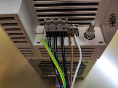

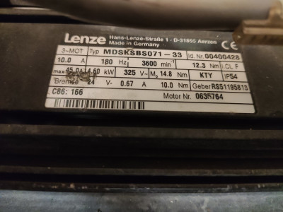

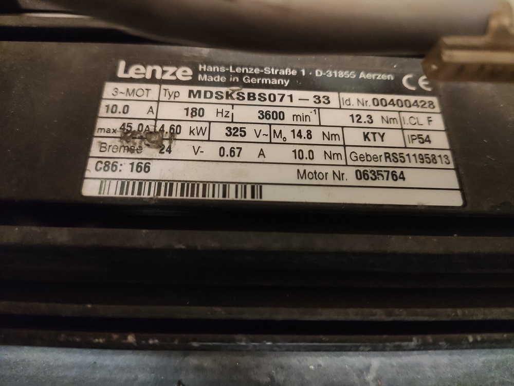

není tu nějaký odborník na Lenze servoměniče? Mám tu servoměnič EVS9323-EK (1,5 kW) a servomotor MDSKSBS071-33 (4,6 kW). Motor je výkonově "malinko" v nepoměru k měniči, ale snad to na vyzkoušení nevadí.

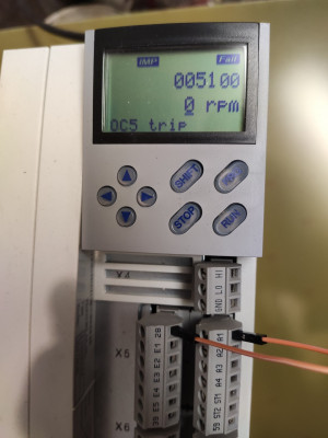

K mému problému - vůbec se v tomto typu pohonů nevyznám a tak se mi nedaří motor rozběhnout. Dokázal by mi někdo poradit základní kroky nutné k tomu, abych pomocí ovládacího panelu měniče motor roztočil? Dostal jsem se pouze k tomu, že se z motoru ozývá pískání a škvrčení, motor se netočí a ani není možné ručně otočit rotorem motoru (asi je stále zabrzděný, motorem se nedá otočit ani když je odpojený od měniče). Po cca minutě se pak na obrazovce objeví Fail a OC5 trip a motor ztichne.
Měnič je nastaven od předchozího majitele neznámo jak. Já se dostal jen k tomu, že jsem změnil parametr C0086 na hodnotu 166 (tzn. nastavil jsem v měniči typ motoru MDSKSXX071−33.

v první řadě musíš ten motor odbrzdit - nejlíp zatím napřímo , pak bych dal obnovit tovární data v měniči , ale stejně s tím asi nehneš ten motor je na ten měnič moc velký .

Brzda jsou hnědý a bílý kablík v silovém konektoru? Podle http://www.lenze.org.ua/pdf/servo_motors_manual.pdf asi jo, piny jsou označené jako BD1 a BD2 (Holding brake +, Holding brake −. Já tyhle dva kablíky připojil na T1 a T2 kontakty měniče, což teda asi nebude správně, protože T1 a T2 jsou na monitorování teploty motoru (https://download.lenze.com/TD/EVS93xx__ ... -0__EN.pdf)? Kam se tedy brzda k měniči připojuje?
Zv.Petr
- Příspěvky: 337
- Registrován: 16. 7. 2018, 7:10
- Bydliště: Slaný
Brzda motoru se připojuje většinou externě přes pomocné relé ovládané signálem enable, nebo z jednoho dig. výstupu měniče. Tj. podle jeho konfigurace a nastavené funkce. OC5 je proudové přetížení měniče. A jak už psal packa - nejdříve měnič zresetuj do default konfigurace, pak si s ním hraj...

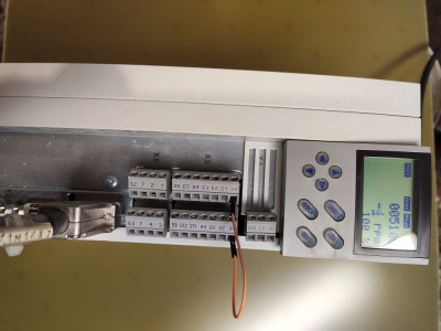

Motor točí, díky za rady. Odbrzdil jsem to externím zdrojem 24 V.
Já bych to býval rád připojil k PC a tam si to ponastavoval příjemnějším způsobem, než je panel na měniči. Jenže mám pocit, že to není tak jednoduché, protože bych k tomu potřeboval převodník a kabel (https://download.lenze.com/TD/EVS93xx__ ... -0__EN.pdf na stránce 164) a ty jsem teda nikde za přijatelnou cenu neviděl.

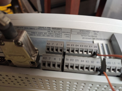

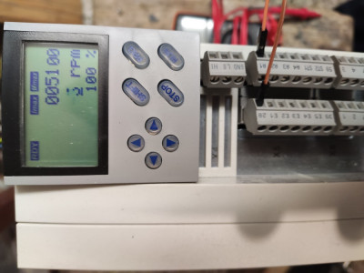

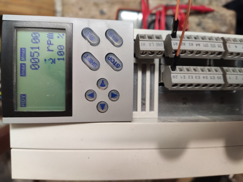

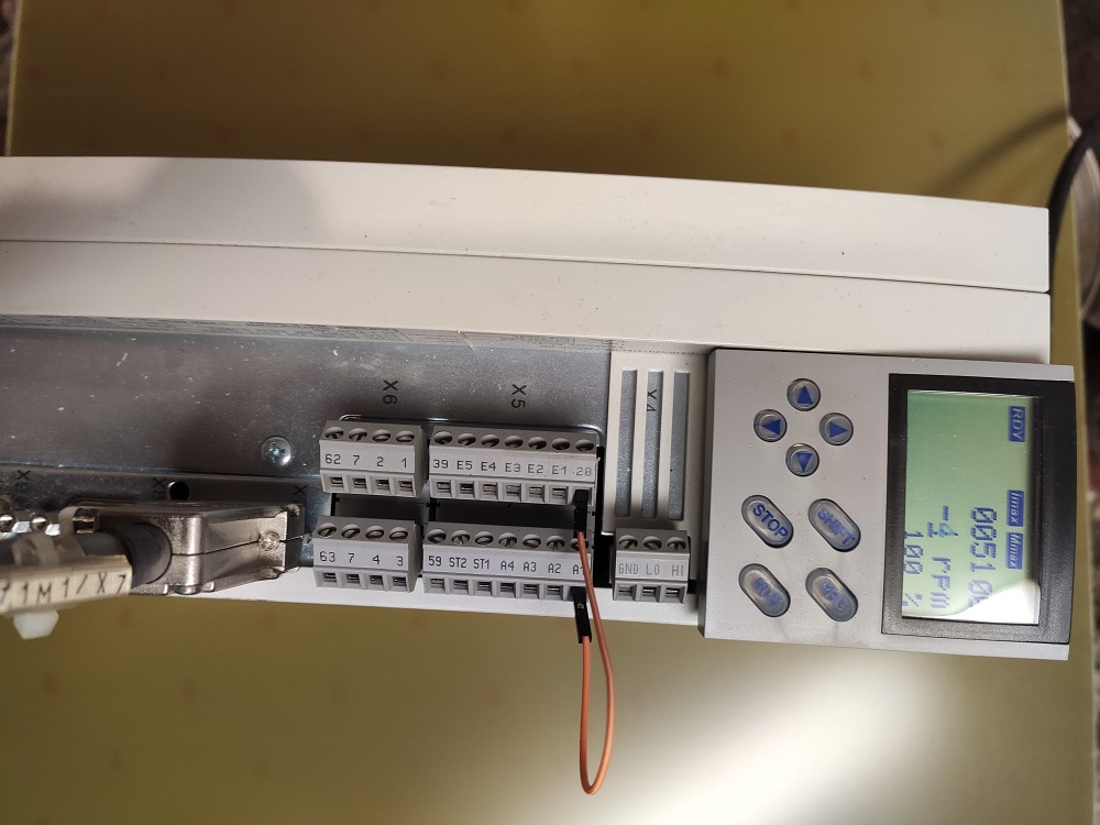

Mám tu ještě jeden servoměnič EVS9322-EP a ten mi nějak protestuje. Na displeji je i přes to, že mám propojené X5/28 a X5/A1, stále zobrazený nápis IMP, tzn. controller inhibited. X5/28 je vstup nazvaný Controller inhibit a připojením na HIGH (které je na X5/A1) by se měl měnič odblokovat. Netušíte někdo, jestli je nutné ještě něco nastavit nebo propojit, aby to jelo?
