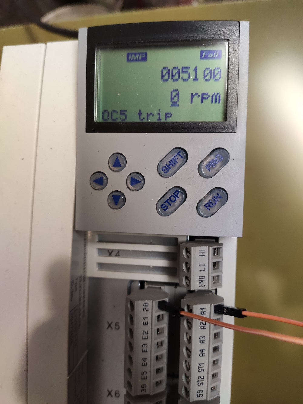

K mému problému - vůbec se v tomto typu pohonů nevyznám a tak se mi nedaří motor rozběhnout. Dokázal by mi někdo poradit základní kroky nutné k tomu, abych pomocí ovládacího panelu měniče motor roztočil? Dostal jsem se pouze k tomu, že se z motoru ozývá pískání a škvrčení, motor se netočí a ani není možné ručně otočit rotorem motoru (asi je stále zabrzděný, motorem se nedá otočit ani když je odpojený od měniče). Po cca minutě se pak na obrazovce objeví Fail a OC5 trip a motor ztichne.

v první řadě musíš ten motor odbrzdit - nejlíp zatím napřímo , pak bych dal obnovit tovární data v měniči , ale stejně s tím asi nehneš ten motor je na ten měnič moc velký .

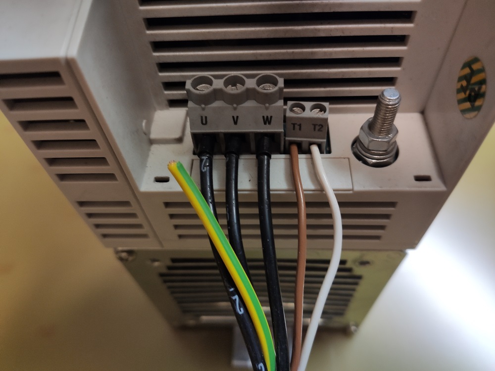

Brzda jsou hnědý a bílý kablík v silovém konektoru? Podle http://www.lenze.org.ua/pdf/servo_motors_manual.pdf asi jo, piny jsou označené jako BD1 a BD2 (Holding brake +, Holding brake −. Já tyhle dva kablíky připojil na T1 a T2 kontakty měniče, což teda asi nebude správně, protože T1 a T2 jsou na monitorování teploty motoru (https://download.lenze.com/TD/EVS93xx__ ... -0__EN.pdf)? Kam se tedy brzda k měniči připojuje?

Brzda motoru se připojuje většinou externě přes pomocné relé ovládané signálem enable, nebo z jednoho dig. výstupu měniče. Tj. podle jeho konfigurace a nastavené funkce. OC5 je proudové přetížení měniče. A jak už psal packa - nejdříve měnič zresetuj do default konfigurace, pak si s ním hraj...
Příspěvek 29. 12. 2021, 11:08
gaminn píše: ↑29. 12. 2021, 7:27 Kam se tedy brzda k měniči připojuje?
V prvním přiblížení bych se na ovládání brzdy vykašlal. Na to máš (podle mě) času dost, až bude fungovat všechno ostatní.
Připoj dráty od brzdy natvrdo na DC 24V.
Tím motor trvale odbrzdíš a můžeš laborovat s laděním serva.

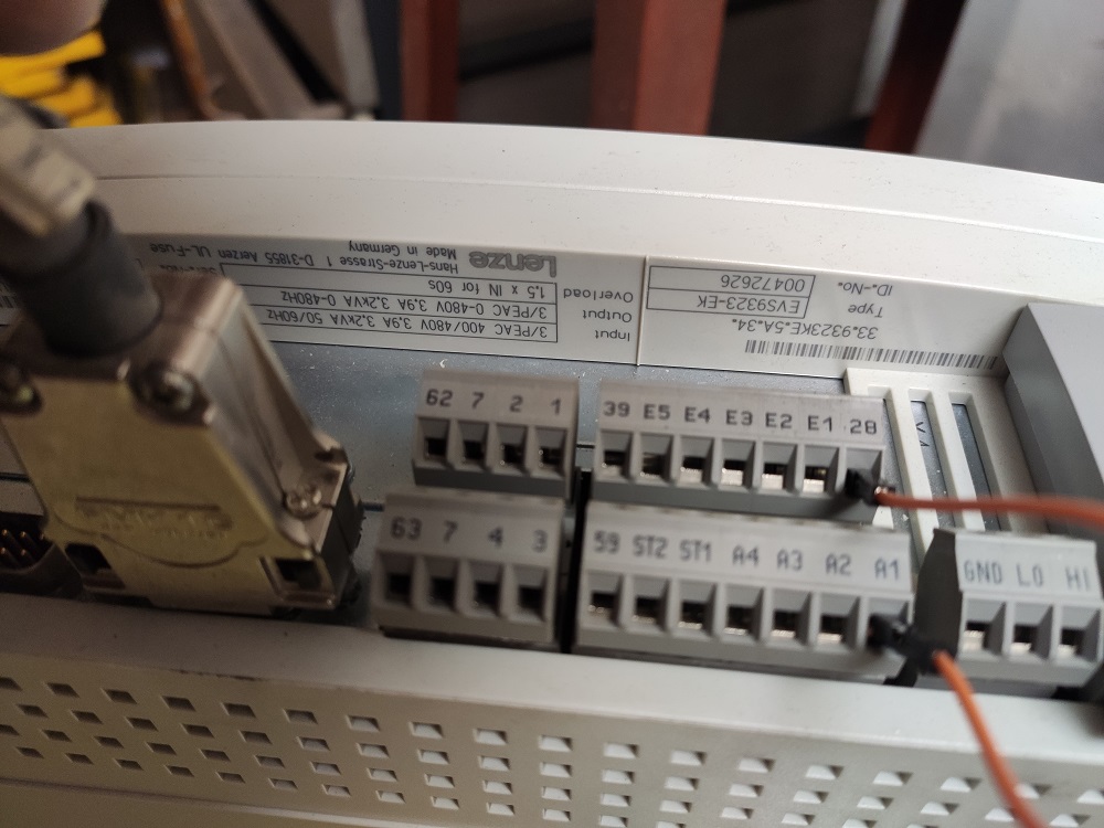

Mám tu ještě jeden servoměnič EVS9322-EP a ten mi nějak protestuje. Na displeji je i přes to, že mám propojené X5/28 a X5/A1, stále zobrazený nápis IMP, tzn. controller inhibited. X5/28 je vstup nazvaný Controller inhibit a připojením na HIGH (které je na X5/A1) by se měl měnič odblokovat. Netušíte někdo, jestli je nutné ještě něco nastavit nebo propojit, aby to jelo?
