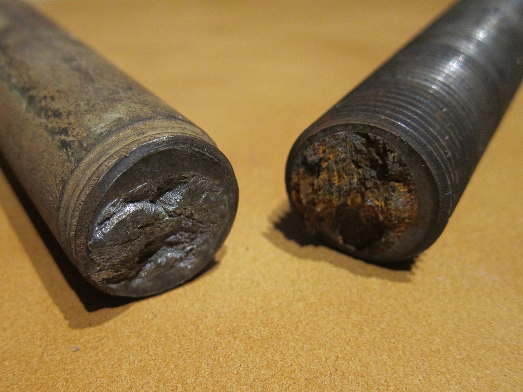

Zdravím,
přišel za mnou bratránek, zda bych mu nevyrobil nová táhla na pluh. Je to na nějaký obracák a v podstatě se tím na něj přenáší tah z traktoru. Délka cca 1m, průměr odhadem 25mm, na obou koncích je jemný závit.
Potřeboval bych poradit jaký materiál na to použít.
Měl by být:
- houževnatý, jsou tam rázy (tahle tyč se přetrhla, když zabral za ohromný balvan)
- obrobitelný, budu muset ten závit řezat nožem na soustruhu
- sehnatelný, myšleno, aby se dal někde objednat a koupit v řádu metrů
Za rady dík.

Tak jsem to šel přeměřit a:
- tyč má průměr cca 28mm, žádná hlazenka to tedy není
- na jedné straně asi 30cm soustruženo na 27mm, pak je na konci cca 10cm závitu
- na druhé jen ten utržený závit cca 10cm
- průměr utrženého závitu 26,7mm při stoupání 2mm
Zřejmě jezeďácká vůle a závity mají být 27 x 2 :roll:

No, tak v první řadě - kdyby sis ten lom pořádně prohlédnul, tak žádný "utržený" :mrgreen: to není - je to jasný únavový lom. Takže "rady" udělat to z nějakého bláta, no to může radit akorát někdo, kdo viděl tak leda pluh :mrgreen: za Vari
V druhé řadě - pokud je to M27x2 a vnější průměr je 26.7 (tzn, 0.3 do mínusu), tak tam nějak žádnou jezeďáckou vůli nevidím - protože dvojka stoupání má povolíno d2 (viz norma) do mínusu 0.318
Takže v prvé řadě bych si píchnul tvrdost do tý původní tyče (nebo jí alespoň vzal pilníkem) a pokud je to zušlechtěný (bude), tak to stejně skončí u QT.
Závit bude celkem chuťovka - protože dole bude muset být pečlivý radius (a ne žádná jednoduchá ploška), aby to opět neupadlo. Takže nabrousit kudlu a užij si to.

Jinak můj odhad je, že to bude (pokud je to originál a ne nějaký bastl) zlepšená 12050 na spodek a ten závit bývá zásadně naválcovaný - právě aby to nepraskalo.
Je docela možný, že to někdo přehnal a udělal to nahoru, místo dolu - pak je samozřejmě ta 12050 v závitech praskací - ale to by se dalo jednoduše zjistit - stačí píchnout tvrdost, kolik to má.
