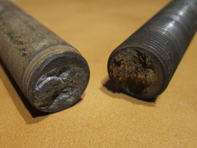

přišel za mnou bratránek, zda bych mu nevyrobil nová táhla na pluh. Je to na nějaký obracák a v podstatě se tím na něj přenáší tah z traktoru. Délka cca 1m, průměr odhadem 25mm, na obou koncích je jemný závit.
Potřeboval bych poradit jaký materiál na to použít.
Měl by být:
- houževnatý, jsou tam rázy (tahle tyč se přetrhla, když zabral za ohromný balvan)
- obrobitelný, budu muset ten závit řezat nožem na soustruhu
- sehnatelný, myšleno, aby se dal někde objednat a koupit v řádu metrů
Za rady dík.

S235 (11 373 postaru), bláto, mez kluzu 235 Mpa, všude k mání jako "hlazenka"
S355 (11 523) slušnější běžná ocel na konstrukce tohoto typu, dodává se jako kulatiny válcované za tepla, každý kdo prodává ocel a ne "železo" ji bude mít nebo sežene, je v tyčích 3 nebo 6 m
42CrMo4 QT, prodává se již zušlechtěná na mez kluzu cca 1100 Mpa v za tepla válcovaných tyčích 3 m, já ji kupuji u FS Kladno, u vás netuším
soustružit to bez větších potíží jde, na tohle je jí asi skoro škoda

Tak jsem to šel přeměřit a:
- tyč má průměr cca 28mm, žádná hlazenka to tedy není
- na jedné straně asi 30cm soustruženo na 27mm, pak je na konci cca 10cm závitu
- na druhé jen ten utržený závit cca 10cm
- průměr utrženého závitu 26,7mm při stoupání 2mm
Zřejmě jezeďácká vůle a závity mají být 27 x 2

No, tak v první řadě - kdyby sis ten lom pořádně prohlédnul, tak žádný "utržený"jova píše: ↑4. 1. 2022, 12:23 Tak jsem to šel přeměřit a:
Zřejmě jezeďácká vůle a závity mají být 27 x 2![]()
V druhé řadě - pokud je to M27x2 a vnější průměr je 26.7 (tzn, 0.3 do mínusu), tak tam nějak žádnou jezeďáckou vůli nevidím - protože dvojka stoupání má povolíno d2 (viz norma) do mínusu 0.318
Takže v prvé řadě bych si píchnul tvrdost do tý původní tyče (nebo jí alespoň vzal pilníkem) a pokud je to zušlechtěný (bude), tak to stejně skončí u QT.
Závit bude celkem chuťovka - protože dole bude muset být pečlivý radius (a ne žádná jednoduchá ploška), aby to opět neupadlo. Takže nabrousit kudlu a užij si to.

Jinak můj odhad je, že to bude (pokud je to originál a ne nějaký bastl) zlepšená 12050 na spodek a ten závit bývá zásadně naválcovaný - právě aby to nepraskalo.
Je docela možný, že to někdo přehnal a udělal to nahoru, místo dolu - pak je samozřejmě ta 12050 v závitech praskací - ale to by se dalo jednoduše zjistit - stačí píchnout tvrdost, kolik to má.

Není na únavový lom náchylný spíše kalený a zušlechtěný materiál? Je to jenom můj dojem, já viděl únavový lom jen u těchto materiálů. Důvod je jednoduchý, u forem se bláto moc nepoužívá. Jestli není lepší vyrobit rovnou dvě tyče z bláta, než jednu zušlechtěnou.
Sancho Panza
- Příspěvky: 1481
samozřejmě je - ale proto taky jsou ty závity válcovaný a musí to být slušný (vhodný ) matroš a musí to být zušlechtěné tak akorát. No a protože v zemědělství byl vždy tlak na peníze, tak se to obvykle dělávalo z 12050 - ta zušlechtovat jde ale je taková spíš na "hraně".
Jinak pokud jsi někdy viděl pluh na poli, kde jsou kameny - tak o nějakých 2 tyčích nejspíš nebude ani řeč - protože pokud je ta původní zušlechtěná, tak tu novou z bláta utrhne na každým kamenu co potká, takže by to chtělo mít těch tyčí dostatek a dělat je na automatu
Ale to je opět diskuze jako v JÚ - když vidím, že to je jasný únavový lom, tak první je, že to píchnu abych viděl kolik tam je - a ne že budu týden tlachat aniž bych tušil, co tam bylo, kolik to má a a co tam je za síly (jak to je velký - násobný pluh).
Protože pokud někdo něco zušlechťuje, tak obvykle to nedělá pro srandu králíkům.
Sancho Panza
- Příspěvky: 1481
No, já teda nevím, ale tyče tažený zušlechtěný QT jsem neviděl - protože by se to muselo tahnout v zušlechtěným stavu a to by pak asi byla velká spotřeba
Pokud se dobře dívám do papírů tak normální QT 3m tyče jsou všechny co jsme tu kdy za cca 30 let měli, byly za studena loupaný, do h9. Byly (kdysi jsme měli) i po centerlessu (do dlouhotočáku, na pevný pouzdro - ne naháněný) ale cena pak byla ale úplně jiná
Mj, jsou docela rozměrově slušný, protože jinak by se to nedalo dělat z hydrobaru na automatu - v kleštině - což se běžně dělá.

Ja by som to riesil jednoducho - tyc priemer 35 z hlazenky s prislusnym zavitom a na oba konce redukciu zavitu zo zuslachteneho materialu. Prip., ak je na pluhu miesto, prehodit aj tam zavit M35. Podla toho lomu ta tyc bola dimenzovana jak cinske radio.
jenicek
- Příspěvky: 1951
- Registrován: 17. 9. 2018, 9:35
- Bydliště: Vedle Trautenberka
Otázkou je, až zabere za šutr a tyč to vydrží, co praskne dál
Jak je to velký pluh a co ho tahá?
Nedá se to koupit jako náhradní díl?
