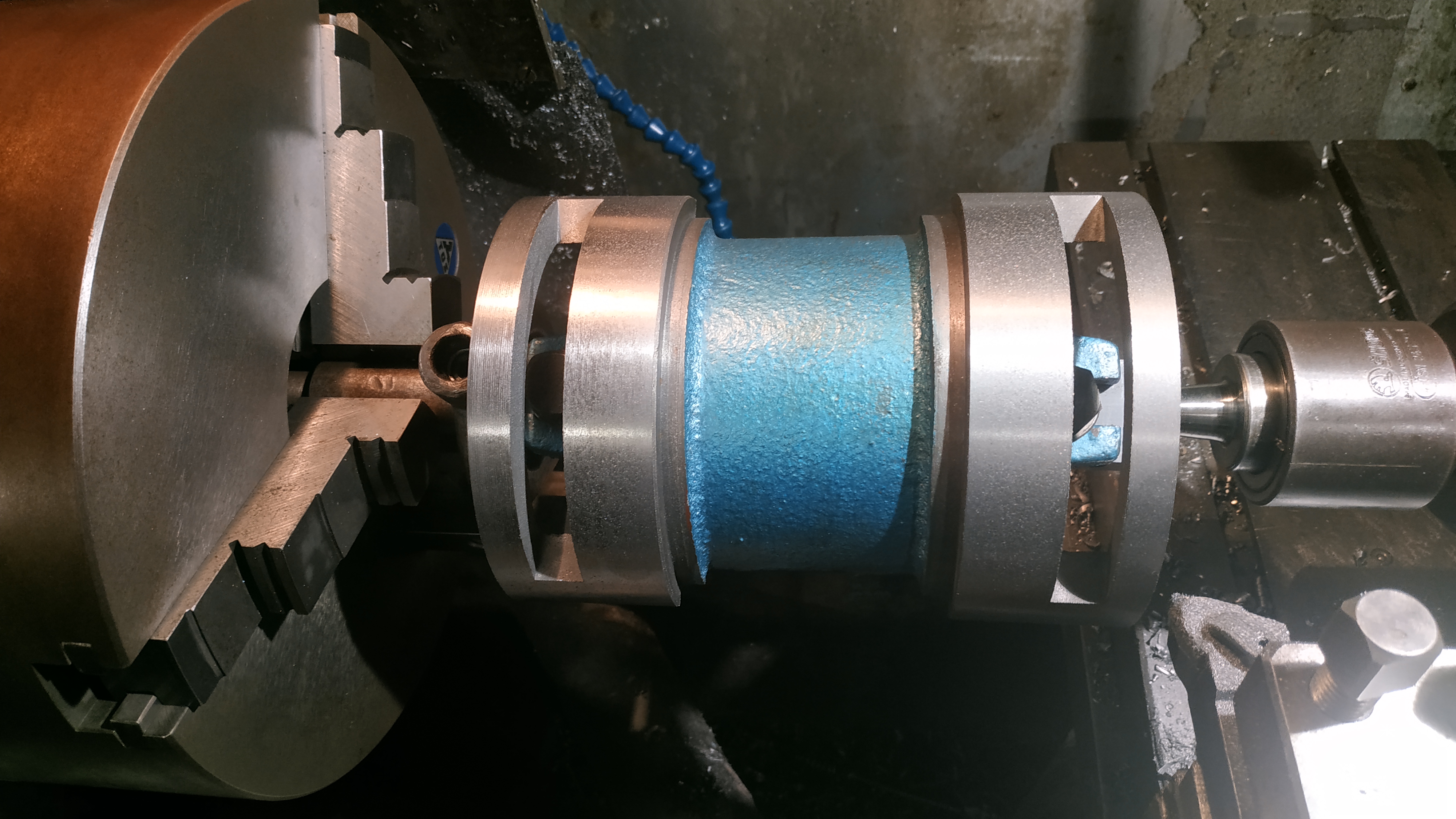

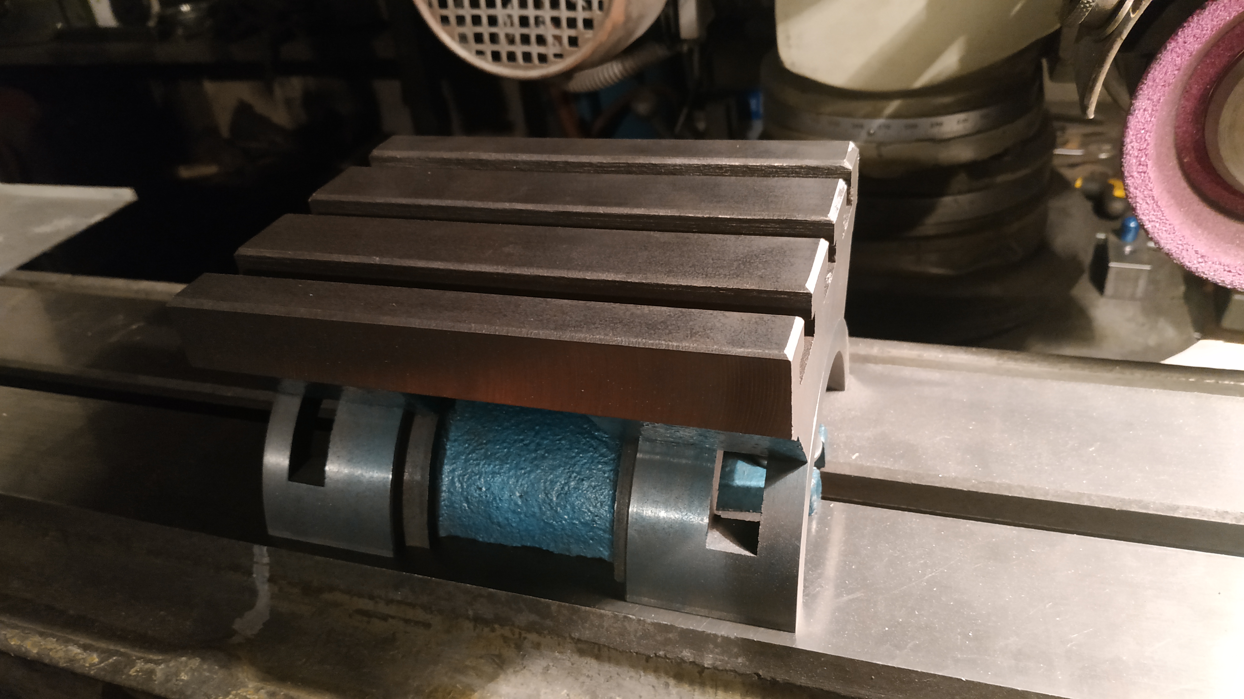

Úprava naklápacieho stolíka. Pri naklopení na 35° sa geometria zmenila o 0.45mm. Po rozobratí a premeraní všetky plochy v prdeli. Výsledok po úprave 0.01😁

No tak to byla ale drbacka, výborná prace😀

Cena práce 2x cena stolíka, ale škoda ho bolo odpísať. Ak je záujem mam aj krátke videa.

Až u poslední fotky mi docvaklo, co jsi vlastně obráběl a k čemu je ta rezatá kláda :D
Jak se vlastně při soustružení jmenuje? Taky vyvrtávací tyč?

Asi hej, ale nech sa vyjadria odborníci ja som samouk😀

Na soustruhu se slangově "točí", tak tomu můžeš řikat třeba protáčecí tyč, jestli se ti vyvrtávací nelíbí :)
