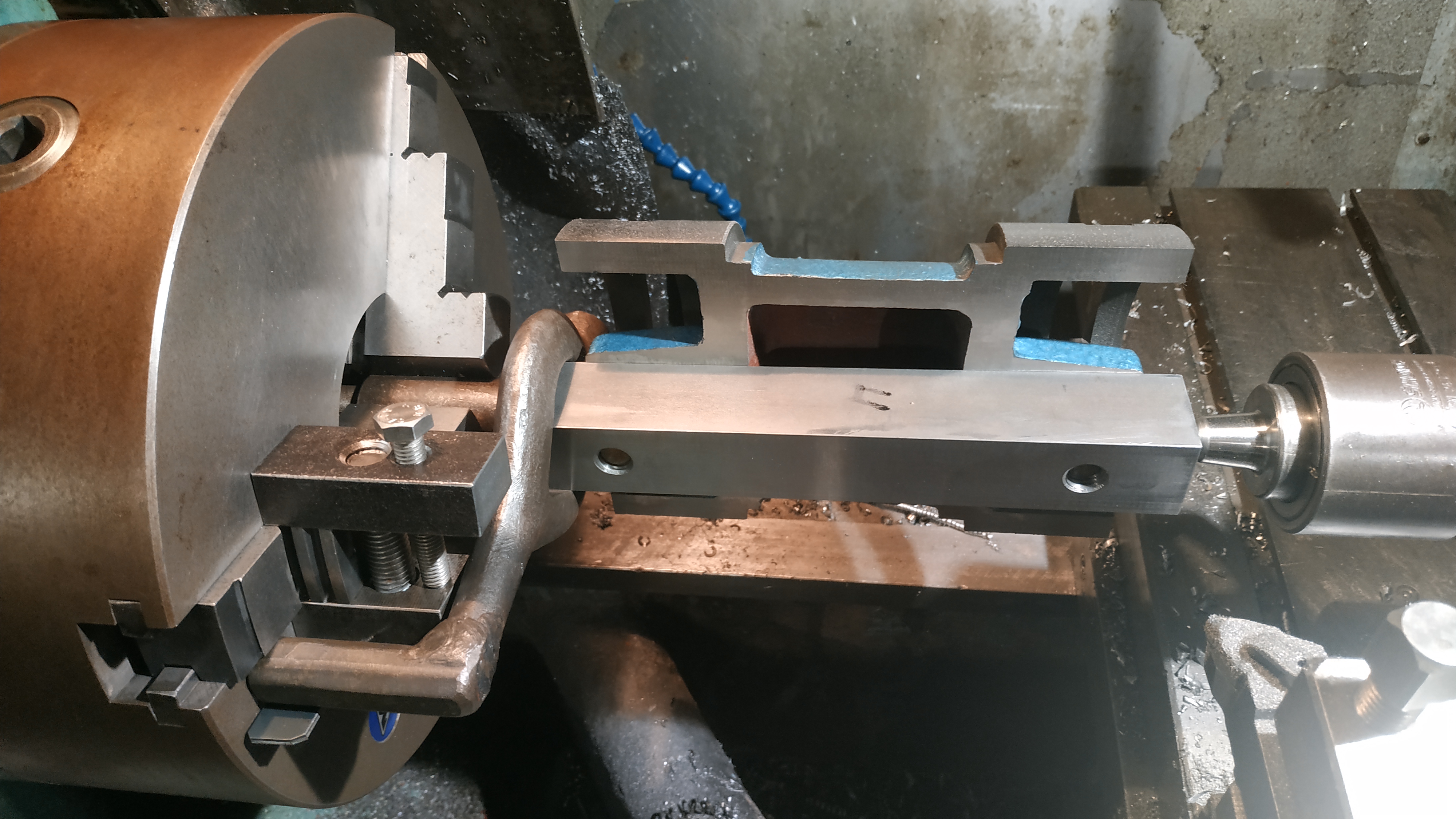

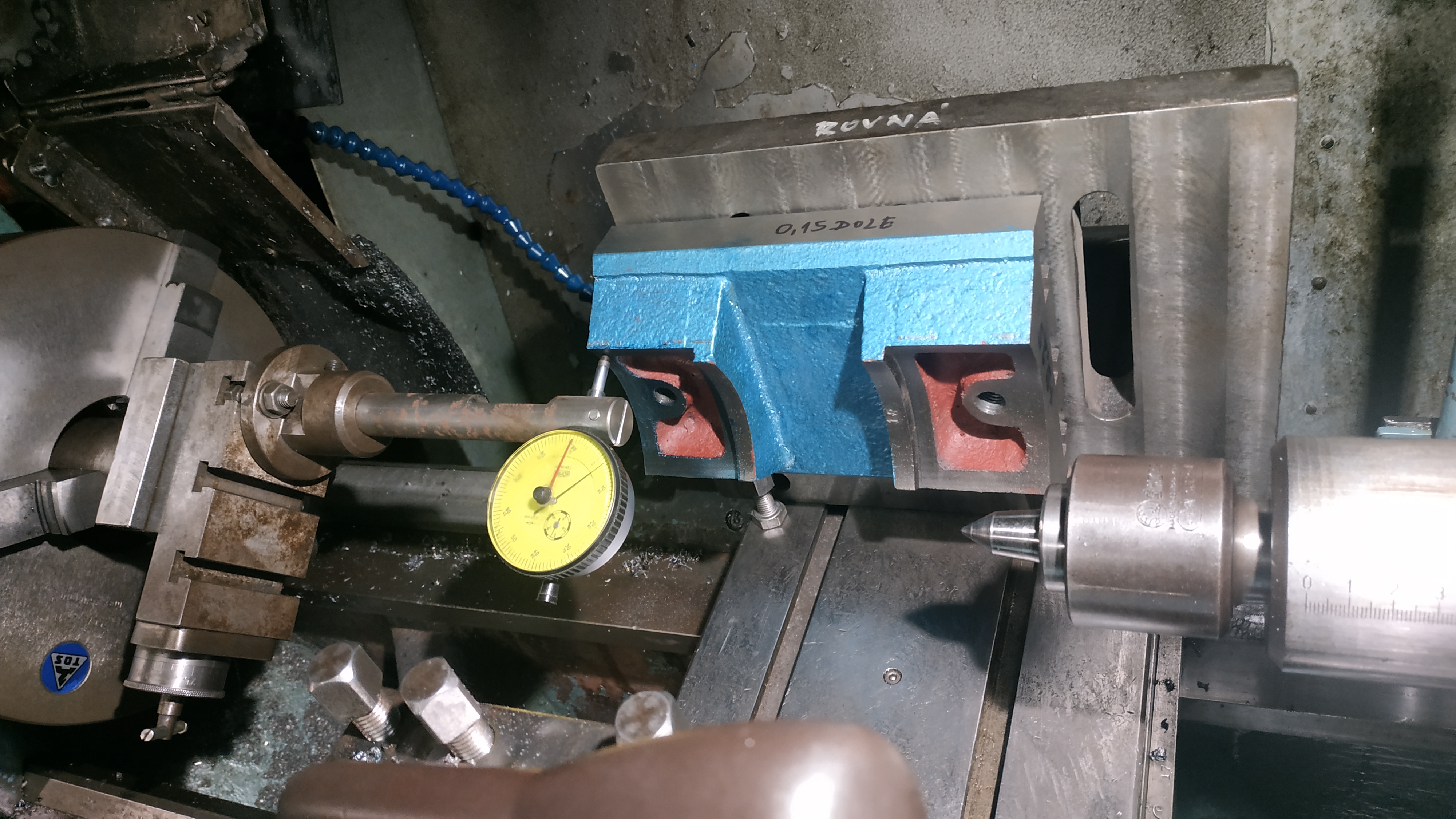

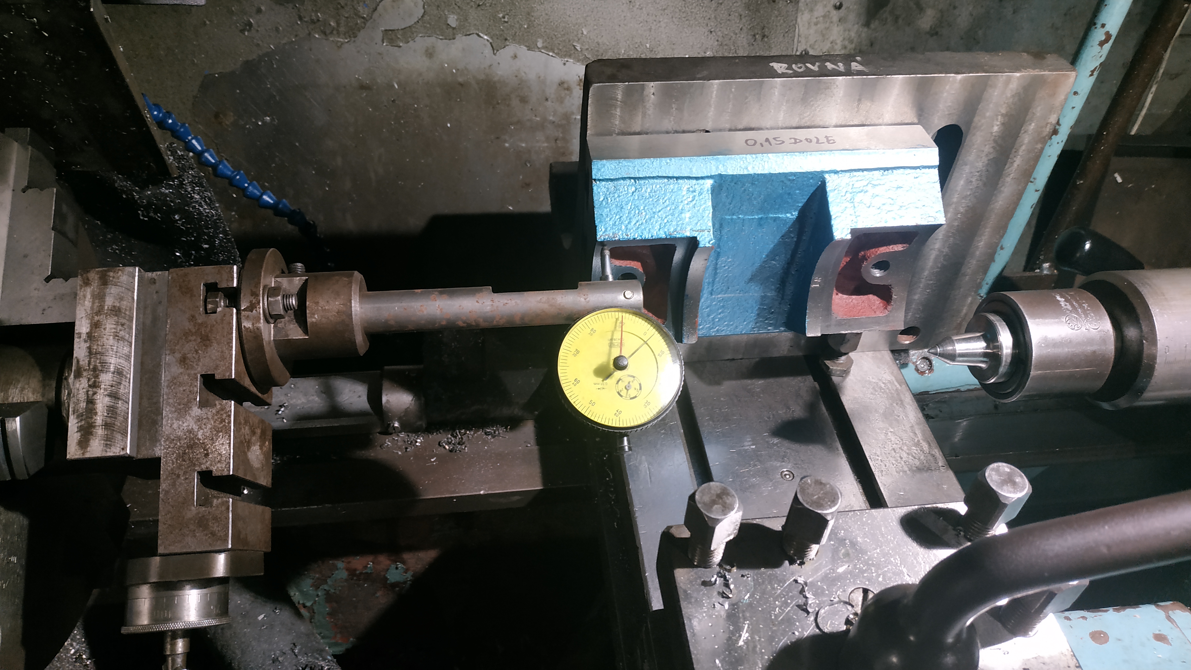

Úprava naklápacieho stolíka. Pri naklopení na 35° sa geometria zmenila o 0.45mm. Po rozobratí a premeraní všetky plochy v prdeli. Výsledok po úprave 0.01
Až u poslední fotky mi docvaklo, co jsi vlastně obráběl a k čemu je ta rezatá kláda
Jak se vlastně při soustružení jmenuje? Taky vyvrtávací tyč?
