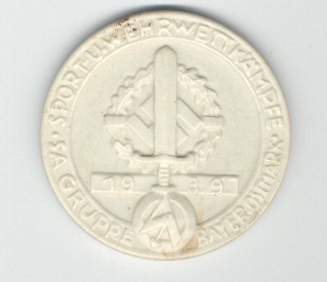

Tady dávám ukázku schopnosti zobrazit detail a rozdíl mezi jedním snímkem a stl složeným z více snímků z různých stran a pod různým úhlem. Snad nevadí symbolika, je to keramický odznak, co jsem našel na zahradě při kopání přípojky na plyn. Bílá matná barva je na skenování ideální. Velikost písma je 3mm. Zakopaný pes ve schopnosti naskenovat detail je v tom, že sice můžeme mít velice přesný skener s přesností skenovaného bodu 0,02-0,03mm (což není můj případ), ale záleží taky na hustotě těchto bodů a ta bývá 0,1-0,3mm. Takže když se z toho vygeneruje polygonální síť, tak se ty detaily rozplyznou.
