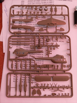

Moje prvni krucky se vstrikolisem.
Jeste je to nedostrikle ale postupne se k tomu dostavam.

Polystyren? To je prototypová forma, nebo už finální?

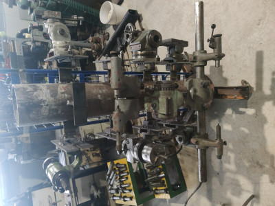

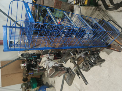

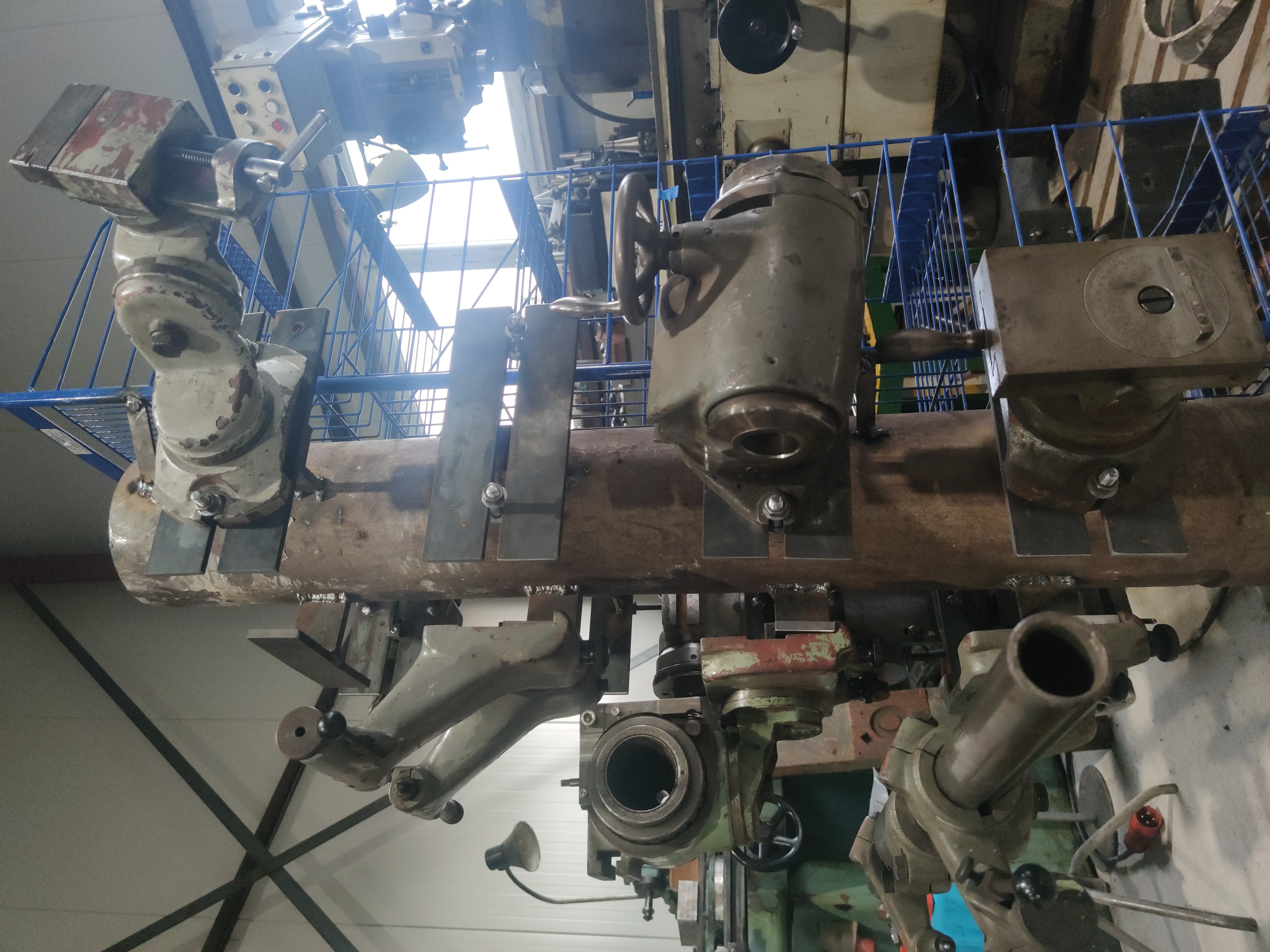

Oneskorený vianočný stromček k BN102.
Už sa mi prestalo páčiť prekladanie prípravkov v regále, tak som použil starú acetylenovu fľašu.
Čaká ma ešte vec, ktorú nerád robím a to je finálna úprava do farby.
:D

bude na final az se trosku zkoriguje
Kratus píše: 13. 1. 2022, 1:11 Polystyren? To je prototypová forma, nebo už finální?

robokope formu sis taky dělal? ono vybalancovat ty vtoky ke každé součástce to je mazec.
Další věc je jak dobře se dají odlomit jednotlivé díly od vtoku aby modelář nemusel každou součástku moc opracovávat.

Ako si pripravil fľašu na rezanie? Mám tiež jednu a chcem ju využiť na matroš.

Ja delal zatim dve formy s asistenci technologu. Ted me cekaj nejake vlastni.
kenybz píše: 13. 1. 2022, 4:11 robokope formu sis taky dělal? ono vybalancovat ty vtoky ke každé součástce to je mazec.
Dneska jsem obstřikoval cívky selenoidů a před tím vstřikoval kostry cívek do nich. nová forma s výměnnýma vložkama pro oba díly

Navŕtal som do fľaše (samozrejme prázdnej) asi 4 diery priemer cca 6mm kobaltovým vrtákom. Pre istotu som okolo vrtáka lial vodu.
Fľašu som nechal cca 2 týždne ešte odvetrať a potom so flexou odrezal vrch fľaše v mieste, kde prechádza z valcového tvaru do hrdla.
Potom som už iba vytĺkol bentonit von. Robil som takto dve fľaše, jedna pre náradie k BN a na druhú idem dať preglejkové kruhy do ktorých budú navrtané diery pre ISO/morse trne k frézke. Nepáči sa mi, keď sa mi to váľa v šuflíkoch a hlavne to budem mať na očiach.
