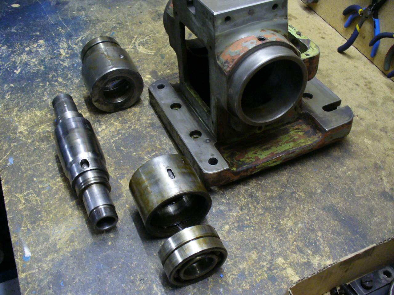

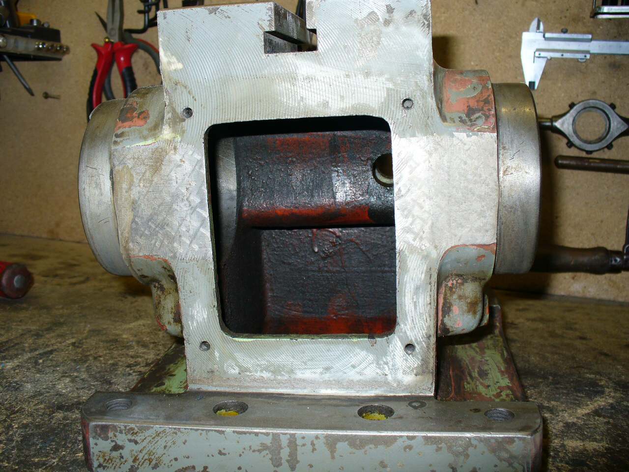

Koupil jsem nedávno BN 102 A,jelikož tam byly docela hlučné ložiska tak jsem chtěl zrepasovat vřeteník a ložiska vybral.
No a teď to hlavní,sůdruh,co tam ty ložiska naposled měnil byl zřejmě náramnej koumák páč místo 7207(s kosoúhlým) tam frkl normální kuličkové 6207...zřejmě proto,že to bylo levnější
Mám doma ještě jednu tu samou u které jsem měnil ložiska cca před dvěma rokama,tam ale byly dané správné a proto jsem je měnil kus za kus za nové a poskládal je tam samozřejmě tak jak tam byly ty předchozí
A teď DOTAZ jsem skleróza a už si nepamatuju jak tam ty ložiska mají být a nechce se mě tu druhou kvůli tomu abych to zjistil rozdělávat
tady na tomto odkazu jsou ve spodním obrázku tři varianty skladby http://zbozi.arkov.cz/i/54368-7207-acdp ... m-skf.html
mám takové mírné tušení že je to skladba a) ale nevím to na tuti
poradí někdo
