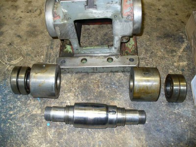

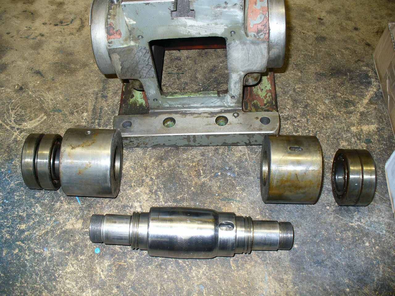

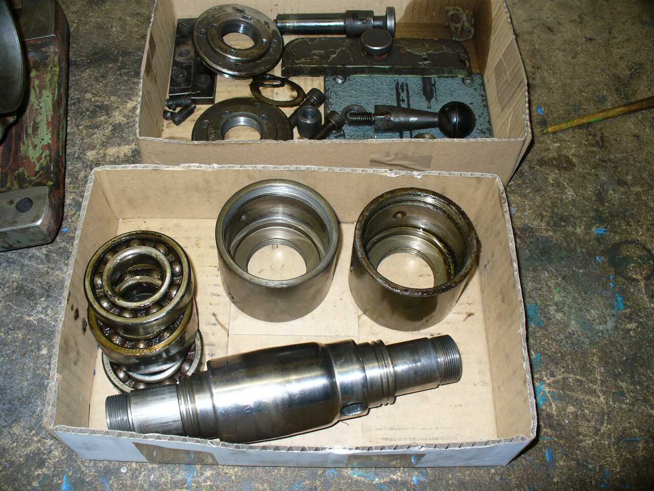

Koupil jsem nedávno BN 102 A,jelikož tam byly docela hlučné ložiska tak jsem chtěl zrepasovat vřeteník a ložiska vybral.
No a teď to hlavní,sůdruh,co tam ty ložiska naposled měnil byl zřejmě náramnej koumák páč místo 7207(s kosoúhlým) tam frkl normální kuličkové 6207...zřejmě proto,že to bylo levnější :lol:
Mám doma ještě jednu tu samou u které jsem měnil ložiska cca před dvěma rokama,tam ale byly dané správné a proto jsem je měnil kus za kus za nové a poskládal je tam samozřejmě tak jak tam byly ty předchozí :wink:
A teď DOTAZ jsem skleróza a už si nepamatuju jak tam ty ložiska mají být a nechce se mě tu druhou kvůli tomu abych to zjistil rozdělávat :(
tady na tomto odkazu jsou ve spodním obrázku tři varianty skladby http://zbozi.arkov.cz/i/54368-7207-acdp ... m-skf.html
mám takové mírné tušení že je to skladba a) ale nevím to na tuti :lol:
poradí někdo :?:

Nebylo by to náhodou na řezu vřeteníkem v nějáke dokumentaci?
Já nevím, ale spíš bych řekl, že by to mělo být tou variantou b, protože se musí zachycovat síly v axiálním směru z obou stran. To vřeteno má tuším že kuž. dutiny z obou stran. Mám tady v řezu vřeteno na broušení děr a tam jsou 4 ložiska. Takže na jedně straně jsou dvě podle a) a na druhé straně taky ale zrcadlově otočené. Výsledek je tedy b). Záleží asi na tom kolik tam je párů ložisek.

Samože jsou tam na levé straně dvě ložiska a na pravé straně taky dvě ložiska párované :D takže 2+2 dohromady 4
Jde o to že kdysi jsem je už měnil a tehdá jsem je tam dal vlastní blbostí nějak obráceně a jak se brousilo tak se ty ložiska zahřály a normálně to začalo pištět a do deseti sekund to zastavilo motor :lol:
někdo mi pak poradil jak tam mají být a tak jsem je tam dal,jenomže už si to nepamatuju a teď dělám další tak se mi nad tím nechce laborovat :wink:

Příspěvky: 3759
13. 5. 2009, 10:00

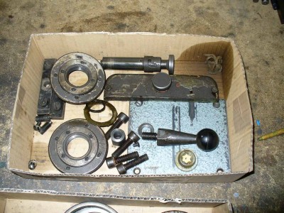

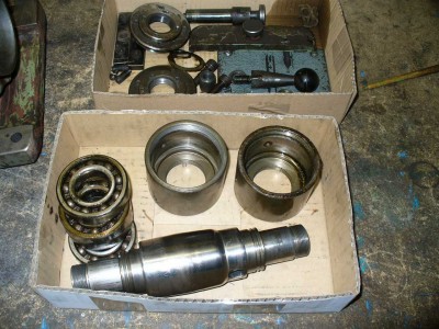

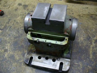

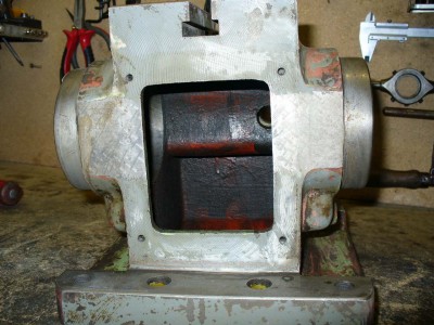

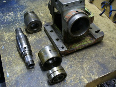

Tady jsem blikl tu rozebranou palici :D

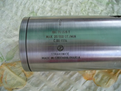

Nevíte někdo kolik točí prídavné vřeteno u BN 102 na vybrušování otvorů?
Příspěvky: 3759
15. 1. 2010, 9:57
Tady toto vřeteno tam je fí70 :wink: ale čím menší průměr tím větší točky ,mám ještě 50 a ta točí cca 35k
musíš tu hlavu otočit o 180 st. aby byla levá strana hlavy(levý závit) napravo a pak nasadit rameno.Vřeteno tam je tak že vybrušovací otvor je vlevo a řemenice vpravo a náhon je od levé strany která je napravo :lol: :lol: komplikovaně napsané ale jináč to tam nejde
