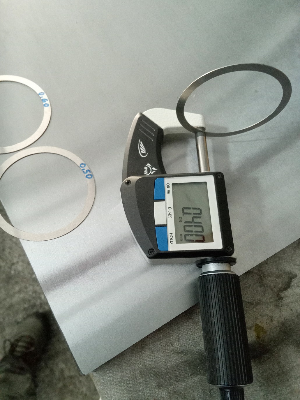

r4cv píše: 12. 1. 2022, 7:32ako sa meria hrúbka pri brúsení na plocho?
Napíšem ti za mňa / za nás ako to robíme. Na hrubo meriame digitálnym stovkovým hĺbkomerom. Máš to rýchle a viac menej presné. Keď sa už doťahuje na presný rozmer, máš viac možností. Keď necháš kus na magnete / stole, vedľa kusu si vyskladáš na výšku johansonky, pripravíš si stojanček s odchýlkomerom, nastavíš meradlo na johansonky a prenesieš sa nad obrobok. Presnosť do pol stovky sa dá dosiahnuť.
Za ďalšie normálne odopneš kus a vyberieš ho von, pomeriaš, založíš späť a dobrúsiš. Tam pozor hlavne na ostré hrany, lebo prsty dorezané hneď.
Opakovateľnosť upnutia si musíš vyskúšať. Na tej mojej starej BPH20NA vyberiem kus, odmeriam, založím a keď prídem kotúčom nad kus, nevybehne ani iskra a po pridaní začne odoberať. Treba dávať hlavne pozor a kus položiť vždy na to isté miesto.
Potom je tu fixková metóda. Vyberieš kus, odmeriaš, založíš späť, vrchnú plochu si popíšeš liehovou fixkou, pustíš pojazd a pomaly začneš pridávať. Pri dobre orovnanom kotúči a pri jemnom pridávaní sa na fixke objavia také malinké ryhy po najvyšších a najostrejších brúsnych zrnách.
Vo všeobecnosti platí, presnosť je taká, ako dobre vieš očistiť kus a magnet. Tým že na všetkých brúskach brúsime s emulziou, tak najviac sa mi na rýchle utretie stolu osvedčili tie gumené stierky na okná, potom stačí magnet prebehnúť rukou, uterákom, starým tričkom a pod. Kus dobre vyutierať handrou.
Prikladám dve fotky, brúsené s vyberaním kusov a s trochou šťastia.

Na ty kruhový podložky máš nějakej přípravek na otáčení nebo to brousíš sem a tam dokud neni hotovo?
