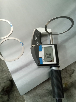

Prikladám dve fotky, brúsené s vyberaním kusov a s trochou šťastia.

Na ty kruhový podložky máš nějakej přípravek na otáčení nebo to brousíš sem a tam dokud neni hotovo?
