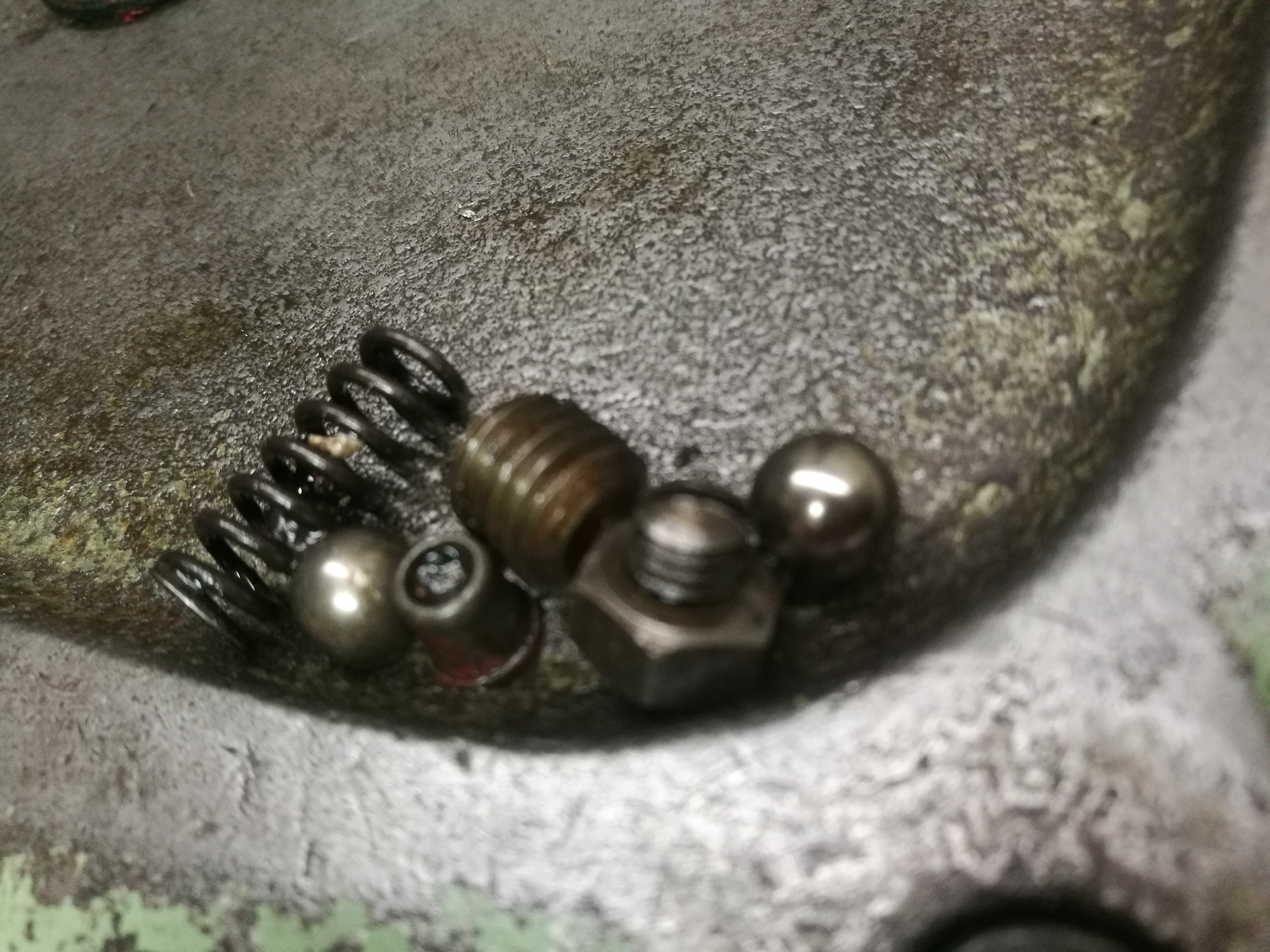

Ahoj kluci Koupil jsem si taky žebráka s 28 a při vypouštění oleje jsem v olejové lázní našel dvě železné kuličky jednu pružinku a dva červíky am6 matku Může mi někdo poradit kde by to mohlo chybět očividně jsem neviděl Kdyby něco chybělo děkuji

Rafan77 píše: ↑17. 4. 2023, 8:59 Ahoj kluci Koupil jsem si taky žebráka s 28 a při vypouštění oleje jsem v olejové lázní našel dvě železné kuličky jednu pružinku a dva červíky am6 matku Může mi někdo poradit kde by to mohlo chybět očividně jsem neviděl Kdyby něco chybělo děkuji
hm co takhle foto a trochu upresnit..jednak(pruzinky kulicka delka cerviku)..atd a jakou olejovou lazen maš na mysli..suport ..vretenik ..spojka..

Ahoj vretenik ,

Ahoj. To je na sundání zadního deklu. Malej červík s matičkou býval na zajištění hřídele vloženého kola zpátečky, velkej na škrcení tlaku oleje z čerpadla možná i z pružinou a kuličky snad né z vysypaného ložiska . Jo a ještě nalisovaná maznička ze suportu nebo koníku ( kde by se tam vzala??) Hezký den výzkumníkům. :D

Jsem jel rozdělaný Díval jsem se na všechny kola na čerpadlo všechno co jsem našel a Nenašel jsem vůbec nic Kdyby něco chybělo i přes zrcátko spíš přemýšlím jestli to někdo rozdělával na nějaké generálce a spadlo to tam zůstalo to jakože v olejové vaně pokud se tohle může stát
