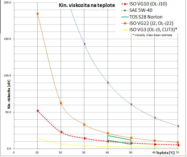

Udelal jsem si pred par lety na tema mazani nortonky a vretenovych lozisek maly prehled viskozit ruznych oleju, ktere ruzni lide v S28 pouzivaji a radi treba na fcb apod. Teplota v grafu je teplota oleje. OL-J10 je nejbliz puvodni specifikaci, OL-J22 vyhovi pro ta loziska jen pro vyssi pracovni teploty --> nevhodne pro nizsi otacky, nevyhrivane dilny, kratke soustruzeni. J3 uz prozmenu z vetsiny techto letitych stroju potece.

Taky se mi u mýho soustruhu (MN80) s kluznýma ložiskama vřetene víc osvědčil řidší OL-J10. Předepsaný OL-J22 má problém dostat se do těch správných míst a ložiska mají tendenci se po chvilce soustružení ohřívat. Při delší práci, kdy jsou ložiska zahřátá na provozní teplotu už není problém občas přimazat i tou OL-J22.
Toť moje zkušenost. Myslím si, že u S-28 to bude podobný.

Je to tak. Já na S28 používám na mazání vřetena OL10 a na suportovou skříň OL46.

Britt> u me taktez, OL-J10 a OL-J46. Pro ty, kteri maji sane v horsim stavu, tak tam klidne muze prijit i OL-J68, aby jim z nich nekapal olej.

Jen poznámka: J3 určitě nepoteče víc než J0..Taky bych u těch starých krámů neřešil takhle řídký olej,asi bych použil J2 (22) anebo - pokud to nebude bydlet v nevytápěné garáži tu trojku(32).Pokud to nebude uloženka z voj. zásob,tak bude na všech volnější vřeteno a to ta j2 namaže spolehlivě..
