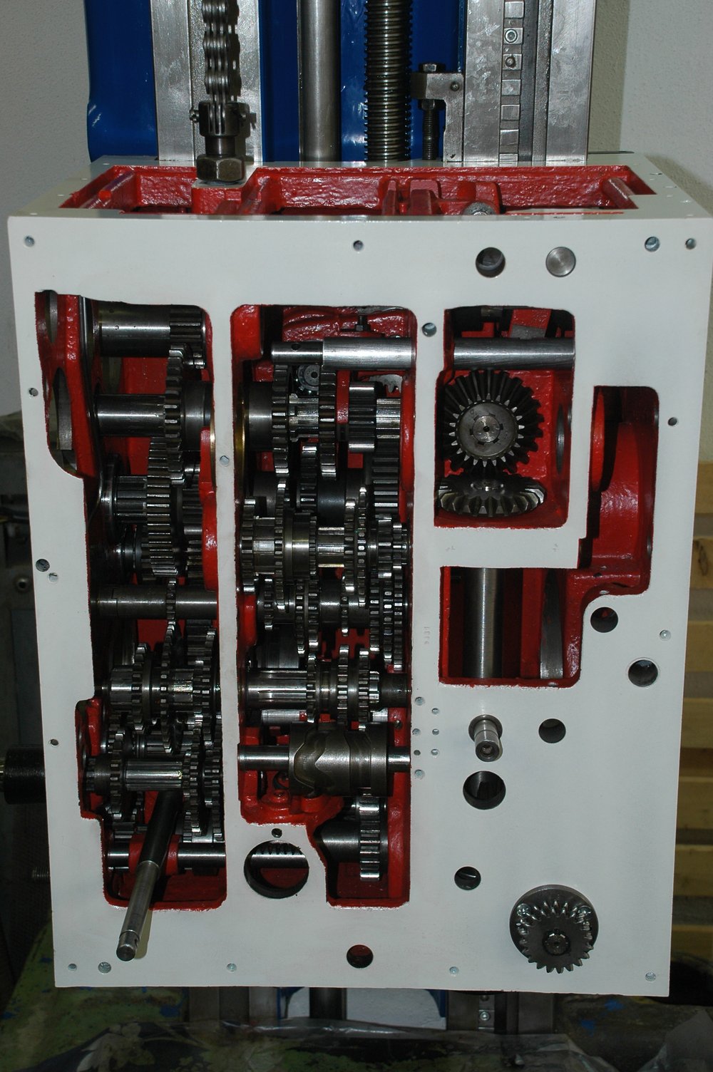

Nepředkládám to jako univerzální řešení, ale mě se osvědčilo dávat místo plniče a základové barvy rovnou na tmel jednošlichtovku. Také dvousložková PUR barva, ale napatlám jí tam poměrně hodně štětcem a pak to přebrousím plátnem 400 až 800, pod vodou. Vylezou ven důlky nebo drobné nedokonalosti, tak ty menší zamáznu ještě barvou, a ty větší ještě tmelem a to místo přejedu jednošlichovkou. Když to mám, pak dávám svrchní 2K PUR barvu, tu vysoce lesklou. Dělám to proto, protože doma nemám zázemí na stříkání, a také protože jsem jednou zkazil nákup a tu jednošlichovku mám doma. Ale funguje jako podklad skvěle, a dobře se brousí.

jenomže ten polyesterový tmel je opravdu nejlepší řešení co do rychlosti a jednoduchosti, já to taky doma nedělám, chodím s tím ven
tohle je práce na cca 8h v kuse několikeré tmelení, broušení a furt dokola, díly velikosti větší dlaně, používám malinkou deltabrusku jede v kuse, kam se nedostanu tak rukou ad vnitřky, pokud to tam je, tak na to nehrab a nech jak to je, když to tam bylo 70 a více let, tak to tam dalších 70 určitě bude
PE tmel je dobrej a nic lepšího ještě nikdo nevymyslel, voní to
PU barva ve vnitřku funguje spolehlivě.

Polyesterový tmel-normálně s tím taky dělám venku, jenže to vypadalo, že minulý/tenhle týden budu natírat a teploty fakt nebyly na to, aby se dala udělat jakš-takš rozumně víc než jedna vrstva, pak už bylo prochladlé všechno, netvrdne to (resp. tvrdne to hodinu a do brousitelna ještě víc) a tak. No nic, vykvítají další a další problémy k řešení, takže mám na to minimálně další týden a navíc, měkká špachtle vyřešila leccos...
Je fakt, že PE tmel a broušení pod vodou/za mokra se těžko překonává. Jde to i o hodně rychleji než za sucha, minimálně ručně.
