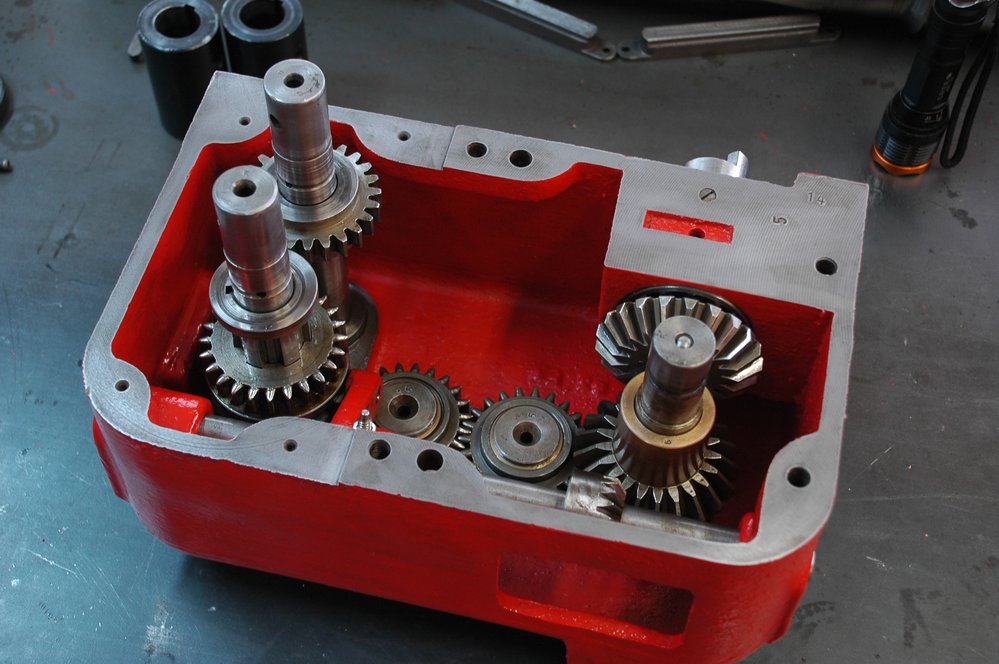

Další dotaz-co máte osvědčeného do vnitřků skříní a převodovek, kde po tom pořád cmírá olej?
Zase 2K PUR? Nebo má smysl uvažovat Alkyton od RustOleum?

ad vnitřky, pokud to tam je, tak na to nehrab a nech jak to je, když to tam bylo 70 a více let, tak to tam dalších 70 určitě bude :wink:

PU barva ve vnitřku funguje spolehlivě.

Kdyby měla barva vnitřku 70 let, tak to neřeším. Jenže ona možná nemá ani sedm. Měsíců, aby nedošlo k mýlce. Nemá někdo poblíž Prahy tak čtvrtkilo červené na odlití? Nechat si zkysnout 3/4 kila barvy je prostě trochu škoda.
