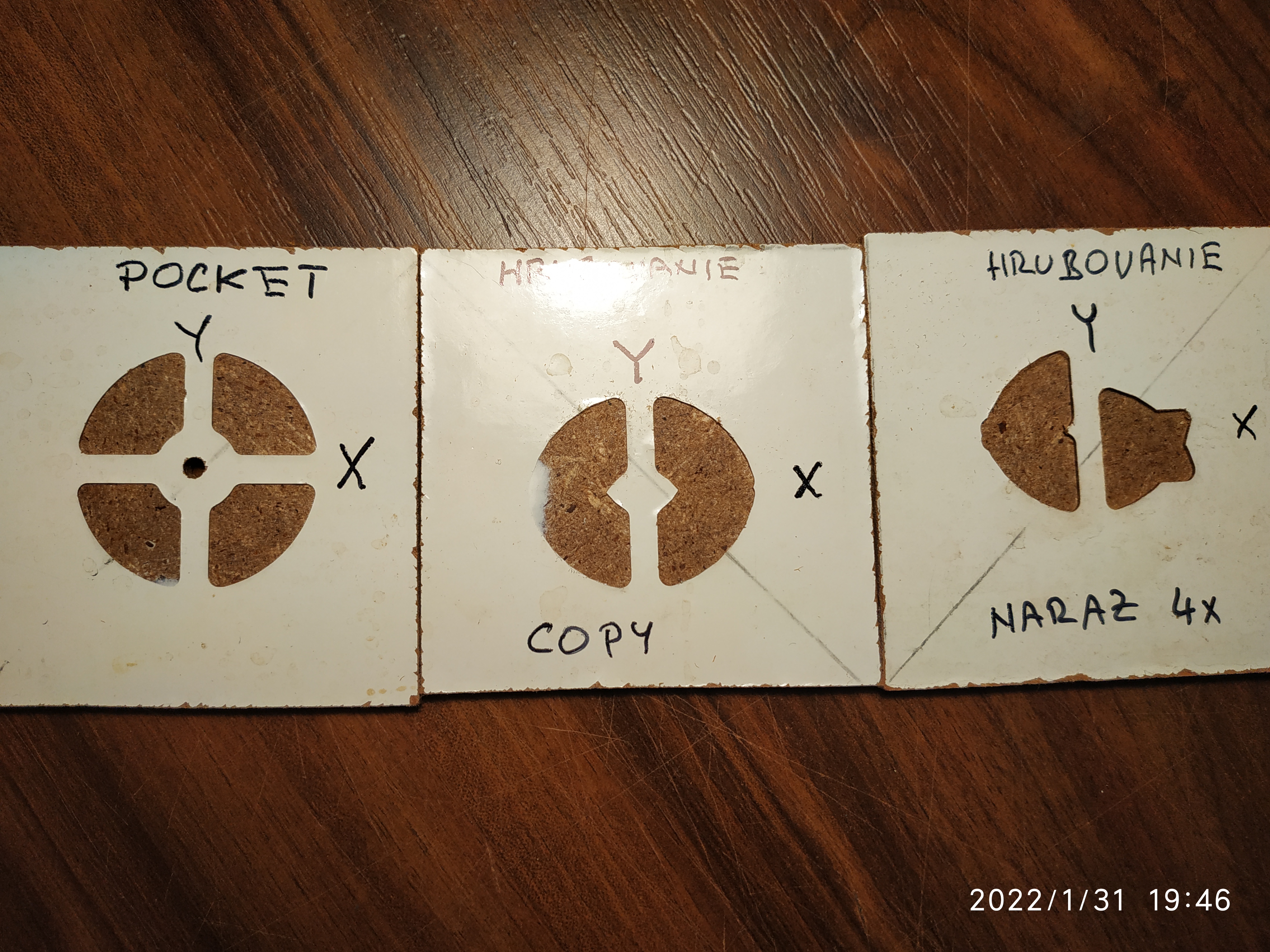

31. 1. 2022, 7:01
Dobry vecer. No, behat to beha slusne, len mam problem s vysledkom - vid. foto.
Na obrazku zlava je vyfrezovana cast buduceho ozubeneho kolieska do hodin. Pouzil som funkciu Pocket na jedno vybratie, ostatne tri su robene cez COPY a Rotate Patern. Vsetko OK.
Potom som skusil funkciu Hrubovania + Copy + Rotate Patern - stredny vysledok. Vidno, ze v ose Y nevznikol mostik a zlialo sa to dohromady. To iste sa stlo, aj ked som hruboval vsetko naraz. Cize v Y osi mi nieco nefunguje dobre. Myslim, ze v elektronike to nebude, skor v G-code FANUC.
Model a frezovanie som robil v CATIA V5.
