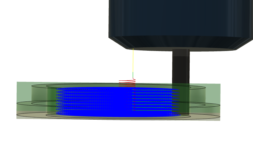

bobik píše: 25. 2. 2021, 4:50 Zákazníkovi používající Fusin 360 CAM při adaptivní frézování šmejdila fréza tam, kde neměla. Neumí si to vysvětlit, v simulaci se mu tam žádné nepravosti neobjevili. Že by to byla záležitost postprocesoru pro Heidenhain? Máte někdo negativní zkušenosti při použití tohodle CAMu?
Jinak CAM to má skutečně uživatelsky přítulný. Začínám mu přicházet na chuť i přes moji cloud nechuť. :D
Jestli simulace proběhla správně tak to dělá postprocessor... Nebo pokud to vygeneruje znovu a neudělá to, nebo to udělá něco jinýho, tak se kurví program při přenosu. Mě se takhle kurvil program při přenosu přes prodloužené USB.

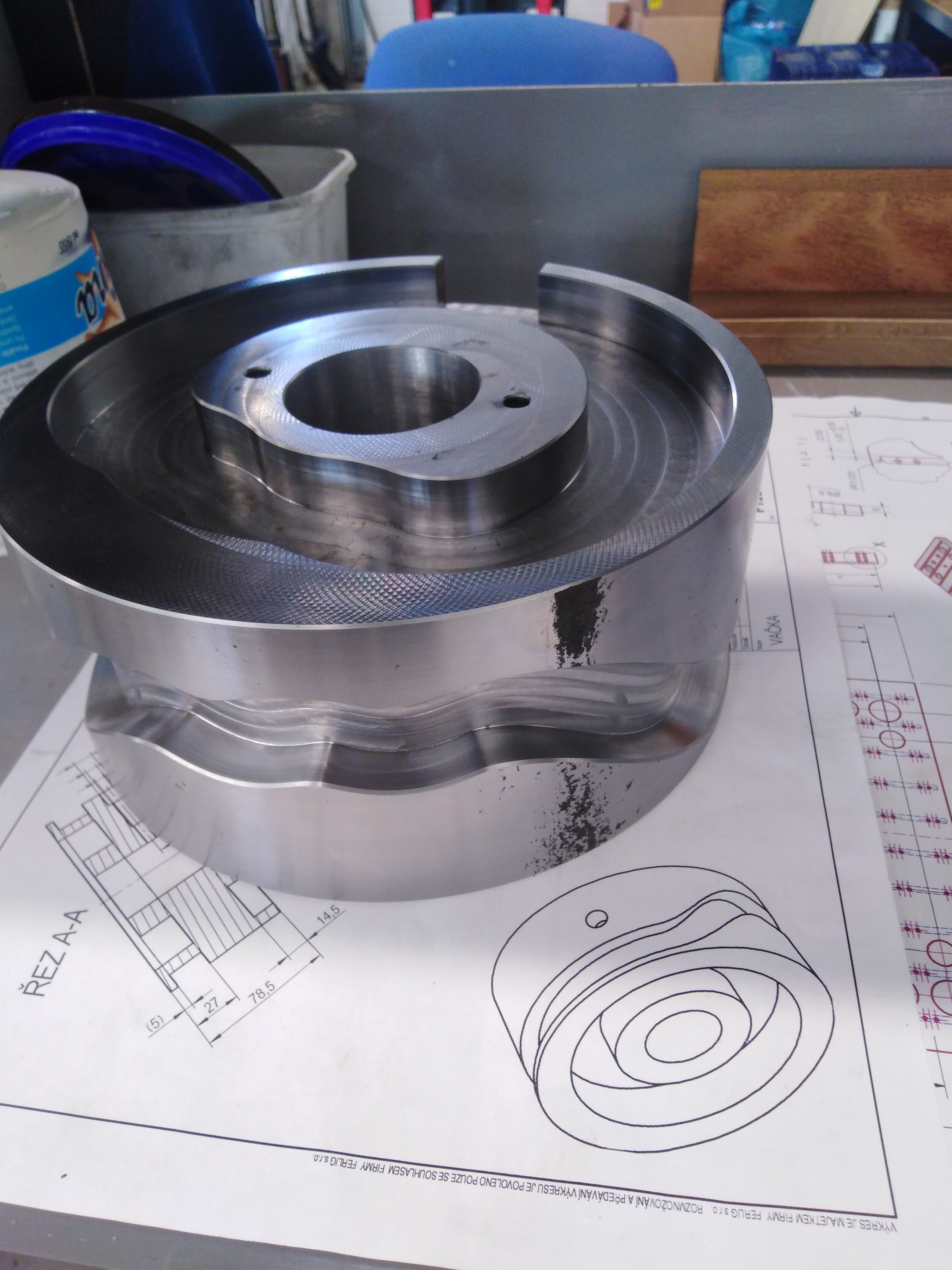

Potrebuji pomoct.
technicka podpora od koho jsme kupovali 360 me asi uz fakt nepomuze.
Nemate nekdo post procesor heidenhain 530 4 osa? Aby to fungovalo.
Masina me serezere M128 ani nejake FUNCTION TCPM nic nepomohlo. Uz fakt nevim co stim mam delat..
Vsak to musi udelat jednoduchy program osa X osa Z osa A.
Nevim bud je ta firma neschona to udelat nebo ja jsem neschopny jim to vysvetlit jak to ma byt..
viz pgm zacatek nechapu co to ma byt. Proc se tam plete furt osa Y vsak ten nastroj ma drzet osu Y A jezdit jen osama X Z A..

To me hned napadlo. Kdyz jsem generoval kod tak jsem si prepl na USE ROTARY ANGLES proste jen 4 osa a zas nic to me hodilo chybu. Tak jsem to prepl na tu zakladni hodnotu USE PLANE SPATIAL a to me kod vygeneroval program hotovy, ale to je proste na 5 osy stroj co ma kinematiku PLANE SPATIAL (nakloneni roviny) ja to proste nemam mam jen 3 os frezu a delicku. A tam je kinematika jen na 4 osu. Zadne M128 a dalsi prkotiny me to neprecte masina.
Dneska budu zas volat podporu at me to hezky upravy jinak jsme zbytecne kupovali 360..
Popripade sef me udela rozvynuty tvar te drazky a naprogramuji si to na masine. Ale sakra to se me nechce se stim prcat.

Tak konecne jsem na to prisel jak to rozchodit. Prekopal jsem si postprocesor krasny navod je primo na strance vyrobce. A vačka je na světě. Prodejce co nam prodaval 360 vubec netusil jak to rozchodit... Ale penize za postprocesor si vzal... :oops:
Stroj MAS 1016 quick + 4 osa
