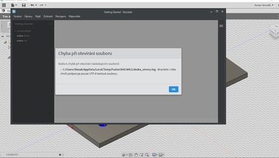

Euronymous
- Příspěvky: 25
- Registrován: 19. 6. 2007, 11:07
- Bydliště: Blansko
Pošli mi ten log soubor. Něco máš špatně nastavené. Nebo chyba v PP. Každopádně to zjistím z toho logu.

Mělo by to být ono.

Euronymous
- Příspěvky: 25
- Bydliště: Blansko
Dle toho používáš při obrábění natočení nástroje, ale postprocesor to nepodporuje.

Tak jsem se konečně dnes k tomu dostal, díky za nakopnutí a ano změnil jsem tam geometrii nástroje. ono mne zmátlo že pracovní rovina Top není Z, ale Front. Teď už to funguje. Jen bych se chtěl zeptat jestli to nejde změnit, tedy abych měl Z v rovině Top - Horní. Nejsem žádný CAD/CAM ing. tak se omlouvám za mou neznalost.
Díky.
