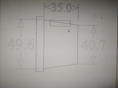

Koupím - sháním všude možně přírubu na tento soustruh nebo výkres , abych si to mohl nechat vyrobit nemáte někdo nějakou radu.
Příspěvky: 9589
1. 2. 2022, 8:34
Tady je kdyžtak návod, vyloženě okótovaný výkres tam není, ale třeba z toho něco vykoukáš/vyčteš..
Příspěvky: 7587
1. 2. 2022, 9:40
Jimmy
Příspěvky: 523
Bydliště: Pardubice
1. 2. 2022, 9:46
Jde o americký dlouhý kužel. Jsou verze značené jako L00, L0, L1, L2 atd. Tohle bude od pohledu L0 nebo L1.
Rozměry a info tu: http://www.lathes.co.uk/latheparts/page9.html
Příspěvky: 9589
1. 2. 2022, 9:52
Jimmy píše: 1. 2. 2022, 9:46 Jde o americký dlouhý kužel.
Ha, já si říkal, že už jsem to někde viděl :)
kimbo
Příspěvky: 58
Registrován: 27. 4. 2019, 9:50
8. 2. 2022, 4:51
Ale měřím ten kužel co mám na soustruhu a ten má viz foto +/- 1 desetina muže být rozdíl a nemůžu se najít v té tabulce.

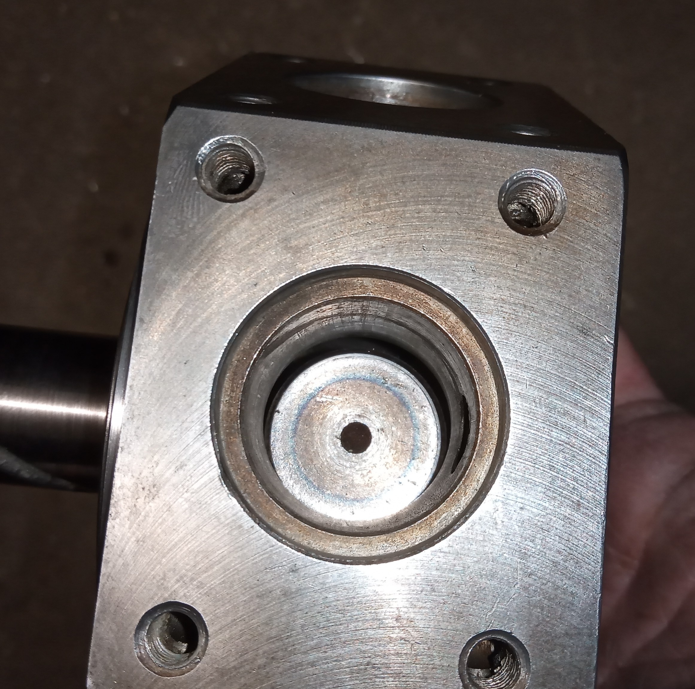

Zdravím.
Nemáte někdo tušení, jak je to s geometrií revolverové hlavy vůči vřetenu? Nějak jsem předpokládal, že otvory budou vůči sobě souosé. To jsem se ale spletl.

trnkav píše: 19. 5. 2023, 6:41 Zdravím.
Nemáte někdo tušení, jak je to s geometrií revolverové hlavy vůči vřetenu? Nějak jsem předpokládal, že otvory budou vůči sobě souosé. To jsem se ale spletl. IMG_20230519_190359~2.jpgIMG_20230519_190450~2.jpg
úplně nechápu o čem je řeč. Díry v revolveru obvykle bývají souosé s vřetenem, ale to rozhodně neznamená, že by ty dvě díry v revolveru byly oproti sobě souosé - respektive z samé podstaty věci být ani nemůžou.
Protože normální postup při výrobě mašiny s revolverem je, že se díry na finál protáčí přímo na konkrétní mašině, přímo hlavou (tyčí) z konkrétního vřetene (vřeteníku) do konkrétního seřízeného revolveru. Takže musí sedět (pak sedí) pouze dohromady konkrétní hlava, konkrétní aretace, konkrétní pravítko, konkrétní lože, a konkrétní vřeteník. Jakmile se do čehokoli bezmyšlenkovitě sahne, je problém.
Samozřejmě, tohle je docela dost - otázkou ovšem je, jestli v minulosti se v to m nějaký kutil nevrtal (typicky "oprava" vedení revolveru nebo lože, nebo aretace), nebo jestli ten vlastní revolver není náhorou třeba i z jiný mašiny.
Takže dát trn do vřetene, držák na hodinky do hlavy a zkontrolovat takto - ne, tak jako na tý fotce :roll: - to je naprosto k ničemu
