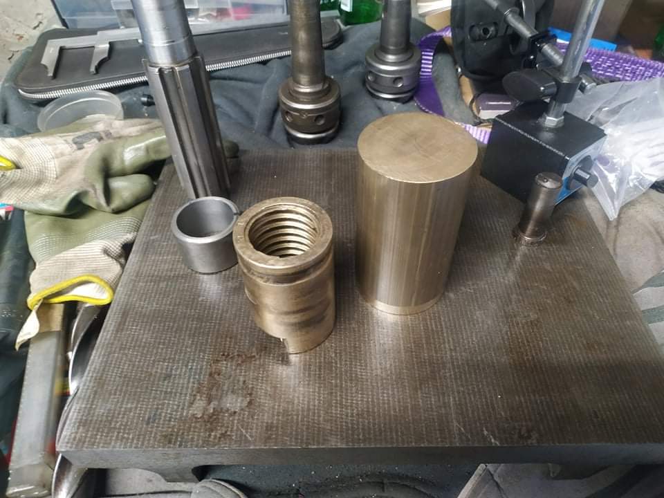

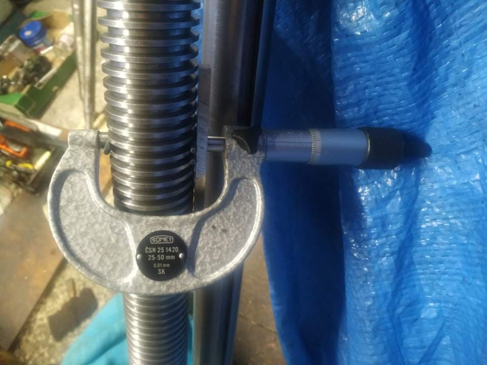

Takže, meracie drotiky som nezohnal. Čakať už nebudem, dnes som kúpil tri vrtáky 3mm. Asi by bol na to vhodnejší mikrometer s plochým dotykom. Meral som to dva krát na rovnakých miestach, ťažko sa to samému meria, ale po spriemerovani a odpočítaní je rozdiel 3 desatiny. Keby bola aj tragická chýba pri meraní tak až taký rozdiel to nebude. (Myslím

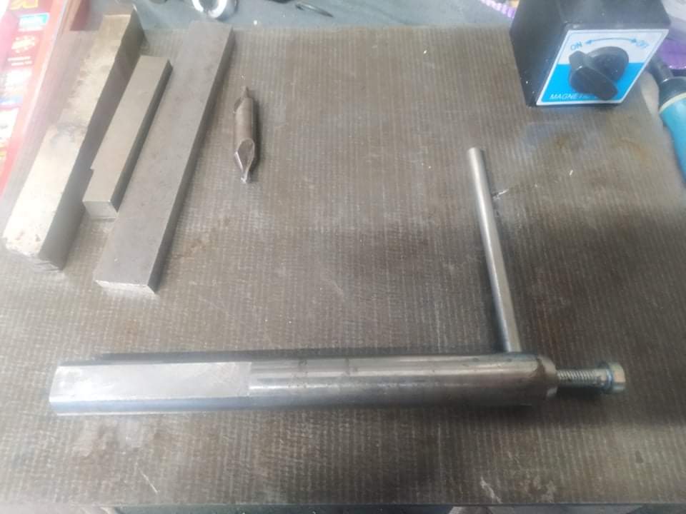

Bronz mám už vyhrubovany, držiak na radeco je už tiež hotový. Zajtra budem brúsiť radeco. Nabrusim ho vedla šablóny stúpania závitu ale jeho vrchol by som spravil onieco uzsi aby sa dal závit rozchodiť.

Aký priemer drôtikov si potreboval? V sade mám niektoré rozmery naviac. Na brúsenie noža, zvlášť ak to ideš robiť v rukách, si si mohol dať vyrezať na drátorez šablonu.

Ďakujem za ponuku premeral som to ešte raz a plus mínus to sedi. Ideálne je tam 3 MM ( drôtik v mojom prípade vrták ).
Radeco budem brúsiť podľa šablóny na meranie stúpania, prípadne mám ešte jednu šablónu na ustavenie nozika.
Myslím si ale že by som ten nôž mal spraviť na vrchole trocha užší ? Aby som vedel závit rozchodiť.
Pri trapezovom zavite nôž chytáte kolmo na sustruzenu plochu ? Myslíte že ho bude treba aj hrubovat ? V knižke som čítal že hrúbku sa len so stúpaním väčším ako 5 ale pre istotu sa spýtam.
Ďakujem.
Ďakujem.

Ja to viem takto:
1 - starú závitovú tyč normalizovať v strede je viac vybúchaný závit .
2 nabrúsiť si nôž menší tak, aby som mohol presne tak uchádzať do boku / kvôli tomu že trapézový závit je už nie origoš ale zmenený o tú normalizáciu/
3 nôž pootočiť v držiaku o uhol stúpania závitu cca / alebo podbrus jednej strany noža /
keďže sa to nerobí dennodenne môžem sa mýliť, mám to napísané niekde v debilníčku mojom. musím si to nakresliť ako sú tam tie uhly, ale čaká ma to už čoskoro / aj ja musím vyrobiť matku do F2a/ - budem pozorovať tvoj postup a som zvedavý na výsledok , odkukám tvoje finty
konieckoncom je tu dosť starých fachmanov čo to majú v malíčku, určite dajú sem nejaký príspevok

Na videu je nová matica ( nepodarený plus zlý profil závitu ) a potom je tma stará matica čo tam bola zrejme od výroby.
Prvý pokus zlyhal. Výsledok je na skrutke tesný vôľu tam nenájdem ale profil nesedí vôbec
asi za to že som zbytočne experimentoval a nôž nenabwhol do závitu ako by mal ? Raz som mal aj povolený plátok, behom práce ho bude treba občas pozrieť.
Včera som sa s tým hral naozaj dlho. Dieru na závit som spravil podľa tabuliek plus vôľa na priemer. Ťa sedela po celej dĺžke presne. Nabrusil som radeco otocil ho o uhol stúpania, a nechcelo brat ako by malo. Tak som spravil v rohoch radius že to skúsim vyhrubovat a potom na čisto, už bralo ale len do určitej hĺbky, potom odmietalo. To by nevadilo len sa mi musela povoliť lišta na malom suporte lebo to prebehlo vedľa závitu a spravilo dvojchody závit
. Tak som dieru nanovo vysustruzil už má priemer väčší o necelé dva MM oproti tabuľkového hodnote. Už som ten kus bronzu bral ako školu. Dnes som obrusil radeco na hrubovanie a druhé na finiš.
Tým že sa to radeco vytočí o uhol stúpania treba ( podľa mňa ) tomu prispôsobiť aj reznú hranu. Dnes ten nožík hupal ako do masla. V knihe mám písané že Trapezovy závit sa má nad 5 MM stúpanie robiť dvoma nožmi. Do bronzu by to šlo možno aj jedným na hotovo, len pri Tom noziku na hrubovanie som viac pochopil geometrii nástroja.
Moja poznámka : nebrusil by som už nožík z čo najväčšieho radeca je to zbytočne zdĺhavé. Druhý krát som ho brusil z radeca čo pasuje k 6 MM trapezovej šablóne najtesnejšie bolo to rýchlejšie, radeco neprehriate, aj sa mi to lepšie brúsilo.
Ďakujem Zbynovi za rady. Veľmi pomohli.
Druhý pokus už bude presný na kaliber
bronz poberiem hokejistom z krku.

jedna fintička
mohlo se stát, že se ti nůž díky nějaké nepřesnosti opíral o závit hřbetem
pak se odtlačuje a neřeže
zjistíš to jednoduše
nabarvi si nůž obyčejným lihovým fixem, nejlíp modrým, a podle otření barvy hned uvidíš že se ti nůž dotýká profilu závitu tam, kde by neměl

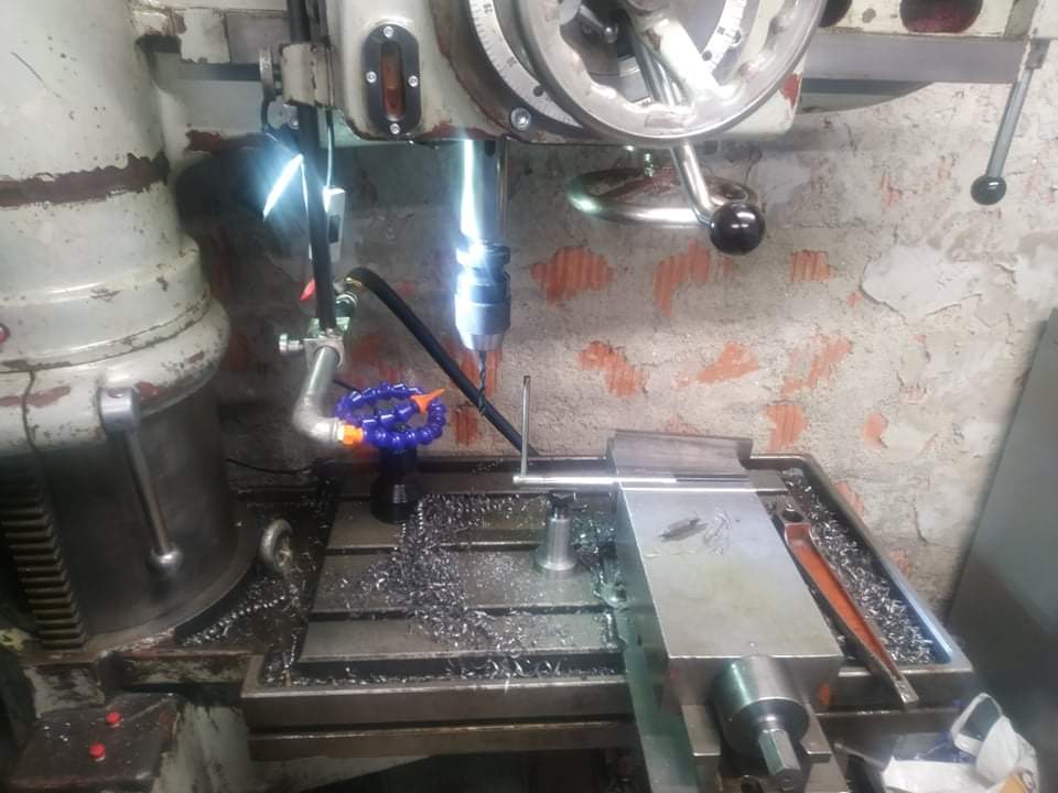

Veľké ďakujem všetkým čo pomohli a zvlášť členovi Zbýňa ktorý mal so mnou trpezlivosť. Na druhý krát sa to podarilo. Už mám aj vonkajší priemer.
Teraz ho treba osadiť a zavrtat kuzelove koliky. Robil už niekto takúto údržbu? Cez existujúce diery do novej súčiastky zavrtat a vystruzit. Problém je že tu nemôžem ísť ani trošku šikmo lebo je možnosť že by šiel kolík cez závit. V podstate na fotke to vidieť.
Na druhej fotke je bronzová matica osadená v ľavej diere.
Ďakujem.
