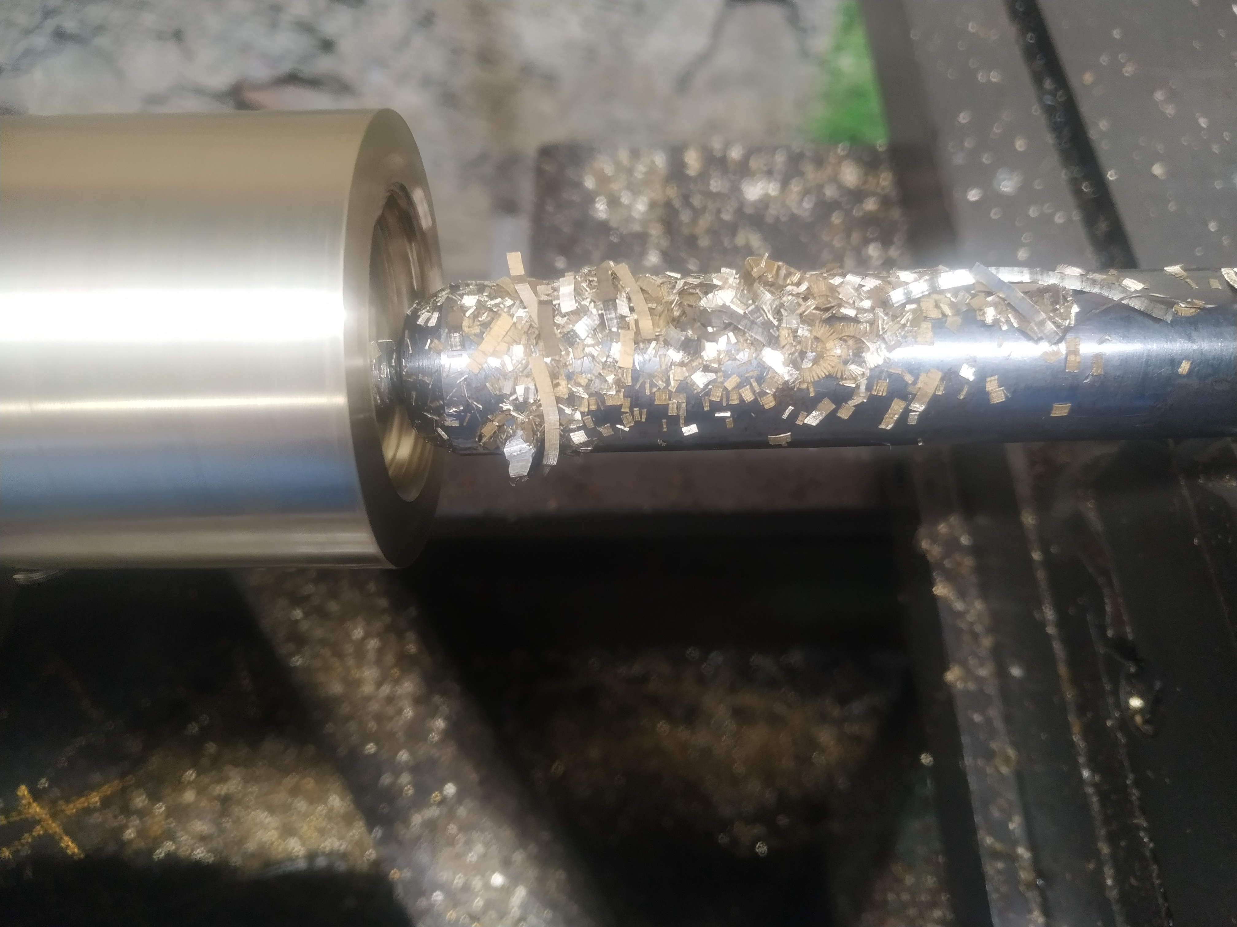

https://youtube.com/shorts/7I8cXRZ2y2M?feature=share
Na videu je nová matica ( nepodarený plus zlý profil závitu ) a potom je tma stará matica čo tam bola zrejme od výroby.
Prvý pokus zlyhal. Výsledok je na skrutke tesný vôľu tam nenájdem ale profil nesedí vôbec :lol: asi za to že som zbytočne experimentoval a nôž nenabwhol do závitu ako by mal ? Raz som mal aj povolený plátok, behom práce ho bude treba občas pozrieť.
Včera som sa s tým hral naozaj dlho. Dieru na závit som spravil podľa tabuliek plus vôľa na priemer. Ťa sedela po celej dĺžke presne. Nabrusil som radeco otocil ho o uhol stúpania, a nechcelo brat ako by malo. Tak som spravil v rohoch radius že to skúsim vyhrubovat a potom na čisto, už bralo ale len do určitej hĺbky, potom odmietalo. To by nevadilo len sa mi musela povoliť lišta na malom suporte lebo to prebehlo vedľa závitu a spravilo dvojchody závit :D . Tak som dieru nanovo vysustruzil už má priemer väčší o necelé dva MM oproti tabuľkového hodnote. Už som ten kus bronzu bral ako školu. Dnes som obrusil radeco na hrubovanie a druhé na finiš.
Tým že sa to radeco vytočí o uhol stúpania treba ( podľa mňa ) tomu prispôsobiť aj reznú hranu. Dnes ten nožík hupal ako do masla. V knihe mám písané že Trapezovy závit sa má nad 5 MM stúpanie robiť dvoma nožmi. Do bronzu by to šlo možno aj jedným na hotovo, len pri Tom noziku na hrubovanie som viac pochopil geometrii nástroja.

jedna fintička
mohlo se stát, že se ti nůž díky nějaké nepřesnosti opíral o závit hřbetem
pak se odtlačuje a neřeže
zjistíš to jednoduše
nabarvi si nůž obyčejným lihovým fixem, nejlíp modrým, a podle otření barvy hned uvidíš že se ti nůž dotýká profilu závitu tam, kde by neměl

Veľké ďakujem všetkým čo pomohli a zvlášť členovi Zbýňa ktorý mal so mnou trpezlivosť. Na druhý krát sa to podarilo. Už mám aj vonkajší priemer.

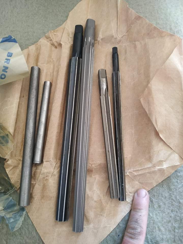

Teraz ho treba osadiť a zavrtat kuzelove koliky. Robil už niekto takúto údržbu? Cez existujúce diery do novej súčiastky zavrtat a vystruzit. Problém je že tu nemôžem ísť ani trošku šikmo lebo je možnosť že by šiel kolík cez závit. V podstate na fotke to vidieť.
Na druhej fotke je bronzová matica osadená v ľavej diere.
Ďakujem.

Našiel som spôsob maticu osadiť na miesto s pilnikom spraviť nábeh pre vystruznik( čo najviac to vyhrubovat). Maticu zajistit svierkou a vystruzit.

12. 3. 2022, 8:03
A hlavně .... nezalomit! :) Ať se zadaří.
