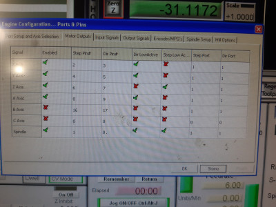

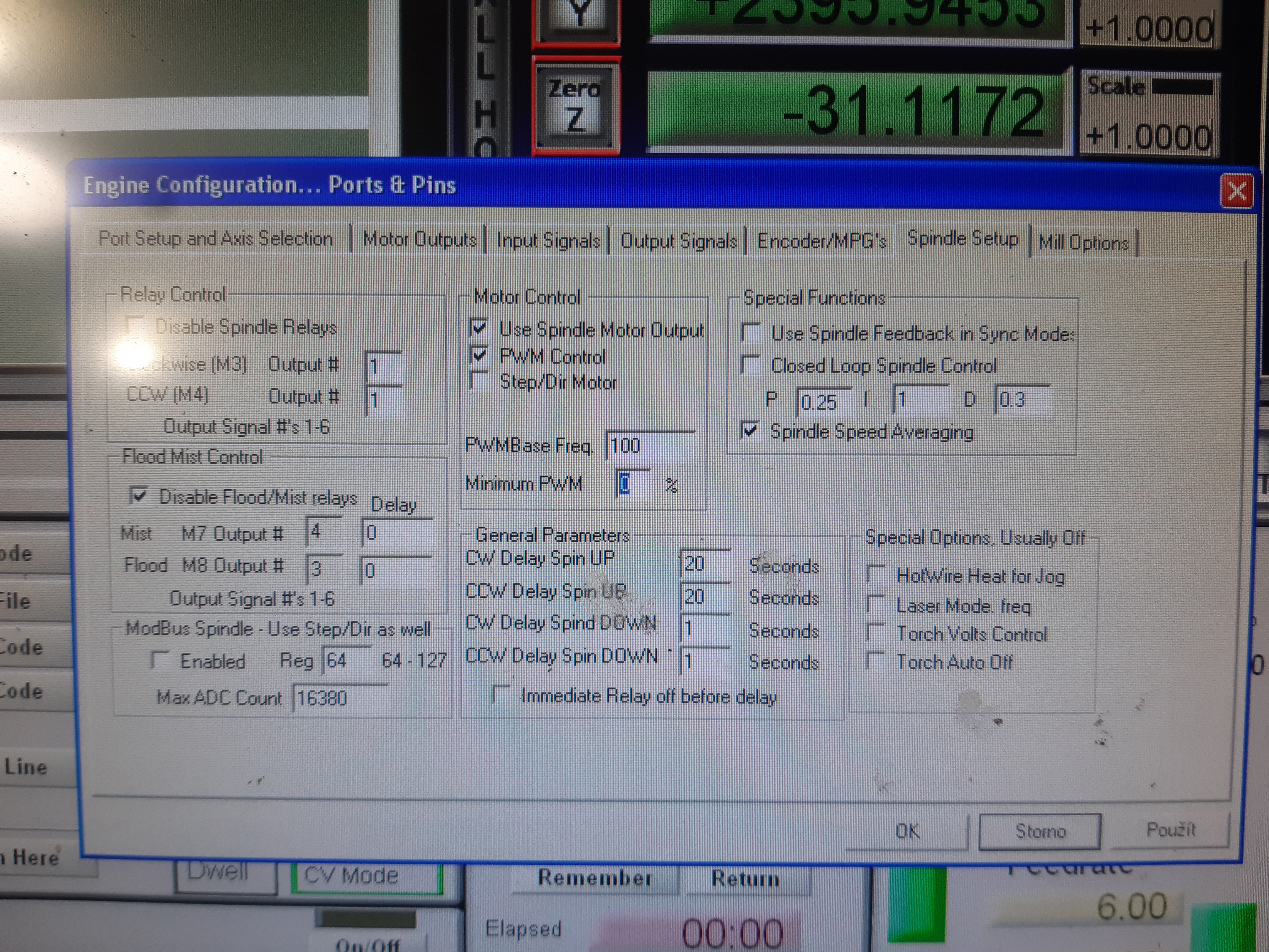

Napisal som blbost ...mam zapojene pull aj dir...tak som to zapojil posuvy mi idu ale vreteno nie..iba zapne cerpadlo chladenia vretena...mam 1.5kw vreteno s frekv.menicom..ked som to mal cez lpt tak to zapinalo bez problemov....teraz neviem ako to nastavit
