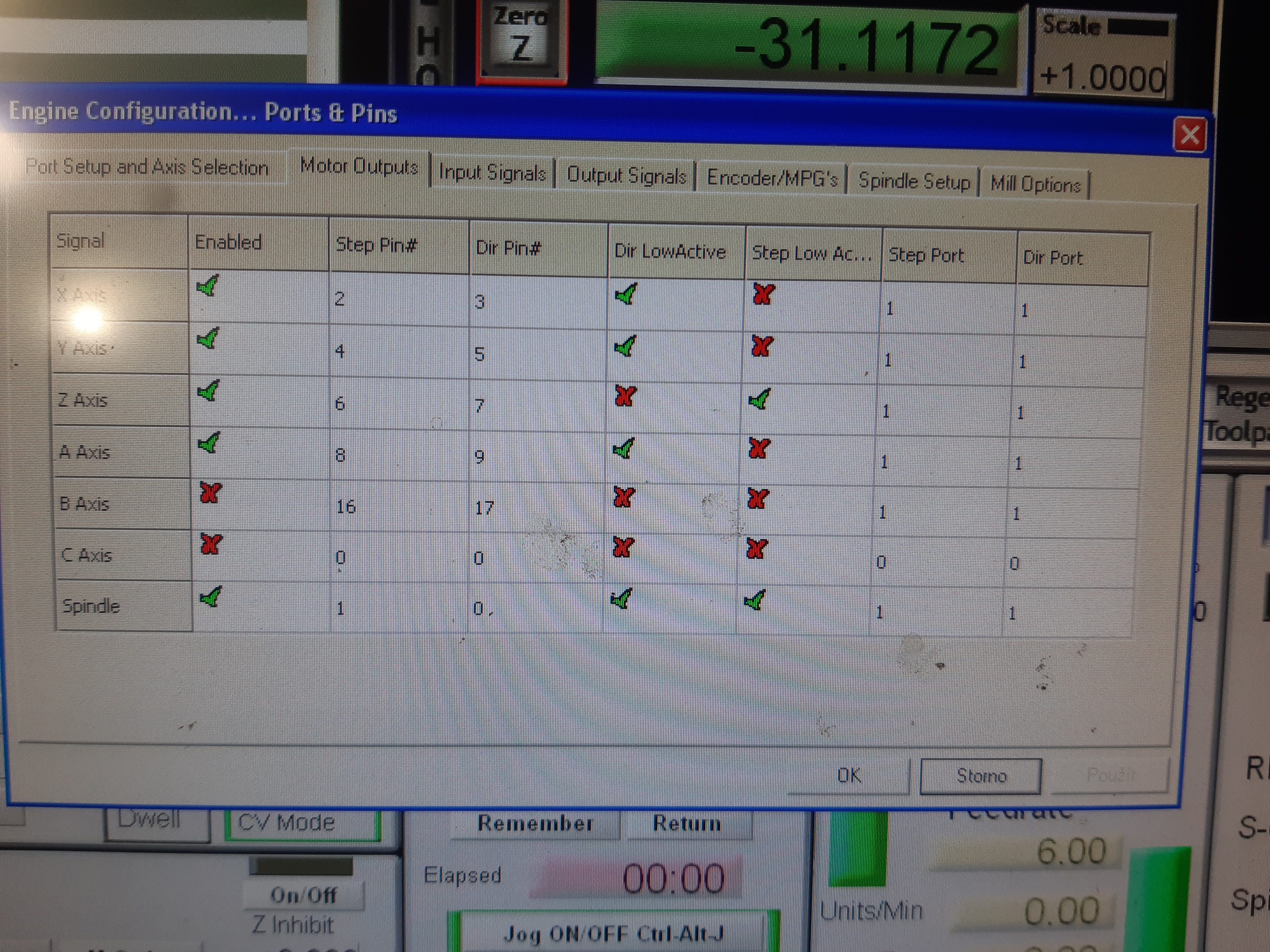

Ahoj! Mam uz dlhsi cas cnc frezu win xp a mach 3 ale stava sa mi ze zriedka kedy mi ujde x os ...teraz som kupil ESS smoothstepper z Ameriky a chcel by som poradit ci staci iba vlozit Ess medzi pc a oddelovaciu dosku a ci treba este nieco ponastavovat...samozrejme som nastavil sietovku a skusil som zapojit jeden driver s krok.motorom len tak na stole ..vsetko som zapojil presne ako mam v cnc frezke aj konfiguraciu machu akurat som pripojil cez sietovy kabel..motor mi siel iba jednym smerom ale ked som dal este jeden kabel z driveru Dir tak to ide pekne na oba smery. Lebo v mojej freze mam zapojeny iba Pull a slo to...takze neviem ci mam este nieco nastavovat. a dat este kable Dir na vsetky drivery?....mam tam 5axis breakboard..Vdaka!

Jestli máš opravdu frézku, kde jsou drivery připojené na LPT jen drátem PUL a jezdí oběma směry, tak mám nápad.
Dej ji do skleněné vitríny. Můžeš s ní jezdit po poutích a ukazovat jako raritu. Asi nikdo jiný na světě takovou frézku nemá. ;-)
Nyní vážně: ano, každý driver potřebuje nejen signál PUL (neboli STEP), ale i signál DIR, který říká, kterým směrem se má motor točit.

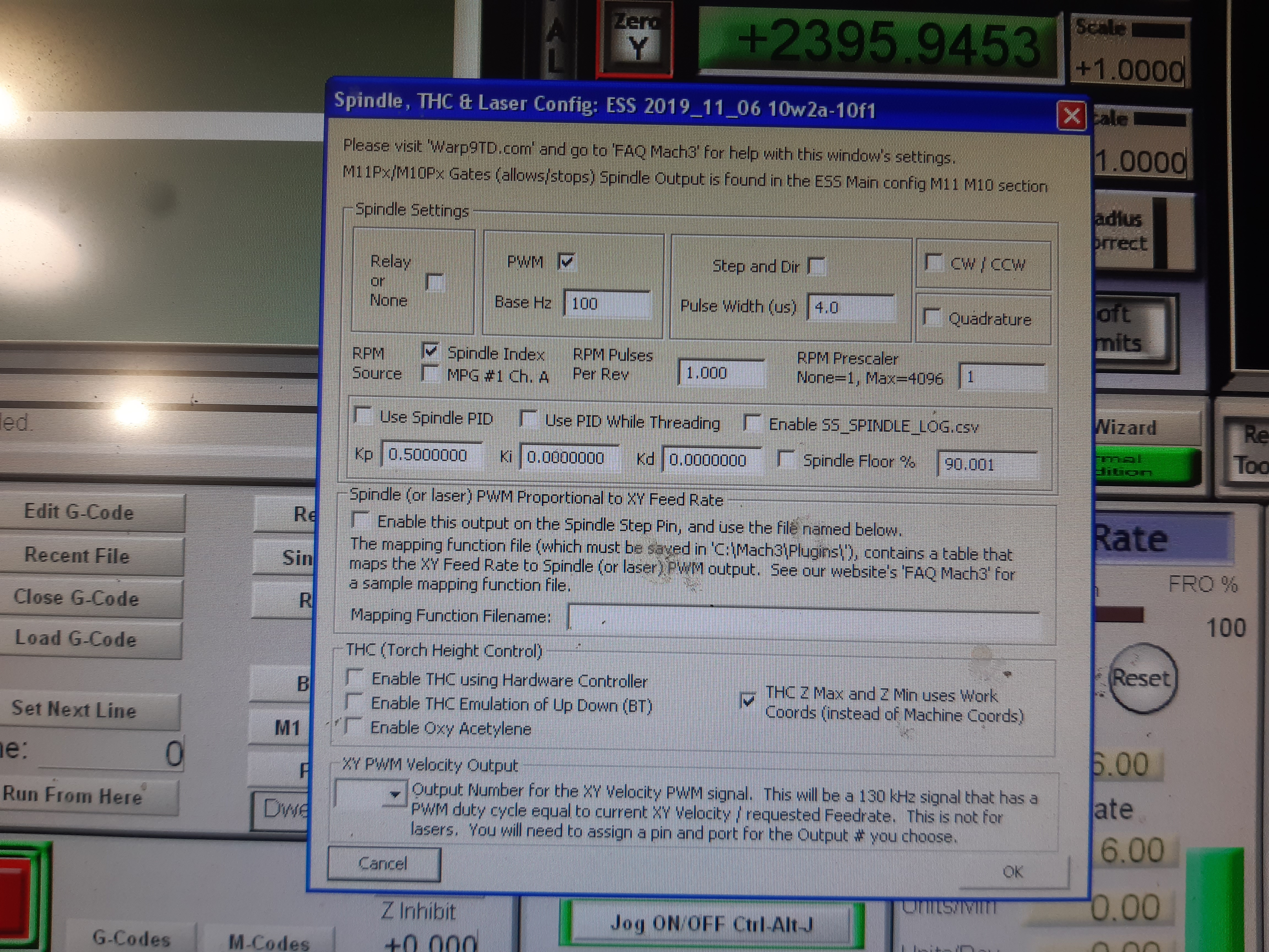

Napisal som blbost ...mam zapojene pull aj dir...tak som to zapojil posuvy mi idu ale vreteno nie..iba zapne cerpadlo chladenia vretena...mam 1.5kw vreteno s frekv.menicom..ked som to mal cez lpt tak to zapinalo bez problemov....teraz neviem ako to nastavit

Tak ide aj vreteno ale ma nejaky nepravidelny chod...je pocut ako keby pridavalo a uberalo vykon...v mach ukazuje stale otacky..neviete ako to mam nastavit..?.Vdaka!

tak uz to ide...na prvom obrazku som nastavil v kolonke Base hz 400... a ide plynulo...
