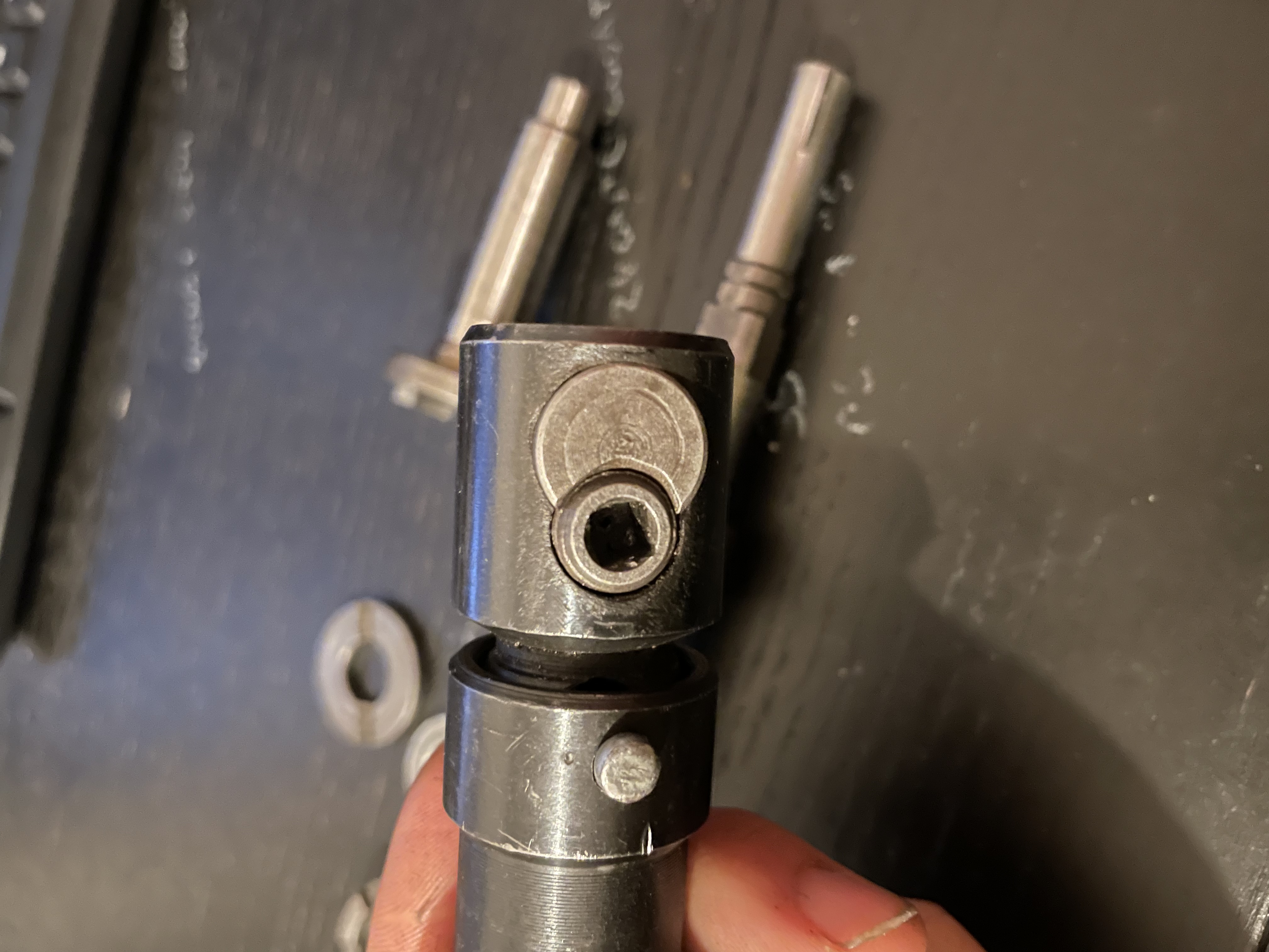

ahoj, s koupi mn80 jsem mezi prislusentvim nasel i nasledujici, myslim ze k soustruhu nepatri. Na druhe fotce nahore si myslim ze by to mohl byt drzak zavitniku, ale priznavam ze moc netusim, jak bych ho pouzil. A ty dva dily pod, tak to nemam nejmensi tuseni, ale ten delsi dil presne pasuje do vnitrni dutiny toho mensiho. Dokazali by jste poradit? Patri to vubec k soustruhu?
PS: omlouvam za ponekud vagni popis, ale ale kdyz clovek nevi co, popisuje se to tezko
