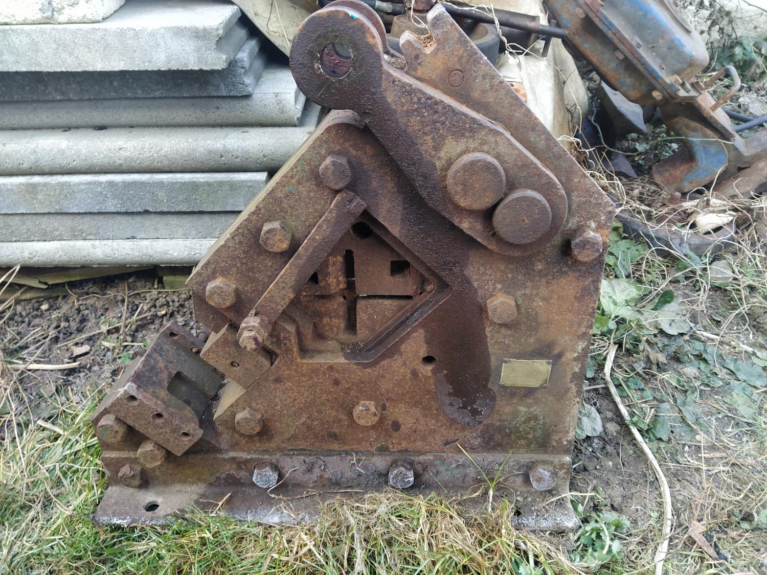

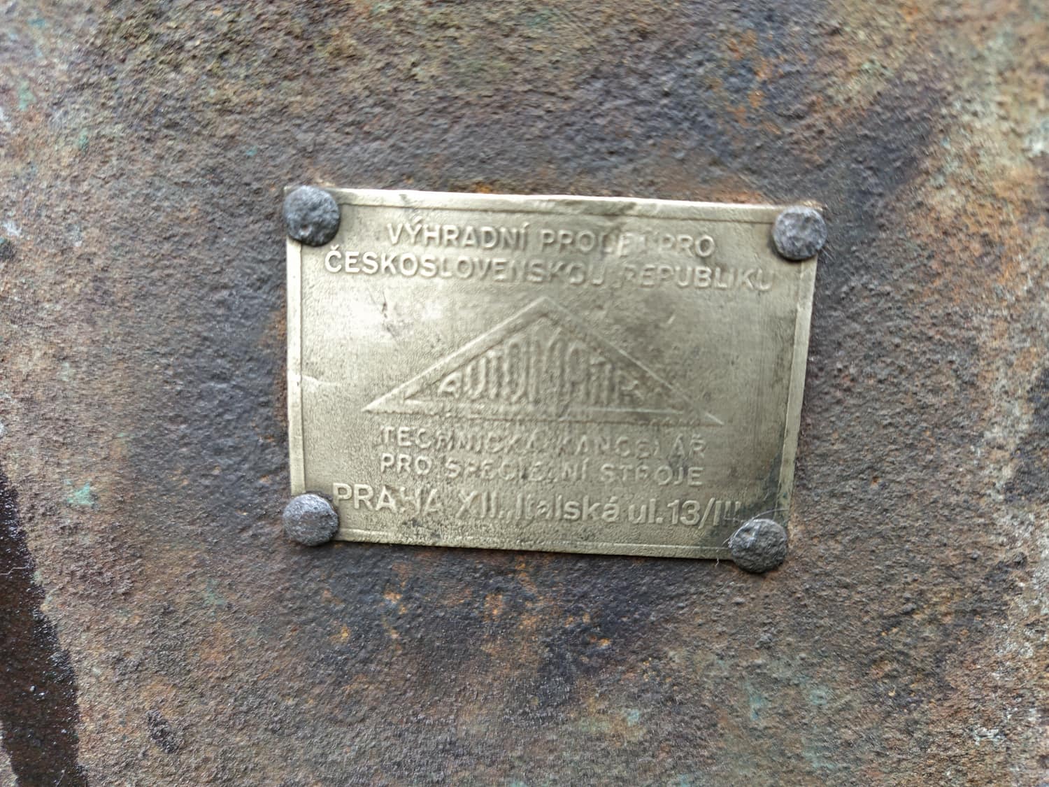

Nůžky a lis prosím o určení typu ?

jsou to nůžky na střihání profilů
L, T, plocháč, atd atd
asi tomu chybí jen páka, ta bude mít tak 2 m délky
možná kratší + nástavec
na dolním konci bude mít díru na čep a pár zubu
možná tam nejsou nějaké čelisti na té otevřené části

Díky moc právě jsem netušil k čemu je to vpředu jako by ten lis.

je tam vidět stavěcí šroub se čtvercovou hlavou
usuzoval bych že je to kvůli snadné výměně nějakých čelistí (?)
možná se tam vkládala průstřižnice a do pohyblivé části střižník a prostřihovaly se tím díry na nýty
je to určitě z doby kdy se dělaly nýtované konstrukce
