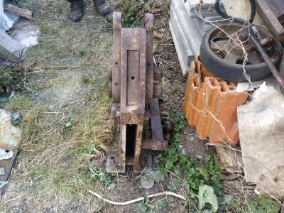

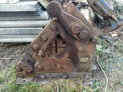

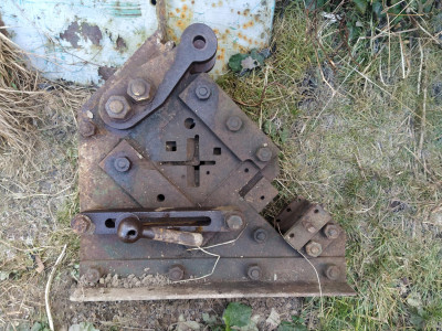

Zdravím neví někdo na co to bylo nebo jak se to jmenuje ? Popřípadě co tomu chybí ? Díky
Příspěvky: 7502
13. 2. 2022, 11:34
jsou to nůžky na střihání profilů
L, T, plocháč, atd atd
asi tomu chybí jen páka, ta bude mít tak 2 m délky
možná kratší + nástavec
na dolním konci bude mít díru na čep a pár zubu
možná tam nejsou nějaké čelisti na té otevřené části
ondra252
Příspěvky: 23
Registrován: 28. 1. 2018, 1:46
13. 2. 2022, 11:41
Díky moc právě jsem netušil k čemu je to vpředu jako by ten lis.
Příspěvky: 7502
13. 2. 2022, 12:03
je tam vidět stavěcí šroub se čtvercovou hlavou
usuzoval bych že je to kvůli snadné výměně nějakých čelistí (?)
možná se tam vkládala průstřižnice a do pohyblivé části střižník a prostřihovaly se tím díry na nýty
je to určitě z doby kdy se dělaly nýtované konstrukce
