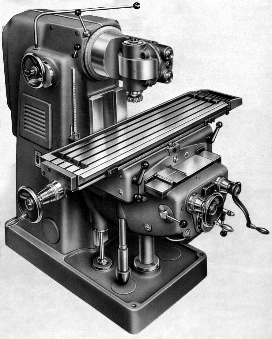

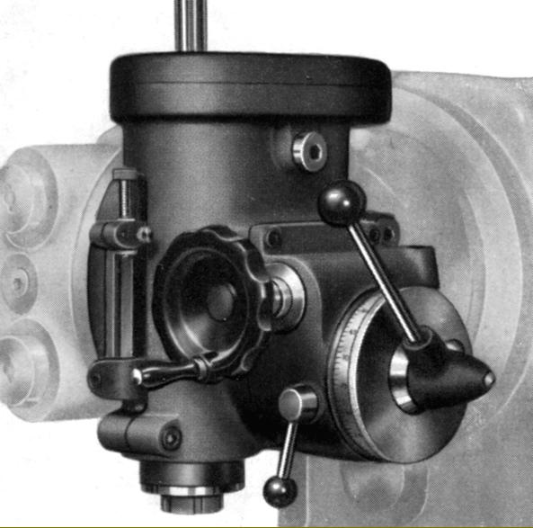

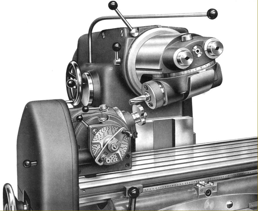

Přidávám Ilustrační fotky z mého oblíbeného webu Lathes.co.uk : frézka

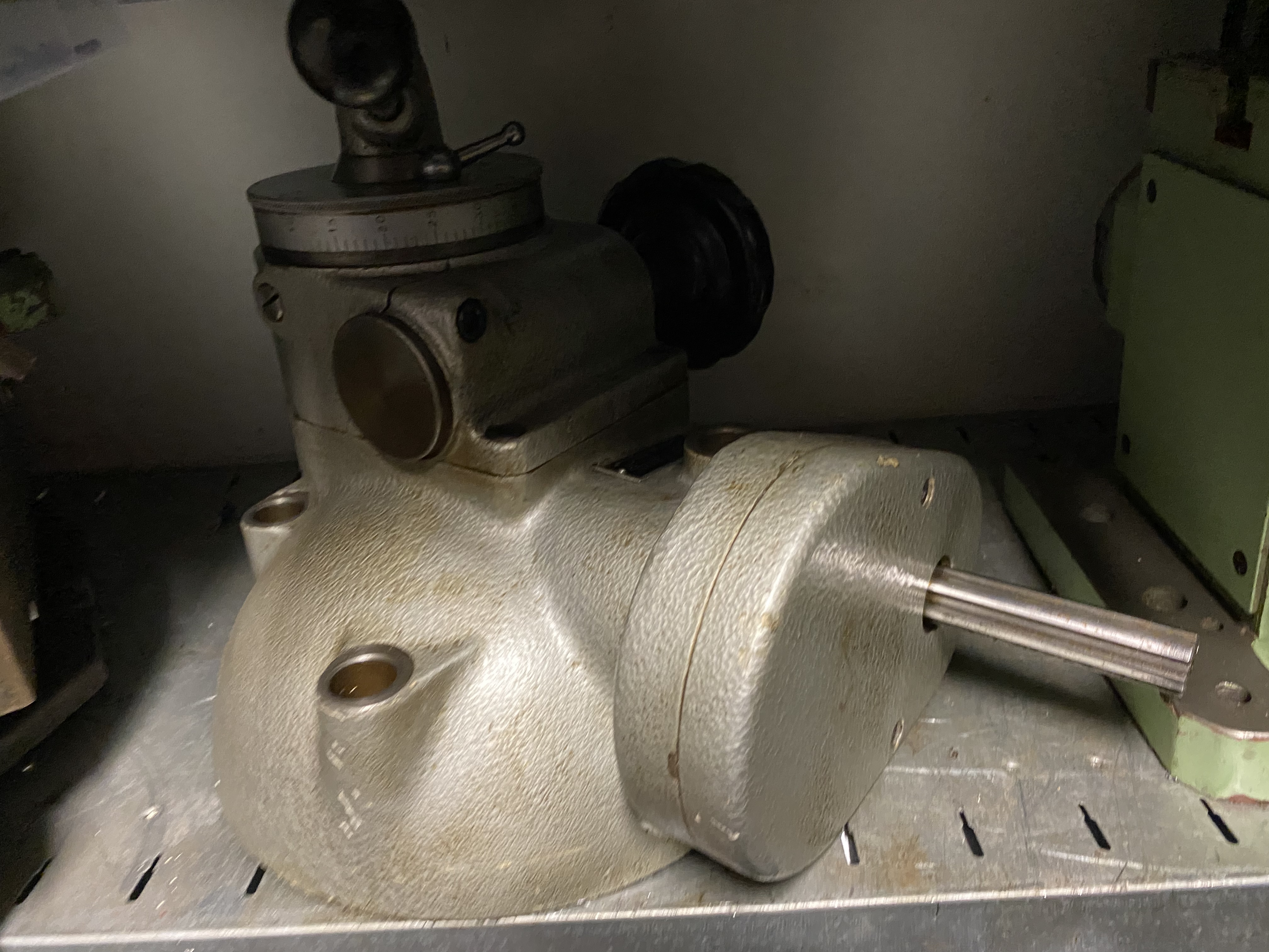

Rychloběžná hlava

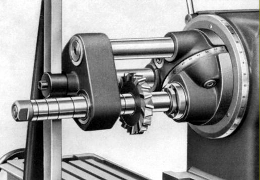

Horizontální ložisko
DĚLIČKA

Dej sem reálné foto k pokochání, katalogové obrázky jsou na nic :) Ona ta 53 není vysloveně nástrojařská, to byly modely 11,12,13, ale spíš klasická frézka zajímavé koncepce, hlavně teda té vertikálhorizontálotočné hlavy. V manuálu to myslím není, ale v prodejním katalogu jsou jednak typy kleštin, a taky použití, ta hlava má tzv. double-nose tedy oboustrané použití díky své rotaci, z jedné je ISO40 a když tu hlavu otočíš a vytáhneš ten šroub, tak tam je broušení i s kuželem na kleštiny P25, jinak s redukčním pouzdrem ISO40 pak kleštiny klasika W20 :wink:
rychloběžka má vřeteno na kleštiny E25, to je i v manuálu
Jako mít to komplet, tak je to paráda, ovšem tak jako vše od schaublinu ten stroj dělá hlavně příslušenství a to je raketa i v zahraničí můžeš mít sem tam štěstí, ale budou to roky a roky po drobcích, s těma požadavkama budeš muset zabřednout hlavně do zahraničních fór, sem tam se něco objevuje, ale na 53 jsem ještě nic kromě obrážecí hlavy za nějakých 5k € neviděl, když vidím, jaký je problém sehnat obyčejného koníka na S 70 soustruh (a to se jich vyrobily desetitisíce) tak ti držím palce :wink:
kataog s příslušenstvím schaublin pro konkrétní stroj, aby člověk věděl jak co vypadá je základ každého loviče, měl bys to mít nastudované do sebemenšího detailu abys to rozeznal i po hmatu, přeju hodně štěstí :)

Asi tak. Sehnat cokoli z příslušenství bude neřešitelný problém, jak cenově, tak ale hlavně vůbec.
Mj, když už jsme u té koncepce - tak nástrojařská mašina to není ani náhodou - ale univerzální - a to N u verze 53N znamená "new" - tj. nová verze. Mašina sice technicky krásná, ale extrémně složitá (viz ten preselektror ala Cincinnatti, ty speciální celoocelový spojky od Stromagu, ten výsuvný a otočný trámec, mazání mlhou a další chuťovky).
Taky je dost důležitý, jestli to je 53 (ta stará, z cca války) a nebo ta novější 53N.
Protože třeba (jen pro ilustraci složitosti) , pokud se nepletu, tak ta 53 má mazání mlhou, kdy přímo v mašině (!) je malý jednoúčelový kompresor a mlhovací přístroj.
Novější 53N, myslím už má klasické centrální mazání, oddělený pohon posuvů, ale pro změnu má zase broušený a tvrdý kola dělané metodou Klingelnberg (tj. spirální, odvalené kuželovou frézou a pak broušené) takže mašina pokud je v pořádku, tak je sice neskutečně tichá, ale opět - v případě problému naprosto nevyrobitelný - takže pokud se cokoli poškodí, jasná konečná.

Ještě když už jsme u těch kleštin - tak tam patří P25 - což odpovídá současnému značení 9001E.
V současném katalogu kleštin u Schaublina a i třeba u DT, jsou, takže stačí rozbít veeelký :lol: prasátko a můžeš si je snadno koupit.
Z druhé ruky se budou shánět spíš těžko (není to zrovna úplně běžný typ, pokud jsou někde u nějaký jiný mašiny, tak je nikdo rozumný nedá), cenu sem psát nemá smysl - o to budeš mít silnější zážitek až si to zjistíš.
Mj, 9001E jsou taky třeba použitý v šestivřeteňáku Tornos AS14 (to jenom pro ilustraci).

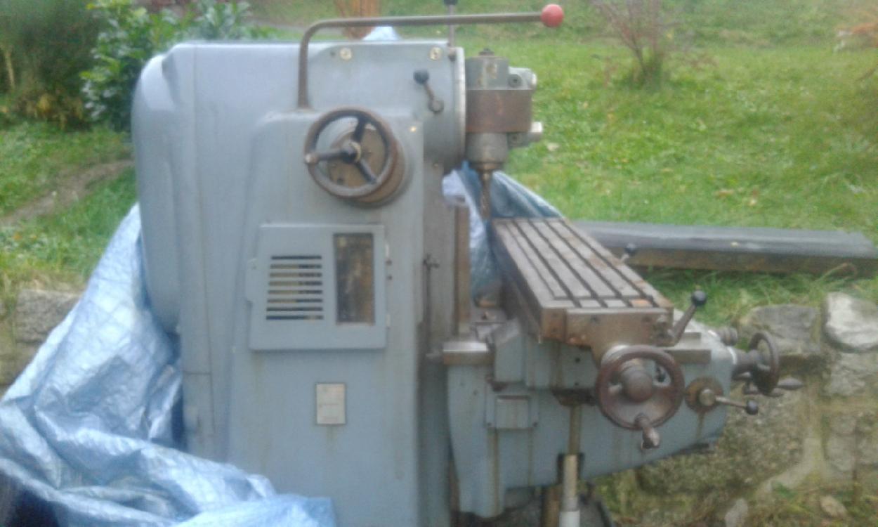

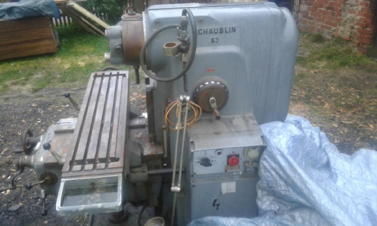

Mám jen starou nekvalitní fotku frézky, jak tam stála když jsem ji kupoval. Frézka je momentálně v garáži úplně v rohu ,aby se do garáže vešel traktor. Je celá Zastrčená v rohu .Není na ní bohužel zatím čas. Až vyjedu příští týden traktorem z garáže tak udělám nějakou aktuální fotku
Frézka tak jak jsem ji objevil

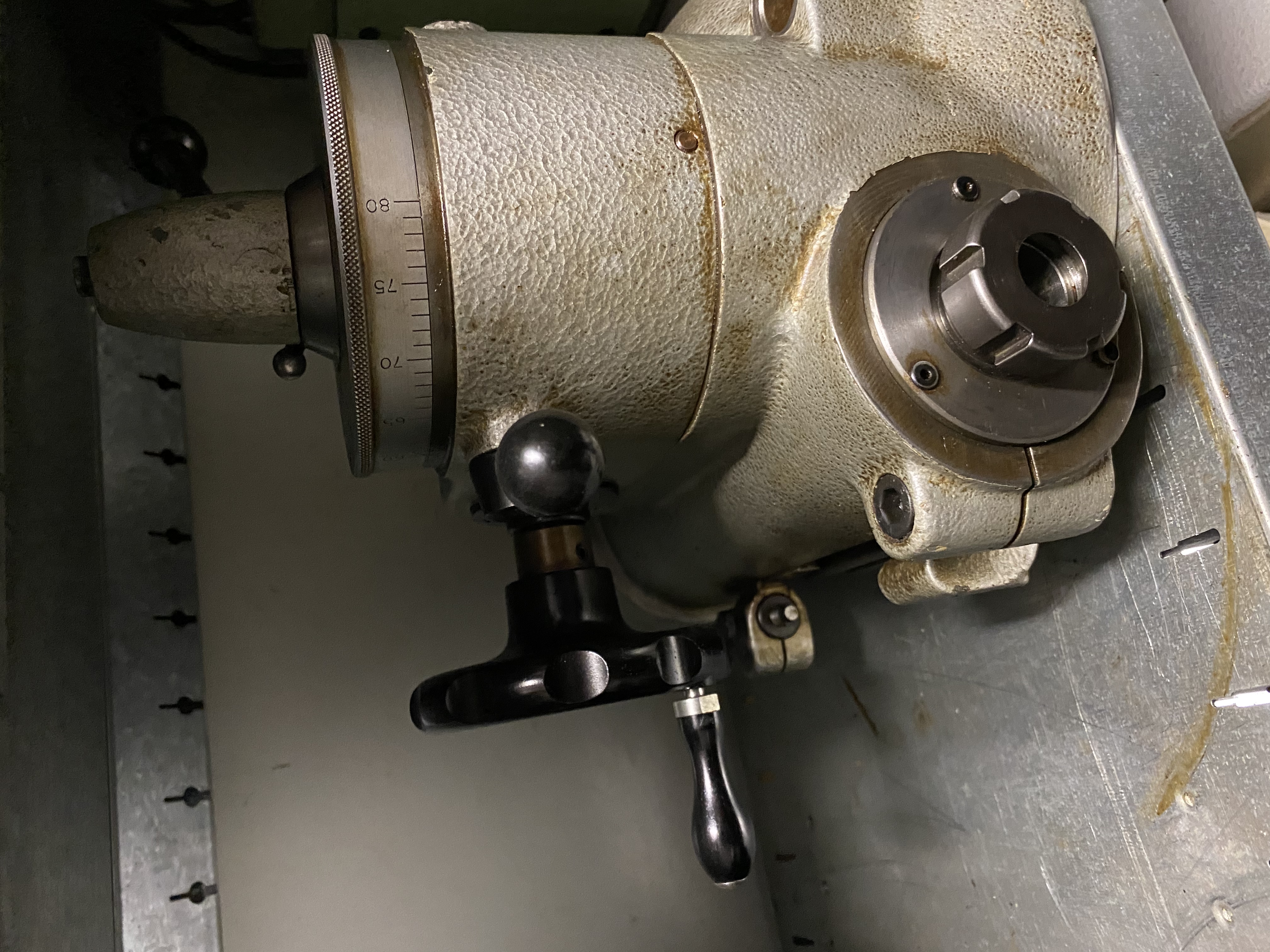

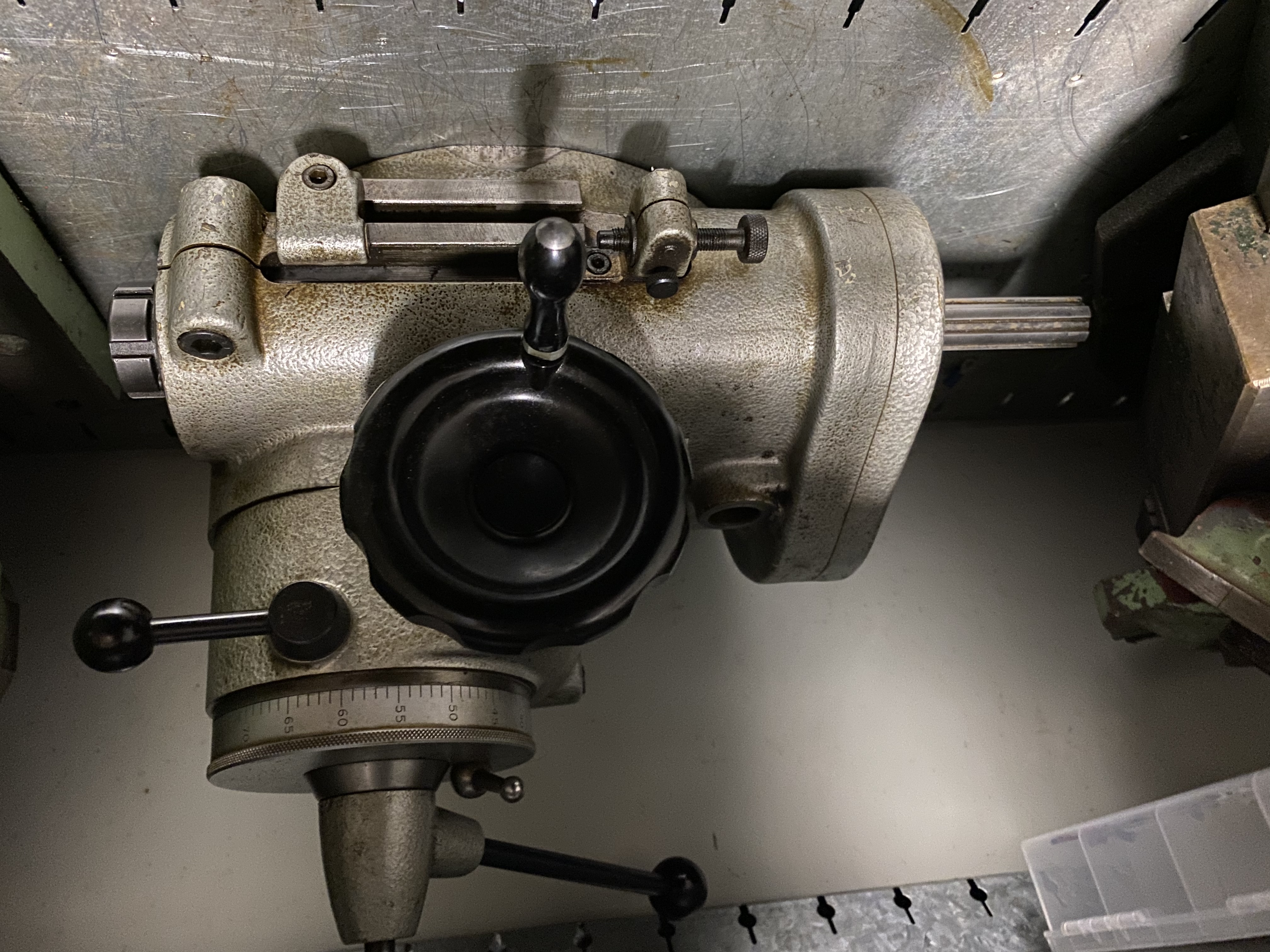

Rychloběžná hlava

Moc děkuji Tumlikovi a Sancho Panzovi a Smak3050 za určení typu kleštin a rady

Romane Dekuji za odkaz , na EBay na sadu klestin U25 a Zdeňkovi za komunikaci s Němcem ale jak herr Němec poznal po hlase že se nebaví , s rodilý Němcem ,tak začal mlžit a nabidku stáhl
Tolik bych tu sadu U25 potřeboval , ach jo bez ní je mi ta rychloběžná hlava k ničemu

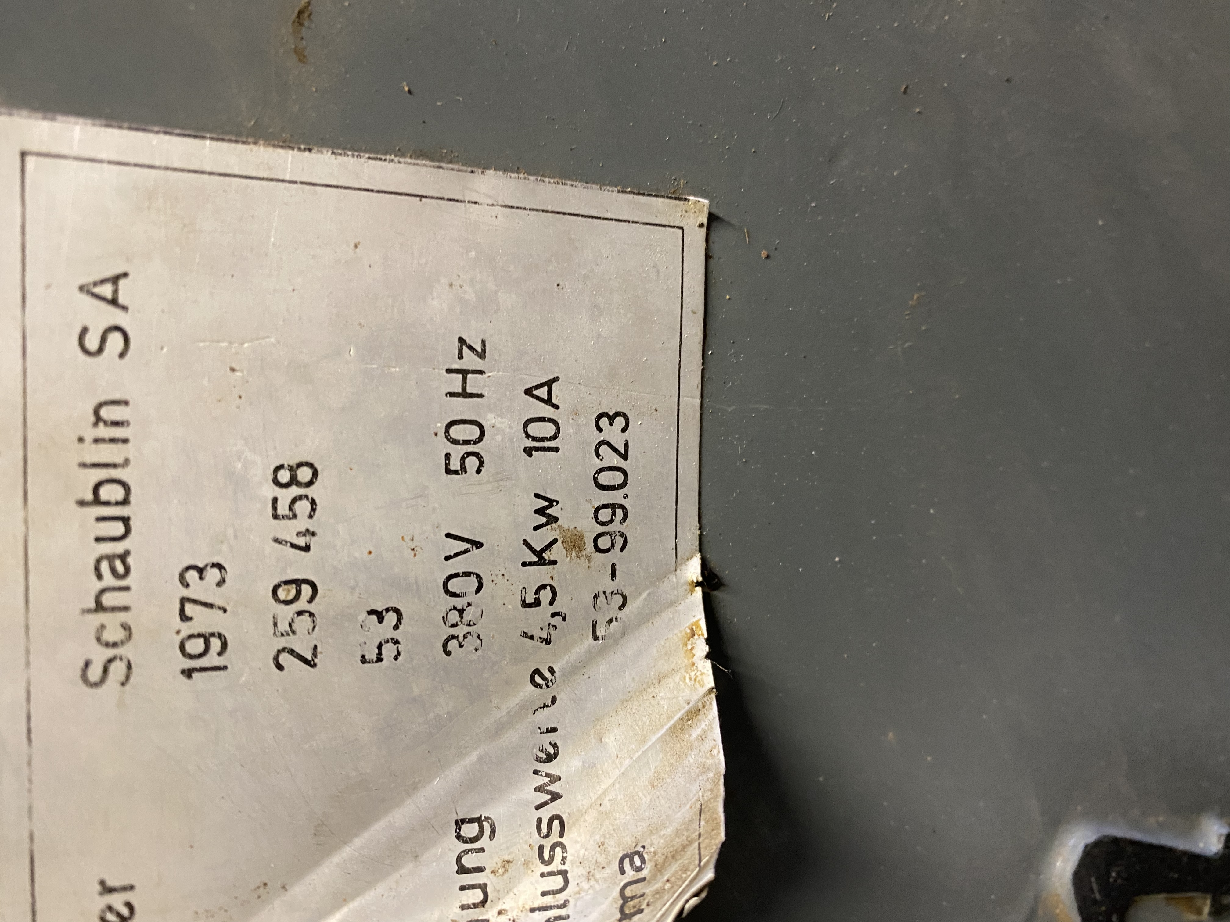

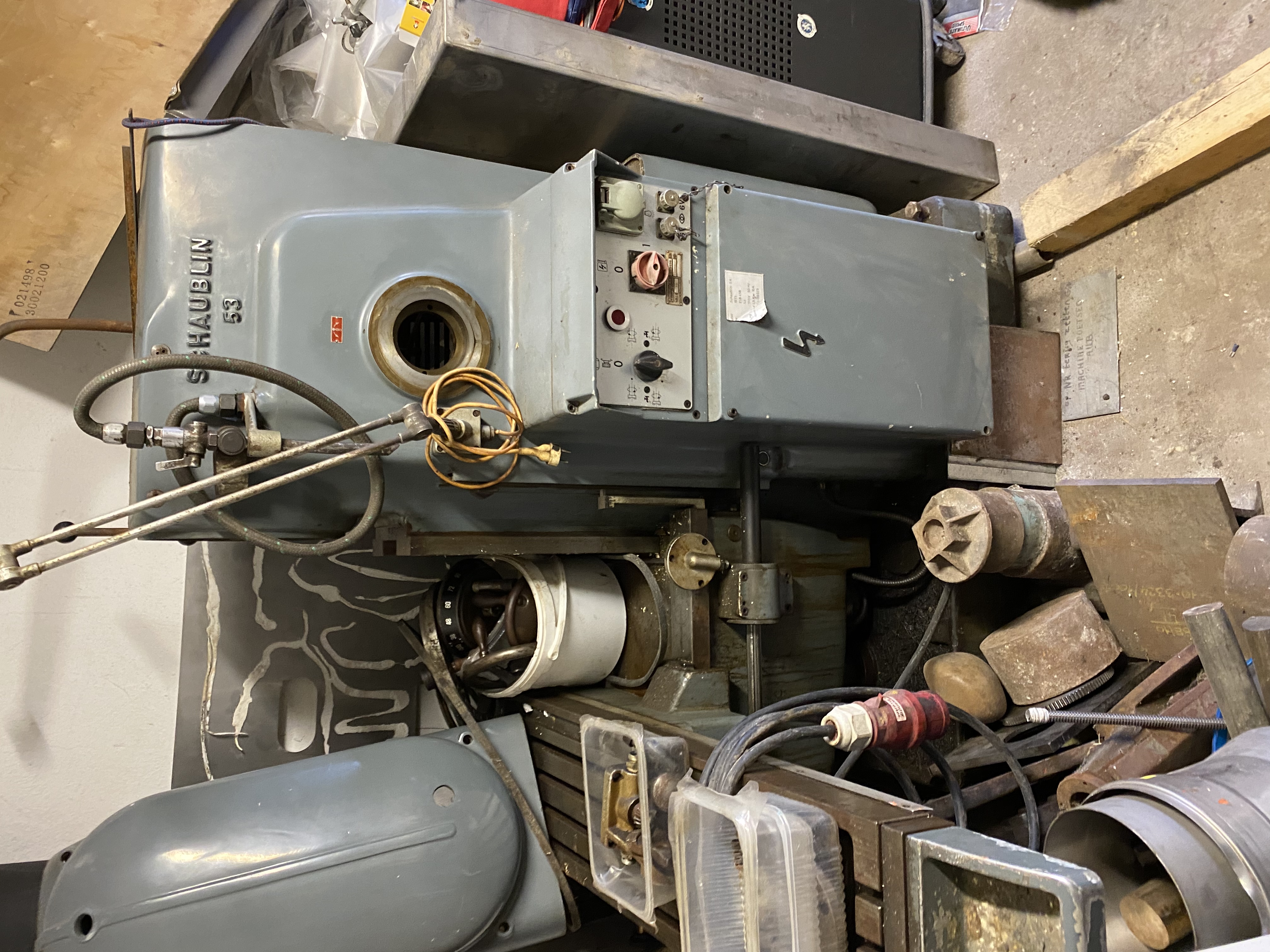

Tak dnes jsem vyjel traktorem ven a v rohu garáže nafotil frézku Schaublin53 Rok výroby 1973 , originalní barva
Frézka ze zadu
Frézka z boku
Pohled zezadu je vidět skrz frézku protože je vymontovaná převodovka a otočný-výsuvný válec
Zbytek výrobního štítku
