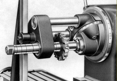

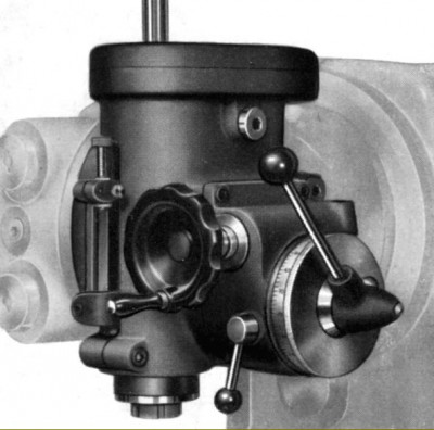

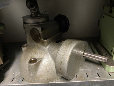

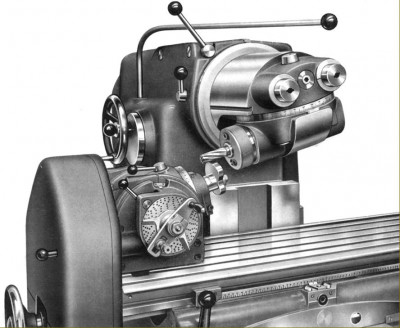

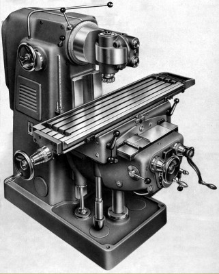

Přidávám Ilustrační fotky z mého oblíbeného webu Lathes.co.uk : frézka Rychloběžná hlava Horizontální ložisko DĚLIČKA

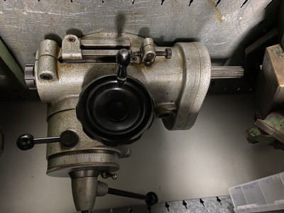

Dej sem reálné foto k pokochání, katalogové obrázky jsou na nic
Ona ta 53 není vysloveně nástrojařská, to byly modely 11,12,13, ale spíš klasická frézka zajímavé koncepce, hlavně teda té vertikálhorizontálotočné hlavy. V manuálu to myslím není, ale v prodejním katalogu jsou jednak typy kleštin, a taky použití, ta hlava má tzv. double-nose tedy oboustrané použití díky své rotaci, z jedné je ISO40 a když tu hlavu otočíš a vytáhneš ten šroub, tak tam je broušení i s kuželem na kleštiny P25, jinak s redukčním pouzdrem ISO40 pak kleštiny klasika W20
rychloběžka má vřeteno na kleštiny E25, to je i v manuálu
Jako mít to komplet, tak je to paráda, ovšem tak jako vše od schaublinu ten stroj dělá hlavně příslušenství a to je raketa i v zahraničí můžeš mít sem tam štěstí, ale budou to roky a roky po drobcích, s těma požadavkama budeš muset zabřednout hlavně do zahraničních fór, sem tam se něco objevuje, ale na 53 jsem ještě nic kromě obrážecí hlavy za nějakých 5k € neviděl, když vidím, jaký je problém sehnat obyčejného koníka na S 70 soustruh (a to se jich vyrobily desetitisíce) tak ti držím palce
kataog s příslušenstvím schaublin pro konkrétní stroj, aby člověk věděl jak co vypadá je základ každého loviče, měl bys to mít nastudované do sebemenšího detailu abys to rozeznal i po hmatu, přeju hodně štěstí

Ještě když už jsme u těch kleštin - tak tam patří P25 - což odpovídá současnému značení 9001E.
V současném katalogu kleštin u Schaublina a i třeba u DT, jsou, takže stačí rozbít veeelký
prasátko a můžeš si je snadno koupit.
Z druhé ruky se budou shánět spíš těžko (není to zrovna úplně běžný typ, pokud jsou někde u nějaký jiný mašiny, tak je nikdo rozumný nedá), cenu sem psát nemá smysl - o to budeš mít silnější zážitek až si to zjistíš.
Mj, 9001E jsou taky třeba použitý v šestivřeteňáku Tornos AS14 (to jenom pro ilustraci).

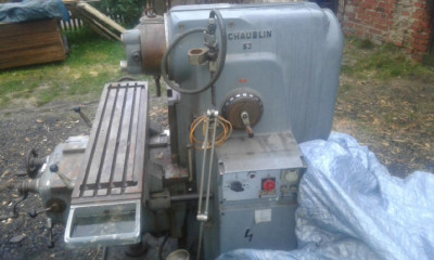

Ahoj kluci tak jsem konečně našel chvilku času.
Samotného mě zarazilo že už to vlastně budou 4 roky co frézku mám.
Tak vám budu vyprávět veselou historku z natáčení
Jel jsem tenkrát koupit nějaké příslušenství k frezce směr Liberec někde kus za Ještědem.
Zaplatil jsem příslušenství a odjížděl domů ale náhle jsem si všimnul že za barákem pána je stodola a prez něco je tam přehozena Modrá plachta nevěděl jsem co to je.Zarazil jsem se vystoupil a říkám pánovi co tam máte po tou plachtou u stodoly. A on mi říká ,ale přivez Jsem nějakou frezku ,ani nevím mně je to asi k ničemu tak já ji taky asi prodám.Odhrnul plachtu a já koukal na frézku jakou jsem ještě v životě neviděl a pán mi začal vyprávět příběh jak frézku získal:
Povídá mi uprostřed vesnice byla taková malá fabrička a po revoluci ji Vrátili původnímu majiteli a ten ukončil po čase prakticky ze dne na den. výrobu.Nechal zazdít všechna okna dveře a fabricka tam takhle stála cca pětadvacet let.Roky uběhly a náhle se objevil zahraniční investor který si fabriku kvůli lukrativnímu pozemku uprostřed obce koupil.
Začala demolice fabriky ale najednou se zjistilo že uvnitř jsou všechny stroje tak jak tam kdysi stáli přesně tak jak kdysi výroba skončila.Taková Časová kapsle.
Investor se zhrozil protože demolice se musela zastavit a tím dojde k významné časové ztrátě. Místní firma která dělala demolici se nabídla že vše zdarma během několika dnů vyklidí.Na malé vesnici se všichni znají a tak oslovili všechny známé ať jim jdou pomoct. Tenhle pán byl truhlář měl a Avií a i on se zapojil do vyklízení. Naložil první dva stroje pasovou pilu která by se mu jako truhláři mohla hodit a k ní přidal ještě tuhle tu frézku a odvezl vše domů.Chystal se ještě několikrát otočit a přivést ještě pár krámů z té fabriky. Bohužel mu začala manželka rodit a on už nic jiného nepřivezl.
Zeptal jsem se ho jestli by mi frézku prodal a pán povídal že ji jako truhlář asi nebude potřebovat a že mi ji teda prodá. Nanic jsem nečekal a dohodnul se ,že hned druhý den přijedu ,s autem s rukou a frézku odvezu.
Druhý den jsem přijel pán by chtěl fresku ukázat že funguje. Zapnuli jsme ji a frézka se roztočila a pak mi chtěl ukázat ,že vše funguje začal točit tou klikou zboku ,kterou se otáčí a vysunuje válec.
Bohužel nešlo klikou otočit a pán se tomu divil a říká vždyt jsem s tím před měsícem točil a všechno fungovalo.
Říkám mu uděláte mi nějakou slevu když to nefunguje a pán mi povídá ne ,ne to určitě funguje stoprocentně koukejte a začal tu kliku rvát.
Povídá mu nechte to být nebo to poškodíte já to koupím v takovém stavu jakém to je . Ale pán se nedal říct zabral a něco tam utrh. Klika se začala točit naprázdno. No byl jsem z toho hodně špatný a pan povídá žádnou slevu vám nedám. Co se dalo dělat tak jsem tu frézku kterou pán před mými zraky takhle poškodil a ani nic neslevil stejně koupil.Když se člověk zamiluje tak není co řešit.Bohužel se ukázalo že tou plachtou kterou byla frézka přikrytá do ní zatekla voda. Frézku jsem doma v garáži ihned rozebral vyndal převodovku válec a další.

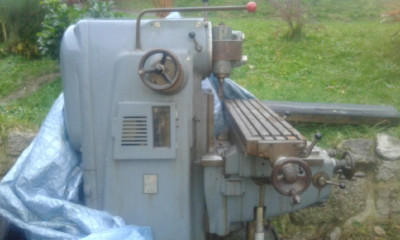

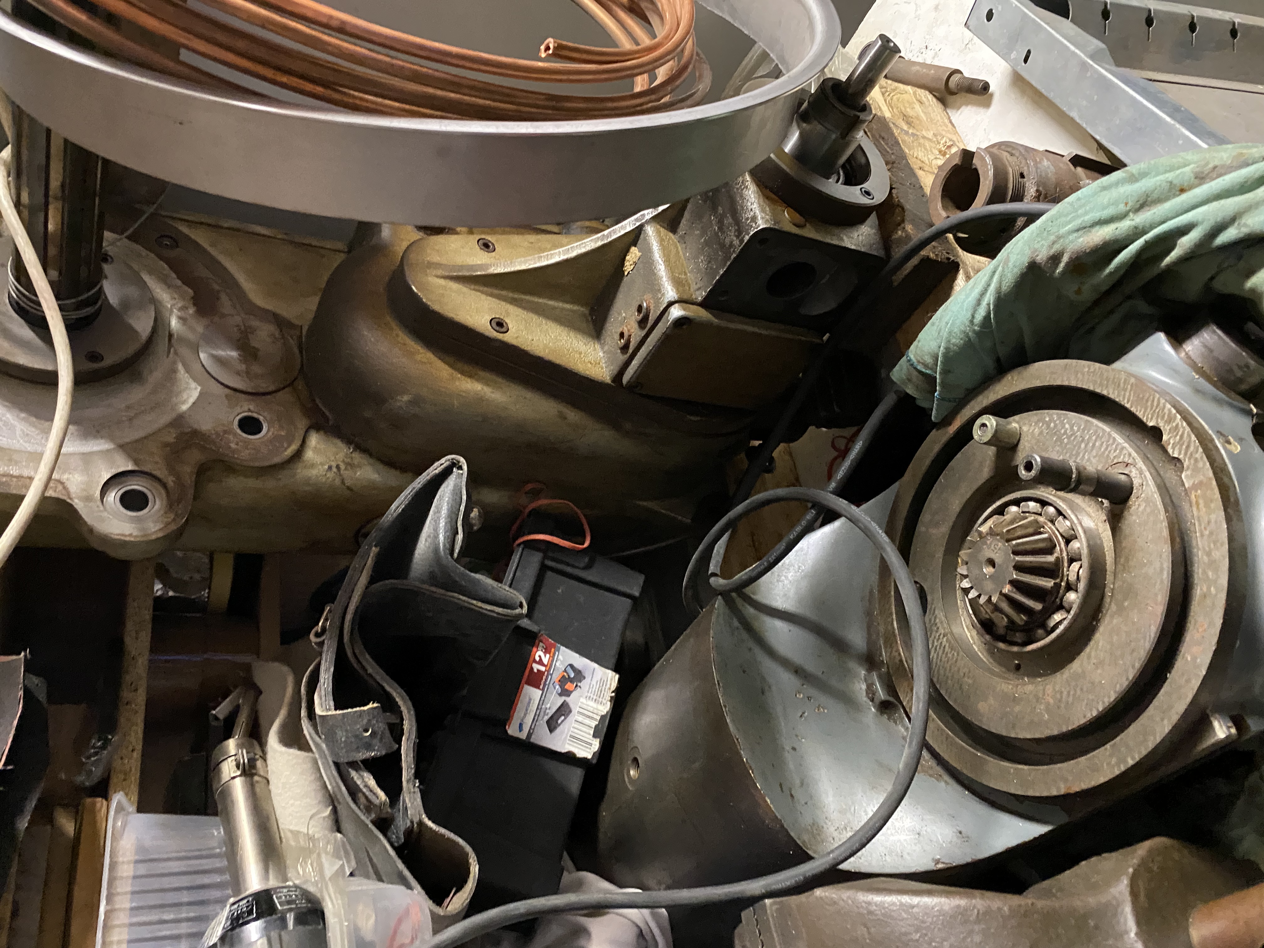

Mám jen starou nekvalitní fotku frézky, jak tam stála když jsem ji kupoval. Frézka je momentálně v garáži úplně v rohu ,aby se do garáže vešel traktor. Je celá Zastrčená v rohu .Není na ní bohužel zatím čas. Až vyjedu příští týden traktorem z garáže tak udělám nějakou aktuální fotku

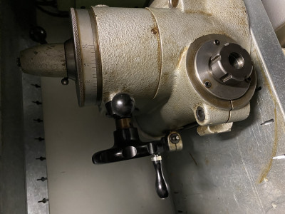

Frézka tak jak jsem ji objevil Vytažená převodovka a válec na ponku Rychloběžná hlava Pokračování příště

Musím dát za pravdu Sancho Panzovi, že je freska těžko opravitelná neboť ozubená kola nejsou uchycena na hřídeli tak jak je to klasicky ,jak to my známe na klínku.Ale hřídel sama i ozubené kolo je elipsovitě vybrouseno.A vše do sebe naprosto přesně zapadá
Hřídel s ozubeným kolem ,na které mi prodávající ulomil zub mi opravil zdejsi člen a to tak že zub navařil a vybrousil na nástrojové Brusce tím to mu chci poděkovat.
Návod se mi zatim podařilo nalézt jen u Stachury ale je buhuzel v Angličtině a je to pro mě docela problém
Jinak frézka ma originál barvu a všechny posuvy fungovaly včetně řazení
Další problém je na vysuvnem válci jak je na něm točnice a hlava se otáčí dokola tak je tam nějaký čep a ten je ulomený. Nevím jak to přesně funguje ?jestli je to na aretaci ?ani jak bych to momentálně rozebral?

Romane Dekuji za odkaz , na EBay na sadu klestin U25 a Zdeňkovi za komunikaci s Němcem ale jak herr Němec poznal po hlase že se nebaví , s rodilý Němcem ,tak začal mlžit a nabidku stáhl
Tolik bych tu sadu U25 potřeboval , ach jo bez ní je mi ta rychloběžná hlava k ničemu

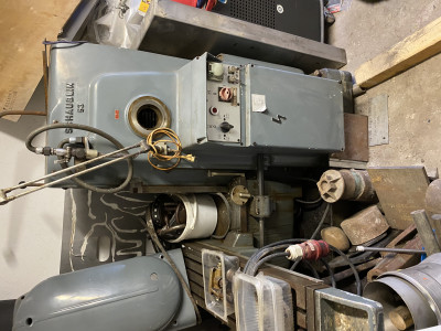

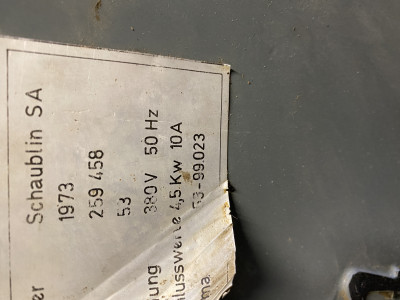

Ahoj kluci

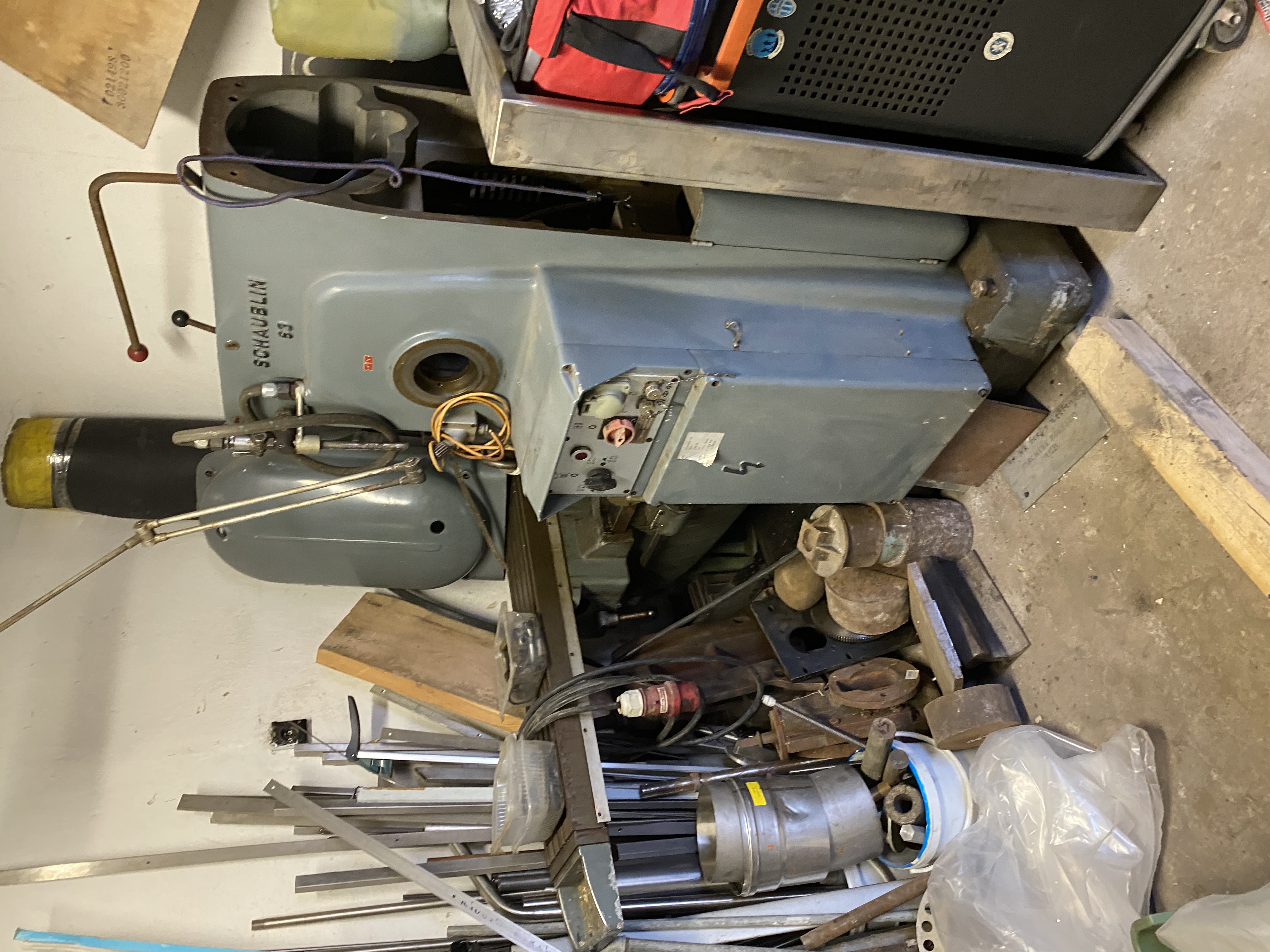

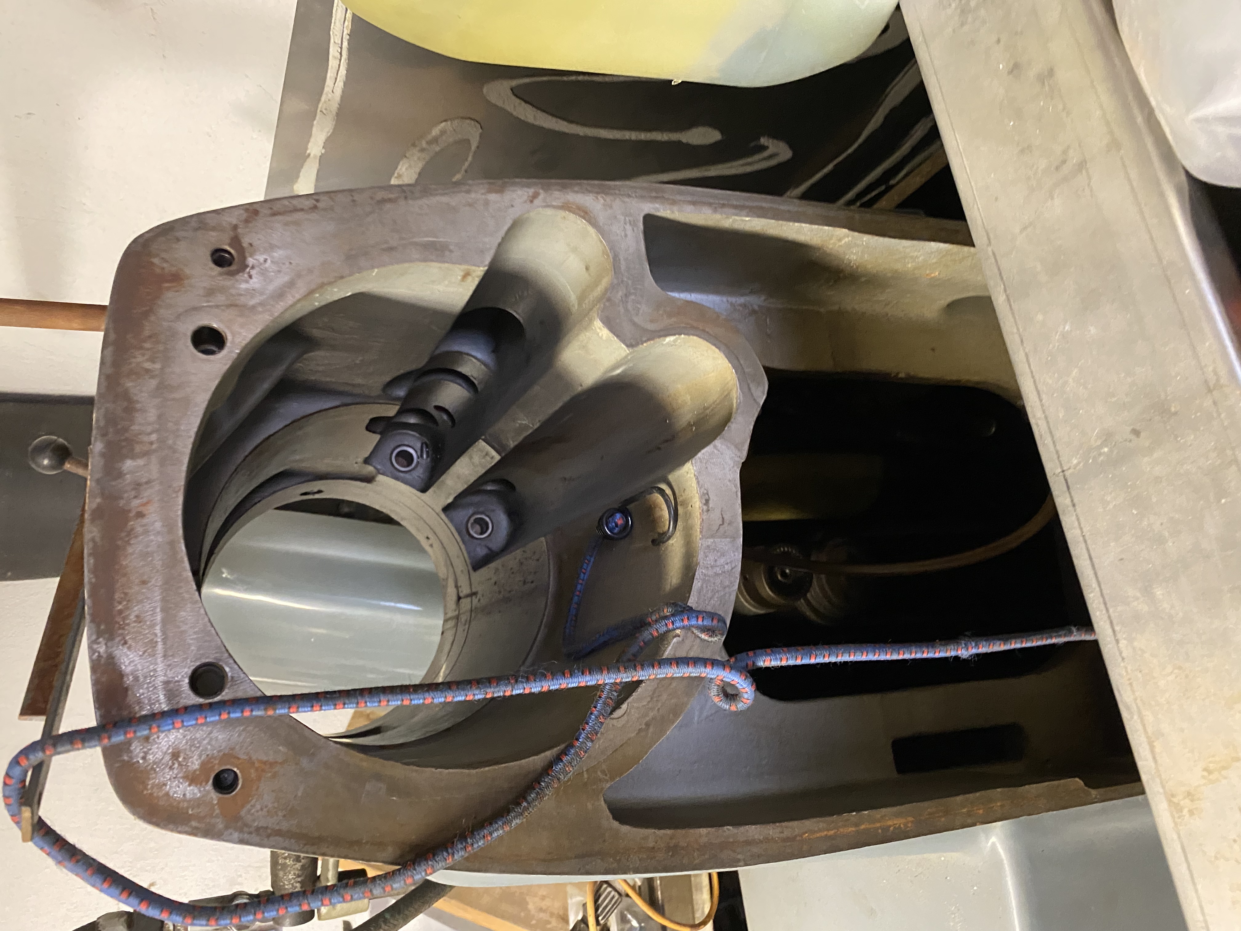

Tak dnes jsem vyjel traktorem ven a v rohu garáže nafotil frézku Schaublin53 Rok výroby 1973 , originalní barva
Frézka ze zadu Frézka z boku Pohled zezadu je vidět skrz frézku protože je vymontovaná převodovka a otočný-výsuvný válec Zbytek výrobního štítku

K profil místo drážkování je u Schaublinů celkem běžná věc - třeba u 122 je K profil (s přesahem - slisovaný) jak v té pneumatické řemenové převodovce tak i na revolveru.Axim píše: ↑18. 2. 2022, 8:48 Ahoj kluci
Musím zkouknout ty videa od Rusaka jestli to tam neuvidím
Případně bych ho zkusil oslovit
Příští týden dodám další foto
