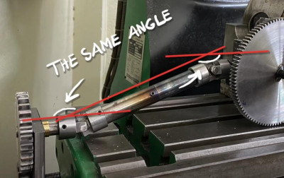

Tak Cà Lemovo kardanové video už je na světě: myslí si, že to má správně, což se tedy asi plete :) Zkusil jsem mu to tam napsat..
EDIT: pletu se já :D Njn, nic vyjímečného..

chb
Příspěvky: 3953
Bydliště: Havl. Brod
15. 2. 2022, 6:35

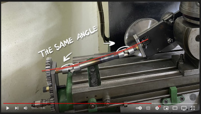

nevím co jsi mu radil, ale dobře je toto
Zbýňa
Příspěvky: 2204
Registrován: 3. 9. 2010, 8:45
Bydliště: Čelákovice
15. 2. 2022, 6:40
Ty hřídele mohou být se stejným úhlem nebo i opačným, ale musí být pokaždé stejně velký!! a hřídele musí ležet v jedné rovině. Už jsem to tu psal. Správně je to na obou fotkách. Tak viz třeba tenhle odkaz strana 8.
https://slideplayer.cz/slide/11500902/
Edit: Tak jsem to přece jen zkouknul a jediný co tam nezmínil je ta jedna rovina celého soustrojí, ale na fotkách to vypadá, že to tak má. Jinak je to dobře.
Další odkaz na podklady zde, opět strana 8.
https://docplayer.cz/16584955-4-spojova ... idele.html
Jsou tam popsána obě uspořádání "V" a "Z" a podmínky pro rovnoměrnost chodu.

Příspěvky: 9649
15. 2. 2022, 6:44
chb píše: ↑15. 2. 2022, 6:35 nevím co jsi mu radil, ale dobře je toto
Ano :) Má tam dvě konfigurace svého přípravku, horizontální - tvůj obrázek a vertikální (kterou použil pro spirálu ve své univerzálce) - můj obrázek. Napsal jsem mu, že v té vertikální konfiguraci si tam tímto zavádí chybu a přiložil kinedrylovo video.
