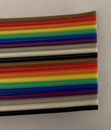

potřebuji plochý kabel překlopit na volné vodiče - existuje něco jako zařezávací pájitelný konektor ?
původní myšlenka že to "roztrhám" na jednotlivé (nepříjemně tenké) vodiče nejde, roztrhat to nejde.
rád bych obešel nutnost dalšího spoje konektor / pájecí protikonektor
20 vodičů / á 1,2mm asi by i šlo 2x10

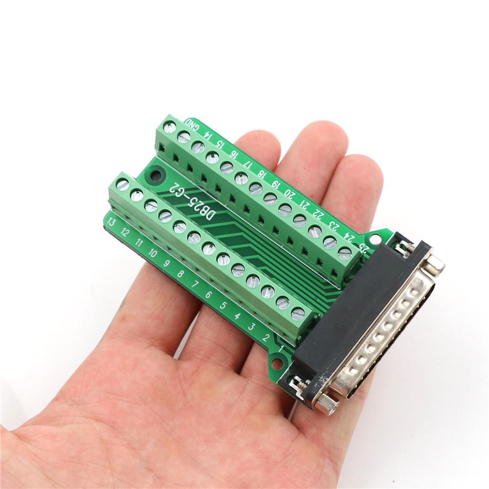

existuje narezavaci d-sub na ksandy
na d-sub existuji na ali svorkovnicove tistacky

Plošňáček se svorkovnicí?

jasně, dopadne to na zařezávací 25 pin Dsub a pájecí kabelový protikus ač se mi to velikostí nelíbí (z něj pak volné vodiče různě po rozvaděči - to mělo zaznít už v dotazu)
jít cestou plošňáku by odstranilo "konektory" za cenu nutnosti schovávat/krytovat plošňák

Je to nezbytne to schovavat?
Co misto toho letovani zakoncit timto?

Rozteč vodičů je 1,27 nebo 1,2?
Dají se pájet? (Ne každý plochý kabel má totiž dobře pájitelné vodiče ;-)
Jak dlouhý potřebuješ?
18. 2. 2022, 5:16
Nejdivnější na tom je, že to nejde trhat.
Podobných plochých kabelů všech možných typů a provedení jsem měl v rukách už mraky. Sice je většinou nepájím, ale rozděluju konce na jednotlivé vodiče a na ty krimpuju dutinky.
Tak proto mě udivuje, že existuje "neroztrhatelný" kabel.

18. 2. 2022, 6:41
jo, to jsem předpokládat - roztrhám + dutinky - ale trhat to fakt nejde (made in Japan)

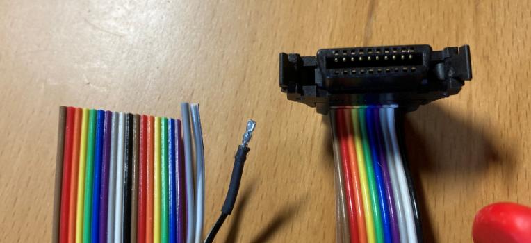

nakonec jsem na kousku zkusil to řezat, při určité opatrnosti to dám ... pak dlouhé holé dutiny + smršťovačka aby se to hned neulomilo
jen toho potřebuji rozvětvit tak 20 cm - a pokud to zvorám ... tak kabel s orig konektorem stojí 40€
jo, rozteč je 1/2 z 2,54 mm (20 vodičů = šířku dělit 19 a ne 20ti ... no jo :-( )
zkusil jsem dutinku a smršťovačku - půjde to
+ foto toho konektoru - který to dělá drahé ...
18. 2. 2022, 7:27
Škoda, žes ten konektor nevyfotil trochu ze strany.
Na první pohled to vypadá jako zařezávací konektor. Takže by bylo snadné ho otevřít a ten plocháč vyměnit za nějaký civilizovaný. Případně už i předem odutinkovaný na konci. Když pěkně poprosíš svou paní, tak ta Ti jistě vyjde vstříc (pokud jste se tedy mezitím nerozešli). ;-)

19. 2. 2022, 9:35
neboj, prvně jsem prohledal firmu, co je k mání (problém není, že by něco neměli, problém je to v tom širokém sortimentu najít)
je to zařezávací konektor - kabel měnit nechci - to bych pak musel přepsat i orig manuál aby signály seděly podle barev
a hledat zda mají plochý kabel kde jsou nalisované dutinky nemá význam, to je technologická blbost, to do výroby asi nikdo nedá.
