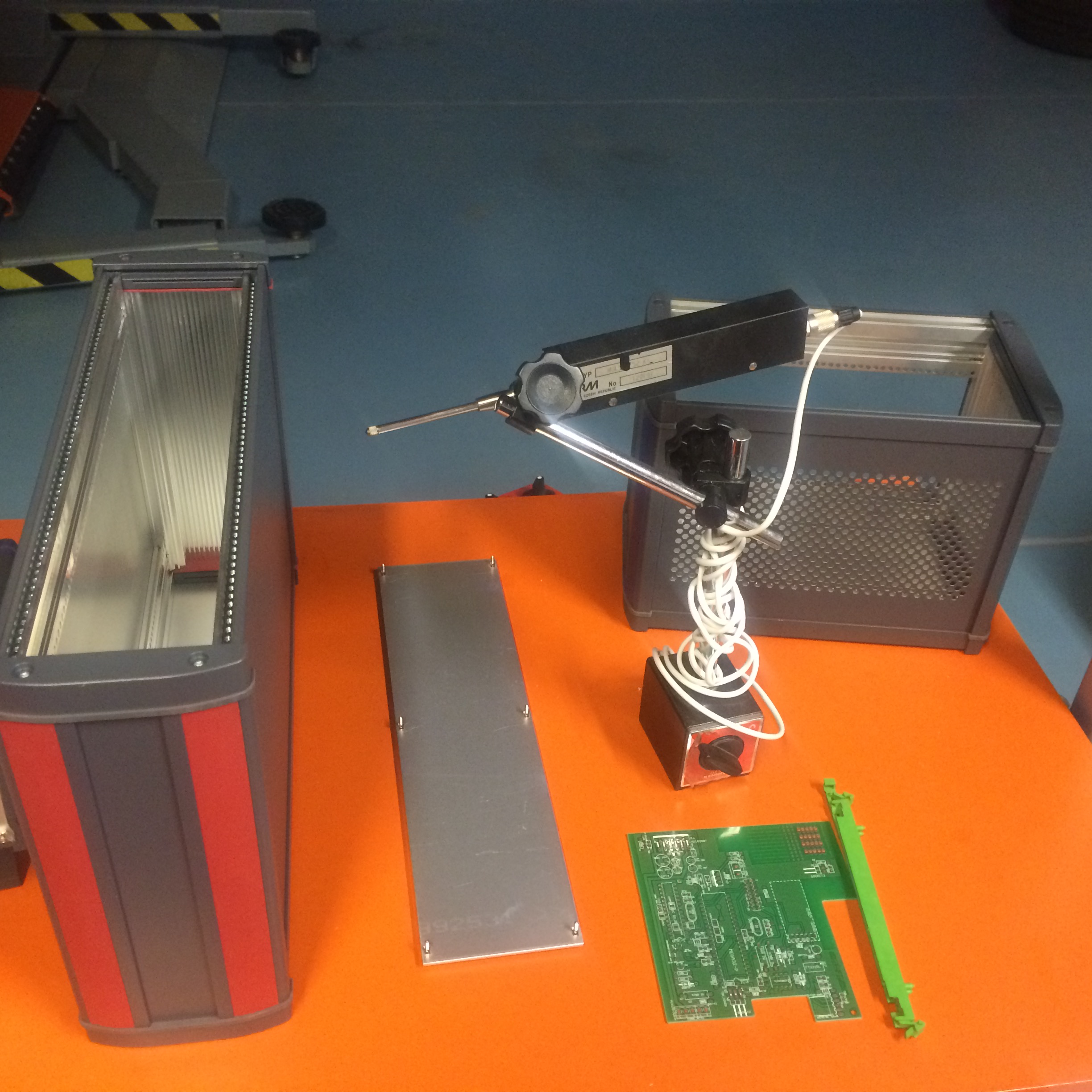

Ceska fa LARM dela uz dlouha leta inkrementani linearni snimace MSL 50.
Nejsou drahe, jsou relativne kompaktni a daji se zapojit kamkoliv misto inkrementalniho enkoderu. Normalne meri na stovku, ale je i varianta s inkrementem pul stovky.
Ja mam treba udelany jednoduchy prevodnik s displejem a pouzivam ten snimac casto v podstate jako digitalni 50mm uchylkomer se vzdalenym displejem...takove prenosne odmerovani.
Je mi jasne, ze to neni pro kazdeho, ale pro uplnost to sem dam, at se o tom vi.
