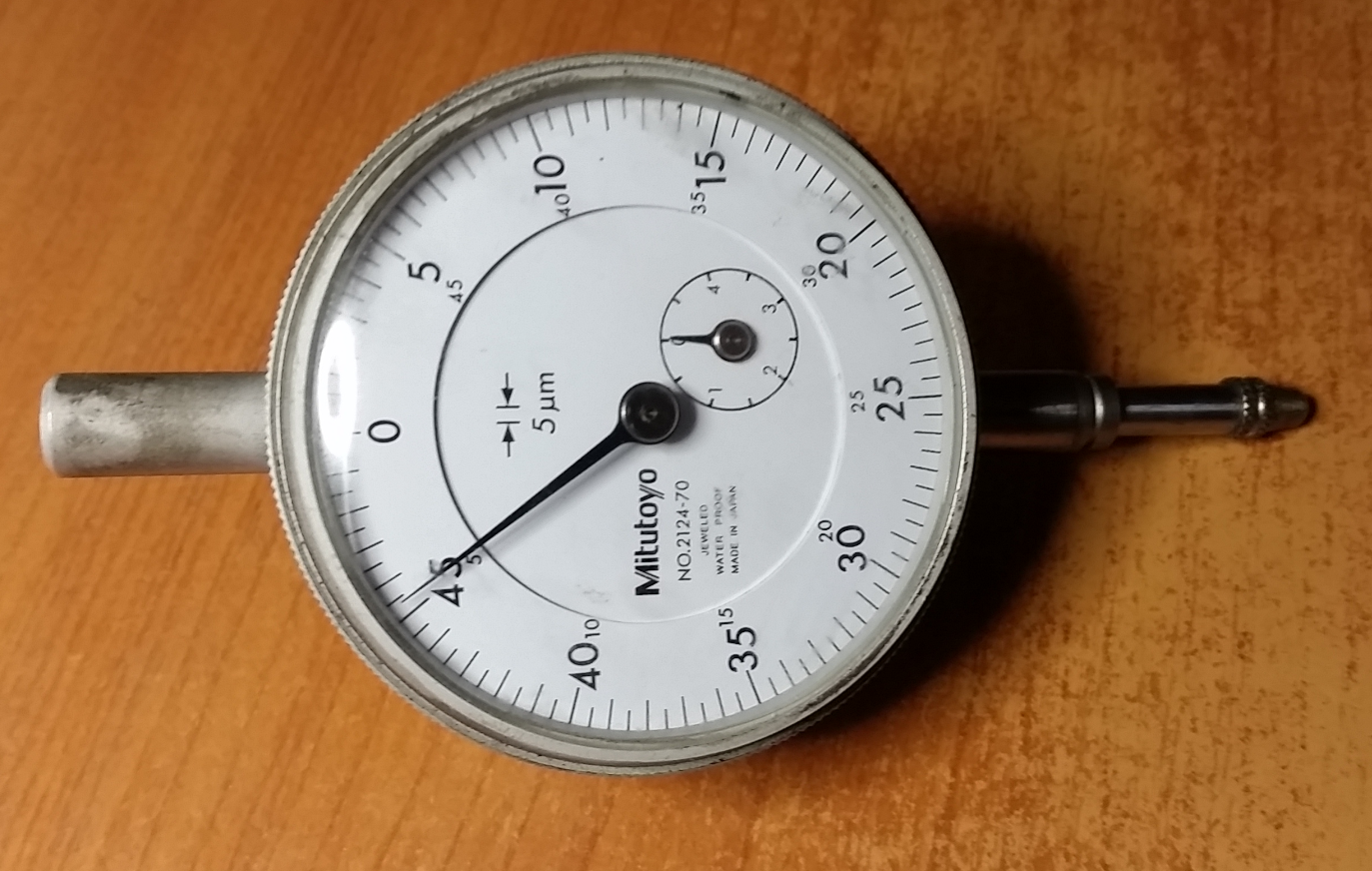

za mne určitě analogové a hledej model kde i ta malá rafika je velká - to je přehlednější

odměřování jako digi je jasné - ale
MN80 nemá moc místa na montáž digitálního pásku/pravítka
proto se nabízí varianta hodinek - jde ale o příčný suport a setinové digi hodinky "skáčou" po dvou setinách na průměru
u analogu odhadnu půlsetinu, možná i méně ... nebo pak digi tisícinové (ty ale nebudou mít zdvih 50mm = snáze je nepozorností urazím)

Docela rád používám hodinky co mají dokola 0,5 mm. Je to takový rozumný kompromis mezi setinovejma a tisícinovejma. Ve firmě máme provedení s "poloměrovým" ciferníkem od Insize.chb píše: ↑21. 2. 2022, 10:01 odměřování jako digi je jasné - ale

Pro zamezení možnosti rozmačkání je dobré mít doraz na držáčku hodinek co narazí dříve nežli hodinky.

... není to jen o doraz - hodinky se zdvihem 10mm - mi dovolí max. rozdíl průměrů 20mm (reálně tak 16mm) a to může být málo
když jsem vybíral - dal jsem si podmínku analogy, zdvih 25-50mm, velkou "malou" rafiku - protože ne vždy budu mít na setinové rafice nulu současně s malou rafikou na čárce a je na to pak lépe vidět a je menší šance něco přehlédnout.
pravda je, že většinou ladím průměr nebo je používám jako "nulu" při řezání závitů a na to by zdvih 10mm stačil
občas se ale větší zdvih přeci jen hodí.
Doraz nebo velký zdvih se přeci jen hodí, při práci na soustruhu je toho na hlídání dost a k chybě dojde lehce

Děkuji moc za diskusi. Pomohla. Máte pravdu, že jsou jiné požadavky na podélný a příčný posuv či centrování. Na příčný posuv, hlavně při řezání závitů, používám teď analogové hodinky s rozsahem do 10mm a dělením po 0,01mm. Ty mně zatím vyhovují a nechám je tam. Ale na podélný potřebuji větší rozsah. Co to tak pročítám, tak asi půjdu do těch digitálních s rozsahem do 25mm. Kvůli ceně a taky vypadají skladnější. Upínání budu asi používat vícero, podle potřeby.
To upínaní na magnet jsem u tebe viděl DwPetr. Vždycky když potřebuju plácnout hodinky třeba na frézku, abych viděl co dělá nějaká osa, tak si vzpomenu. U toho jak tam zbytečně složitě šteluju stojánek.
Do odměřování momentálně nechci jít. Co jsem viděl, tak je opravdu těžké to někam vměstnat a nerad bych dělal teď nevratné zásahy do soustruhu. Třeba časem, ale teď kvůli té drobotině to netřeba. A hodinky vezmu a využiju i na brusce čí frézce.
