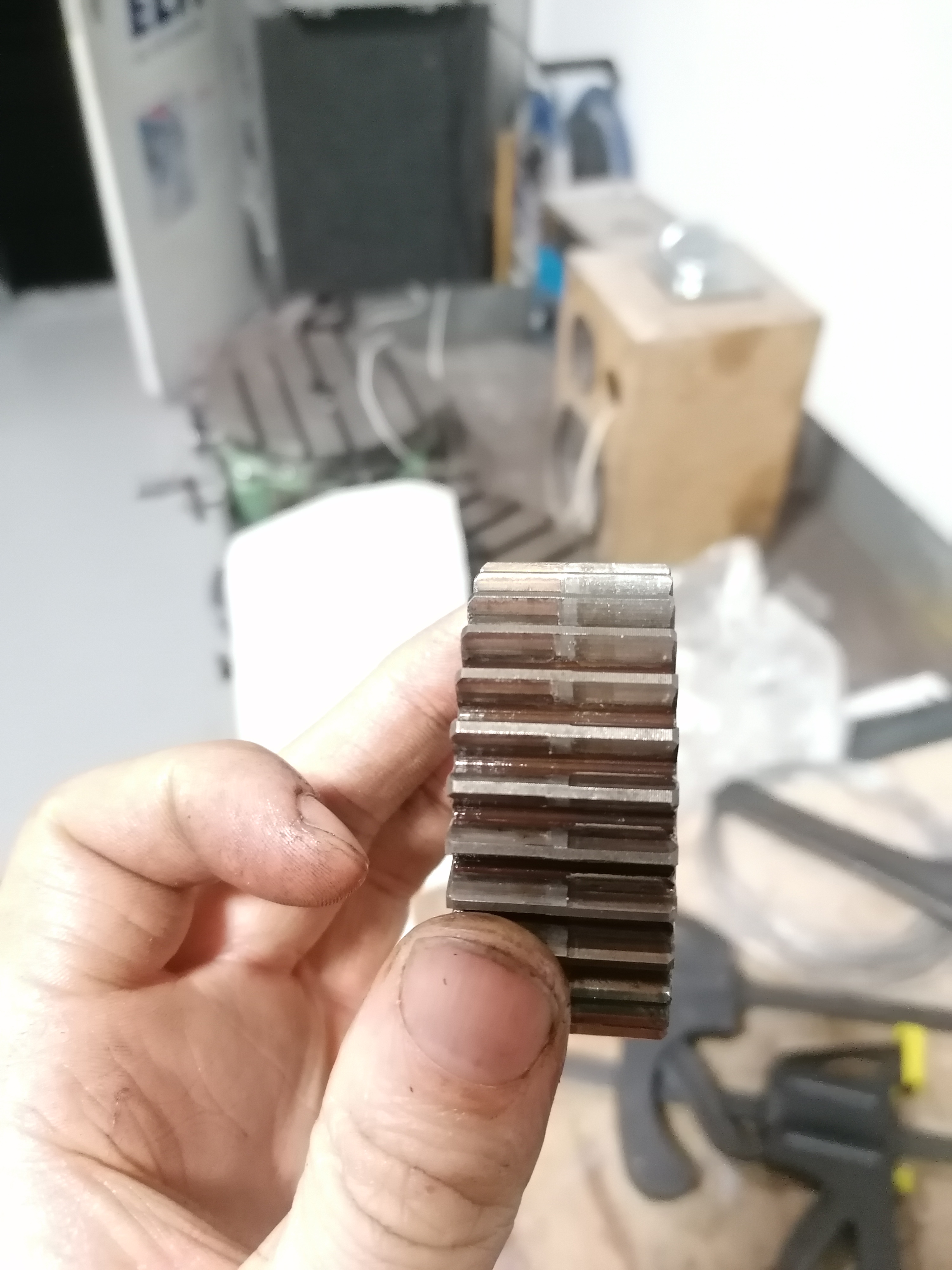

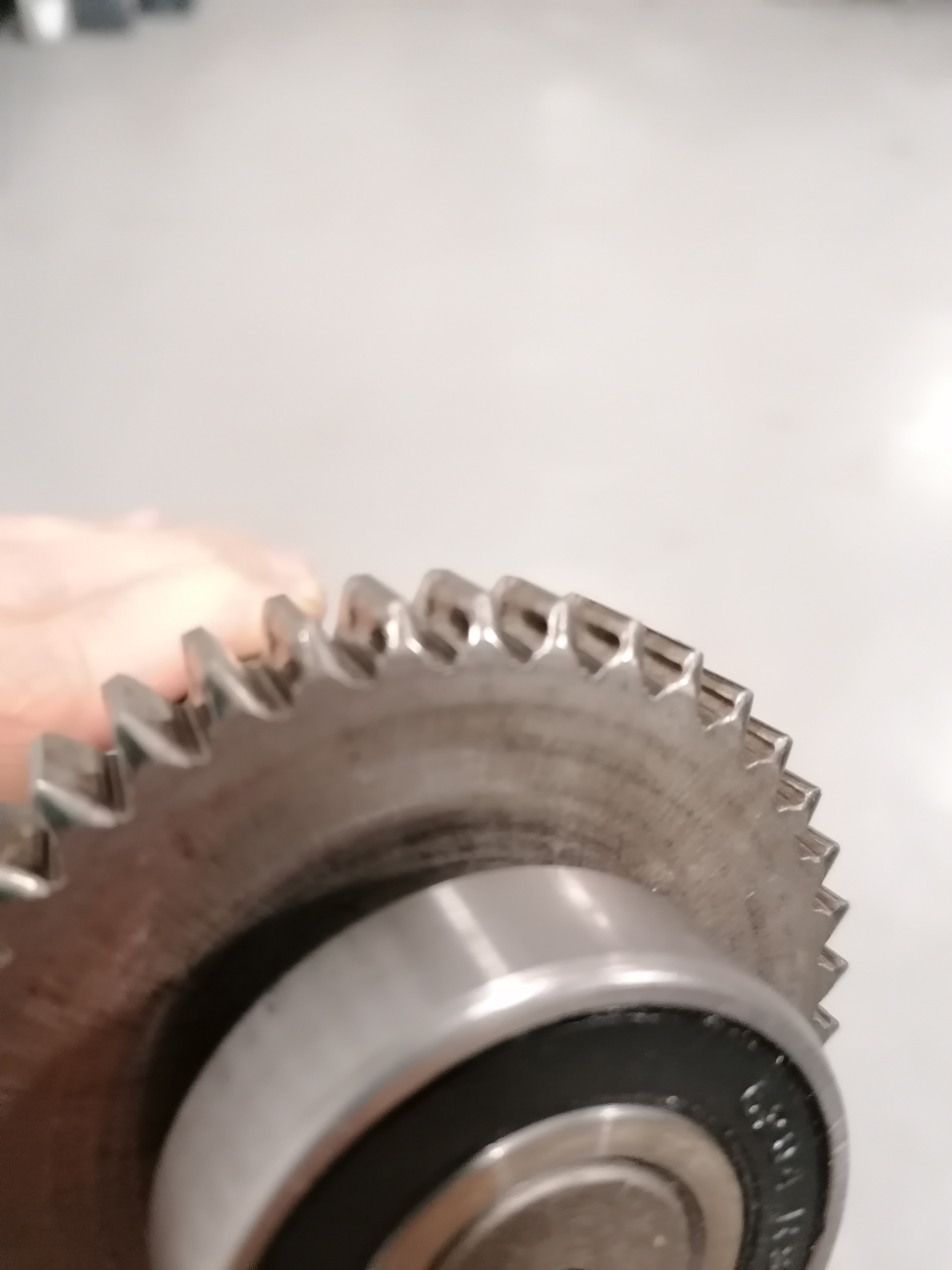

Po demontáži som na vonkajšom krúžku našiel mapy, nehovorím že boli vypadané vrstvy ale určite póry ktoré poli cítiť hmatom. Moje SMko bolo bohužiaľ silno znásilnené viz prevodovka

Nie, cely stav sústruhu po rozborke napovedá že predošlá obsluha boli prasatá.
