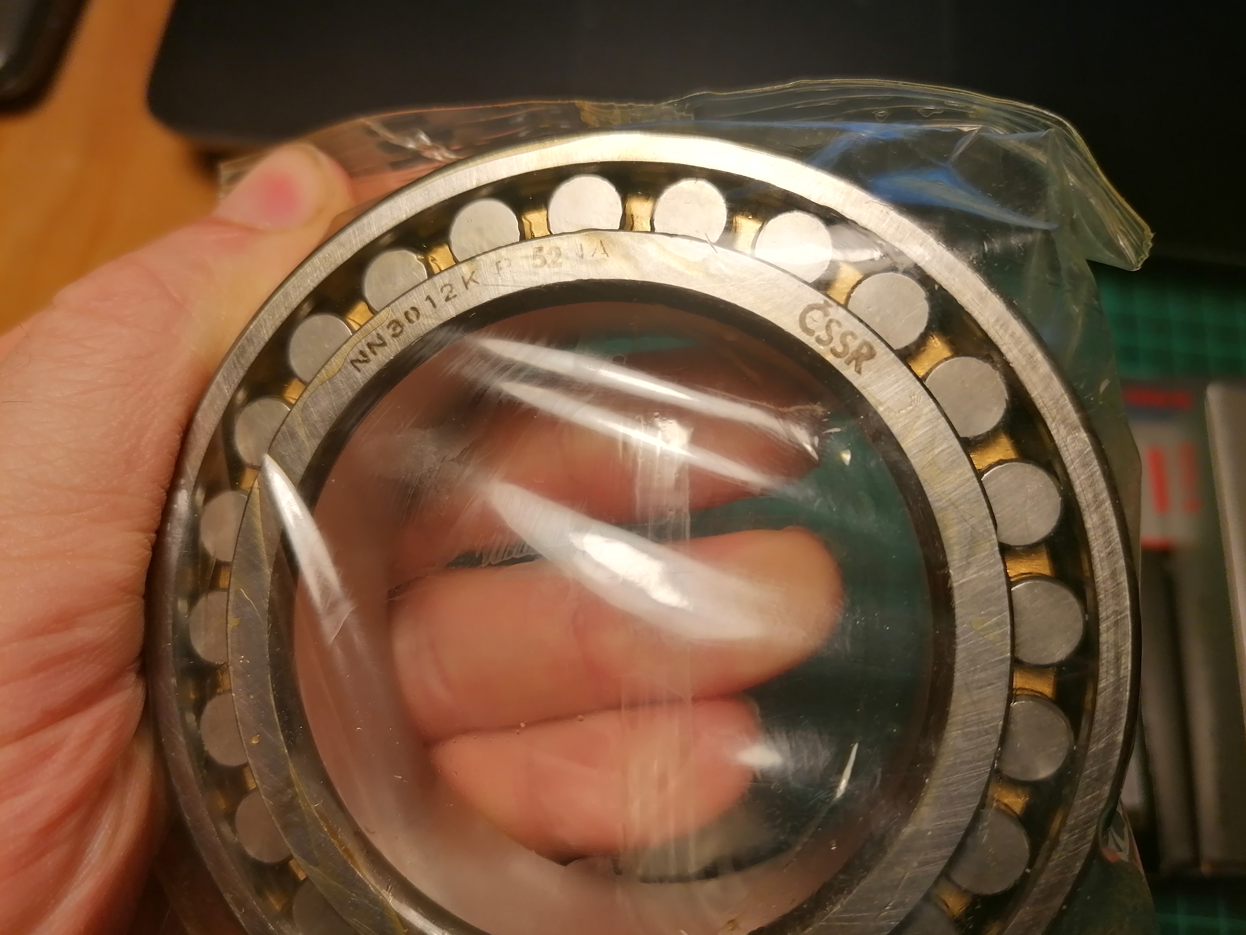

Ahojte,

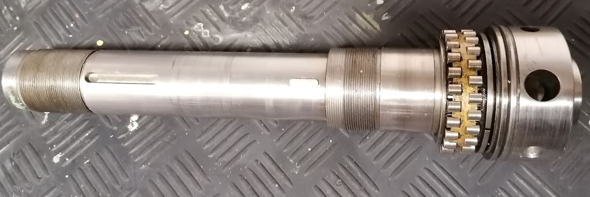

Čaká ma nutná výmena ložísk na vretene môjho Ačka. V rámci overenia môjho postupu by som sa rád opýtal, či postupujem správne a či som náhodou na niečo nezabudol.
V rámci prípravy som prebehol výkresovú dokumentáciu manuálu od Tumlika. Obrazová príloha ale nebola moc dobre čitateľná. Trochu som pohľadal na nete a na uloz.to som našiel výborne oskenovaný manuál aj s prílohami na Áčko. Ako rezy tak aj schémy. Prikladám link, ak by niekomu pomohol.
https://uloz.to/file/Gfqv9Bg3jdvg/sm16a-komplet-pdf
A to ma privádza k otázke. Demontoval som z vretena a vretenníka všetko čo som mohol, z oboch strán vretenníka už na mňa pozerajú ložiská, ktoré zľahká prečuhujú cez vretenník.
Obrázek
Jediné čo som nepovolil, je pozícia 13, ktorá zrejme zaisťuje vnútorný kuželový krúžok na vretene.
Predpokladám správne že v tomto stave by sa malo vreteno demontovať smerom vpravo? Trochu sa bojím toho, že sa rozpadne vnútorné kosoúhle ložisko a poškodí labyrint. Len netuším čo by som s tým vedel vôbec spraviť. Uniká mi nejaká finta?

Ak by to niekomu v budúcnosti pomohlo
- áno, vreteno sa demontuje smerom vpravo (ručný lis, malá sila)
- áno, vnutorné ložisko sa pri demontáži rozpadne
- nie, labyrint sa pri demontáži nepoškodí

zdravím, jaká ložiska tam budete dávat? mohu poprosit o dodavatele a info cenu?

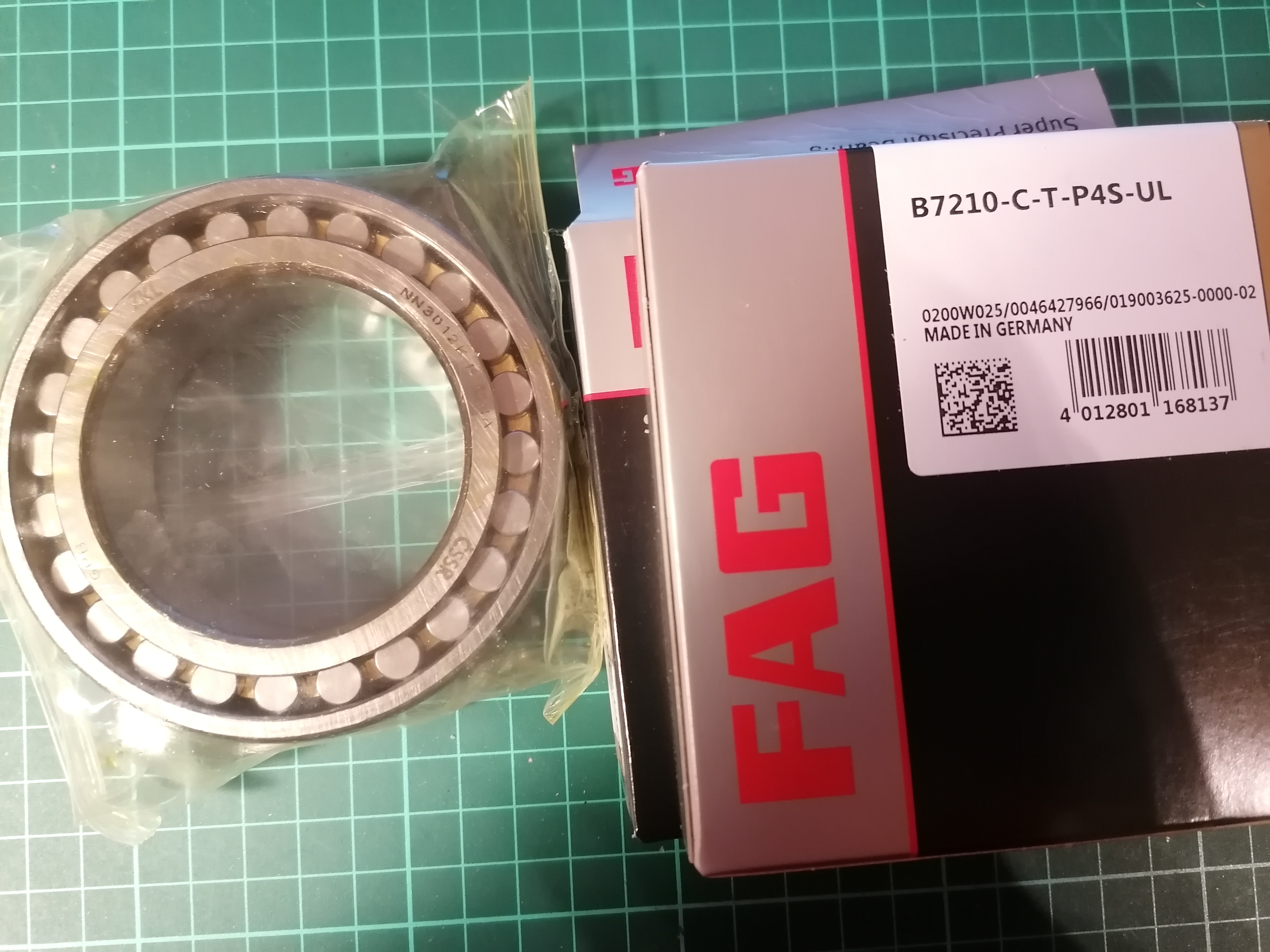

zadná párová dvojica je od FAGu, predné je ZKL, zvýšená prenosť, znížená radiálna vôĺa. Označenia z manuálu sa podľa predajcu už nepoužívajú a našli sme ekvivalenty. Zadná dvojica bude vraj párovaná univerzálne bez ohľadu na konfiguráciu (chrbtom/čelom/za sebou). Moja osobná preferencia ložísk je SKF, ale práve tieto vretenové ložiská boli v požadovaných parametroch niekoľkonásobne(!) drahšie ako to čo sme nakoniec vybrali.
Pre predstavu, na celý sústruh by mali stáť cca 450Eur z toho tieto tri na vreteno okolo 200Eur.
Budúci týždeň ich budem mať v rukách, napíšem potom presný typ a cenu týchto troch.

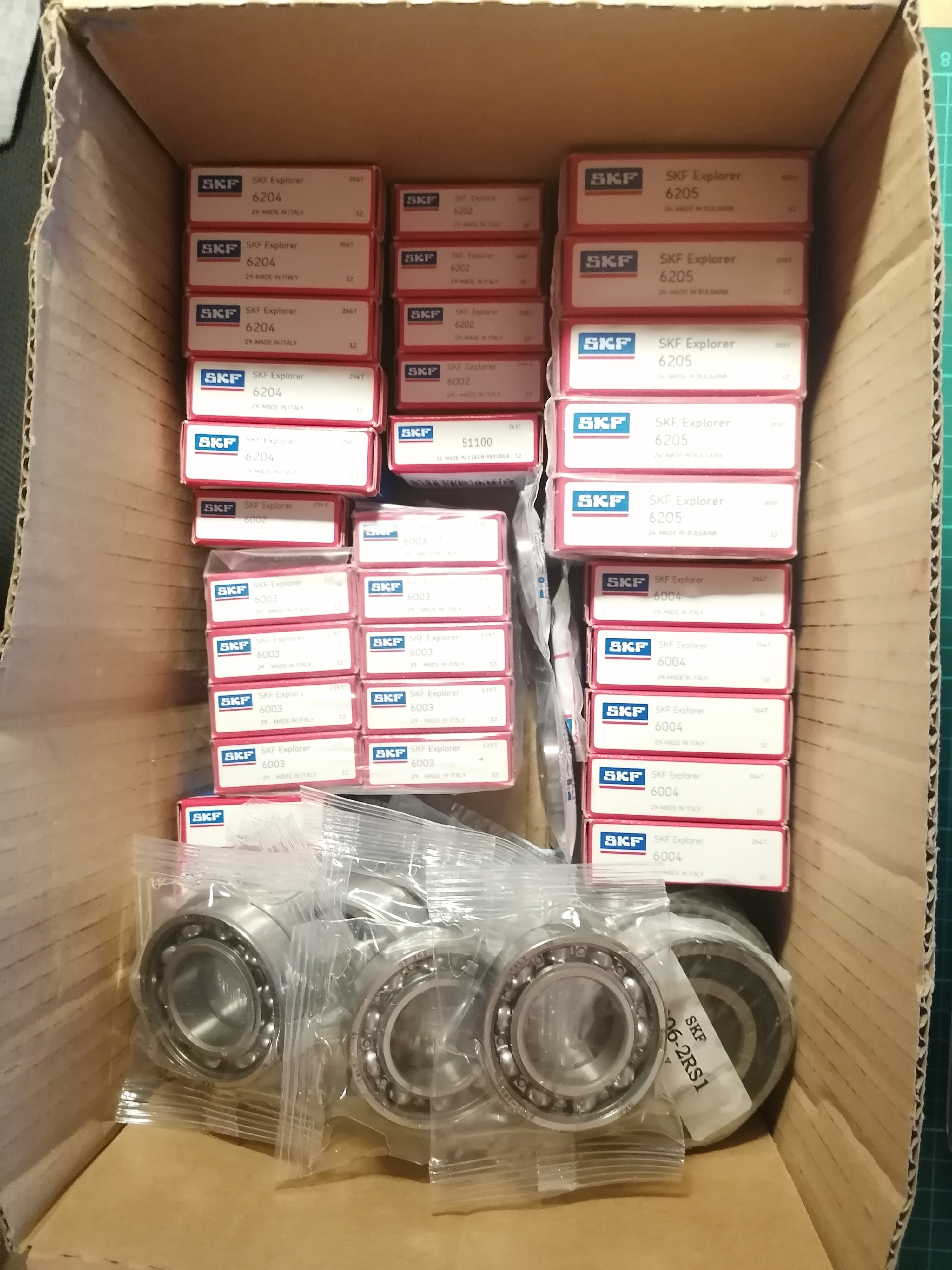

Ložiská sú doma
Tieto stali 2x 118Eur a 1x62Eur čiže spolu 298Eur
Zvyšok stál rádovo pár Eur ale zas ich bolo dosť veľa kusov

Příspěvky: 6524
25. 2. 2022, 7:54
Doufám že jsi je objednal po opsání z původních demontovaných a ne z dokumentace :(
U mého áčka jich asi čtvrtina podle dokumentace neseděla se skutečností :?

to přední NN ložisko jsi měnil proč?

Na vreteno som si netrúfal cez katalóg, zvyšok som kontroloval asi na 75%, zvyšok som riskol podľa katalógu. Možno to bude práve to co nebude sedieť :lol:

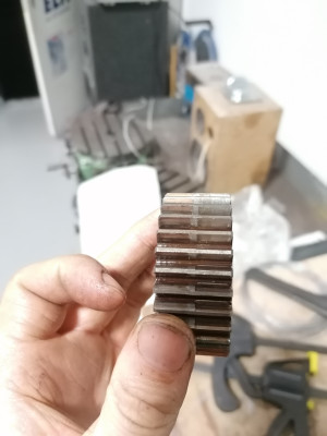

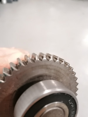

tumlik píše: 25. 2. 2022, 8:06 to přední NN ložisko jsi měnil proč?
Po demontáži som na vonkajšom krúžku našiel mapy, nehovorím že boli vypadané vrstvy ale určite póry ktoré poli cítiť hmatom. Moje SMko bolo bohužiaľ silno znásilnené viz prevodovka

novic
Příspěvky: 1839
26. 2. 2022, 9:35
To môže byť len bežné opotrebenie.
By mě zajímalo,jak ho vymezí..I já jsem měl co dělat!

novic píše: 26. 2. 2022, 9:35 To môže byť len bežné opotrebenie.
Nie, cely stav sústruhu po rozborke napovedá že predošlá obsluha boli prasatá.
david.1 píše: 26. 2. 2022, 11:25
To už je čo povedať, keď to dalo zabrať aj tebe.
A síce neviem ako by Tumlik mohol vedieť čo mám v pláne, ale keď ťa to zaujíma, odpoviem sám za seba.
Nepovažujem sa za odborníka na všetko, takže montáž prenechám na firmu, ktorej som zadal aj prebrúsenie lóží, suportov, výrobu líšt a tak ďalej.
