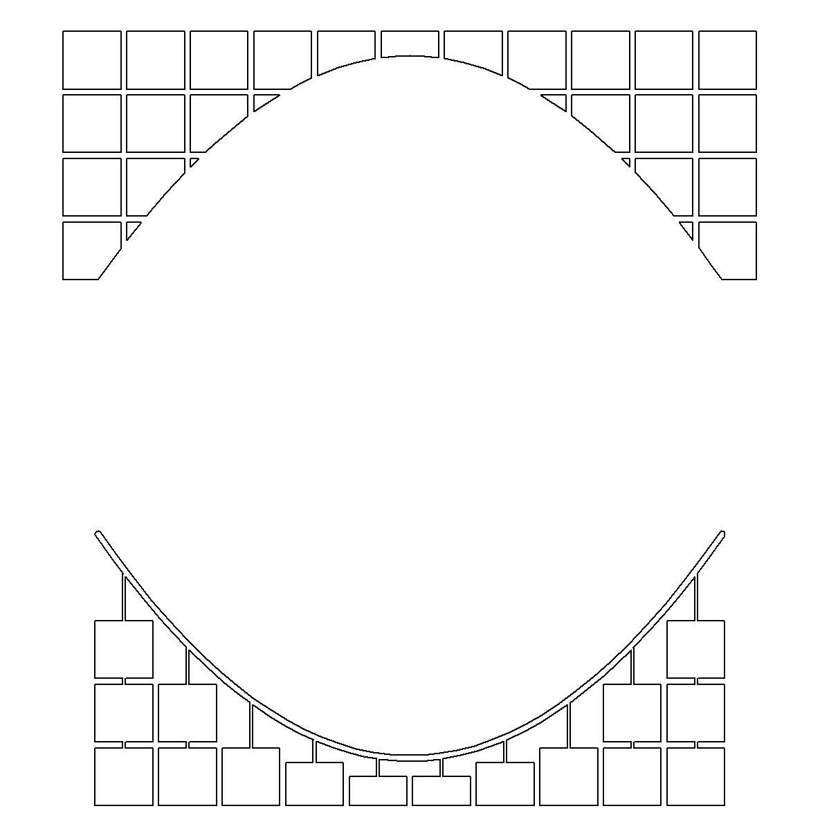

S těmi řetězovkami souvisí jedna zajímavost. Nevím jestli je to běžně známé, ale já když jsem se to dozvěděl, tak mě to docela udivilo, i když je to "vlastně logické". Tak to posílám dál
Když budu chtít navrhnout klenutou stavbu (horní obrázek), tak vezmu provázek, na něj zavěsím závažíčka úměrná zátěži kterou klenba ponese (dolní obrázek), obkreslím na papír a mám přesný tvar klenby. K dokonalosti to dotáhl Gaudí, který měl takhle z provázků a sáčků s pískem namodelovanou vzhůru nohama celou Sagrada Família, pouze na rozdíl od starých mistrů neobkresloval ale fotografoval.
