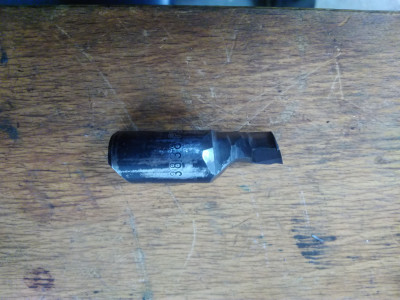

Takže, stav kužeľa vretena-po prebruse u Šuleka. Tŕň ano je to bastl nakoľko za origo trň pytaju 250 euro...Na tŕni som čep skrátil, naň naklepol krúžok, zavaril, nechal vychladnúť a priamo na frézke pretočil. Vôľu saní om už vymedzoval, taktiež po každom pridaní aretujem. Pinola aretovaná. Vôľa vretena 0,01mm pri ťahu za nástroj rukou. Nože som používal aj tie s okrúhlym britom na dlhej stopke, tak isto aj take krátke nože s valcovým telom, výrobca narex. Jedine čo som si všimol pri zrážani hrany ručný posuvom konzoly, že pri vyčšom úbere, ked na tu hlavu pritlačim tak pekne reže. Ináč len hukot a vzorovaný povrch.

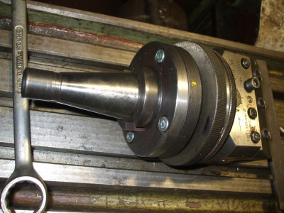

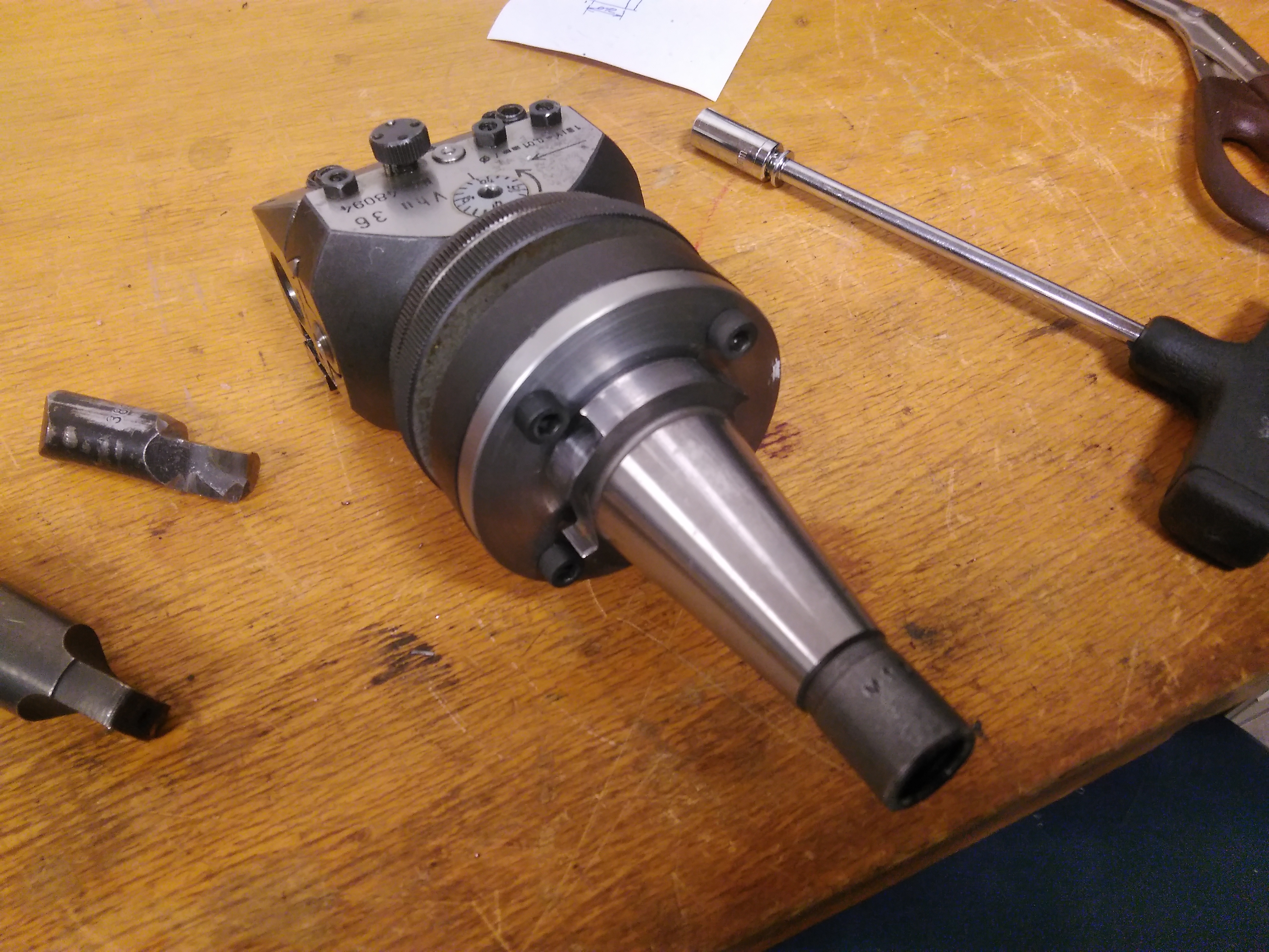

Ja len premýšlam či to neje blbo z toho dovodu že original VK360 upínač má čelo na ktoré dosadá hlava zaroveň opatrené drážkami na unášacie kamene. Ja to mam separé, dole priruba na ktorú sa skrutkuje hlava a nad ňou krúžok do ktorého zaberajú kamene. Tam sa mi asi stráca tuhosť...

Ak sa ti dá, daj foto. No ak to sedí na kuželi vo vretene, a na prírube, tam by nemala byť chyba. Original to je takto
Alebo takto 56-ka

Foto prevedenia trňa z hlavou + nož. Žial neodfotil som to ako som to mal ja, prebrusil mi to už jeden horizontkar, upozornil ma že som to mal priliš špicate a nož nešiel do čela reznou hranou ale špicou. Nevyskušal som zatial jeho geometriu. Opis trň-hlava skušal som naniesť čo najtensie olejovu farbu, tak neopisuje to dokonale ale vypukle to nie je. Skušal som aj fixu, stiahlo ju to takmer všetku dole.
